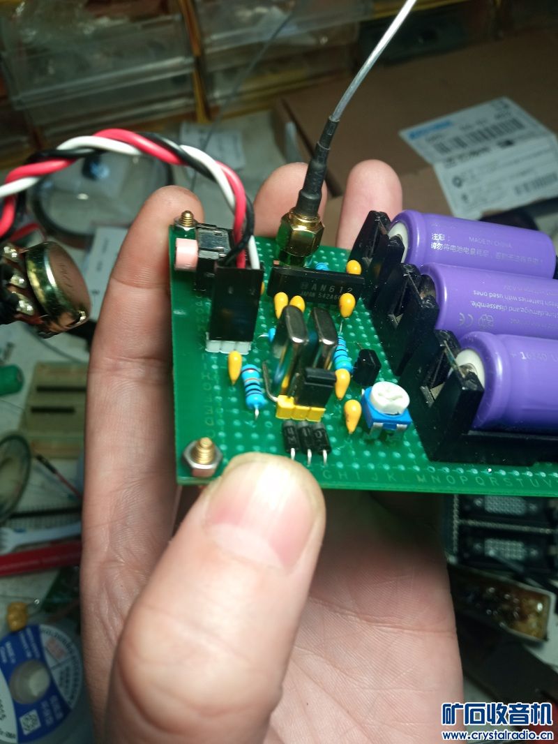

前期在查询NE612的时候,偶然机会看到了AN612这个芯片,最开始我以为是一个型号,进一步查询资料后得知,是日本以前CB单边带电台的专用DSB信号发生器使用的单列7脚直插芯片,而且电路还非常的简单,抽空搭了个电路利用手上的14270和7050两个晶体做本振来做了这个实验,直接音频和本振混频后输出,效果还很不错。由于没有频谱仪测试,据说载波抑制最高可以达到50个DB,分享给大家。

发表于 2021-11-1 11:19:52 | 显示全部楼层
好制作,板子做的也非常规矩漂亮,为您点赞!
请问这款芯片是哪个厂家的?那个标志好像没见过。

松下公司生产的
发表于 2021-11-1 12:19:40 | 显示全部楼层
就是一个双平衡乘法器/调制器,功能上和NE612是一样的。

看了规格书,AN612属DSB专用元件,指标优于SN16193的截波抑制25dB,NE602(SA602/612)虽然多了个振荡器,但仍属通用元件,在DSB(含SSB)载波抑制上,不能与AN612的截波抑制>40dB同日而语。

印象中NE612只是双象限的乘法器,并且只能是交流
MC1496可以做4象限乘法器,甚至是可以数学运算的直流4象限乘法器。

这仅仅是晶体管在工艺上的对称性优劣的区别,没有本质上的不同。
发表于 2021-11-2 09:14:58 | 显示全部楼层
AD834了解一下, 500MHz四象限乘法器,指标很不错, 淘宝拆机大概10元, 输入信号可达+-1V

集成并非是本质,组成乘法器的晶体管参数对称性、版图上的布局,这才是本质。
