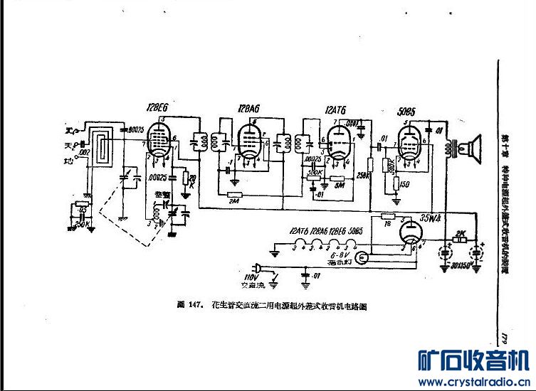

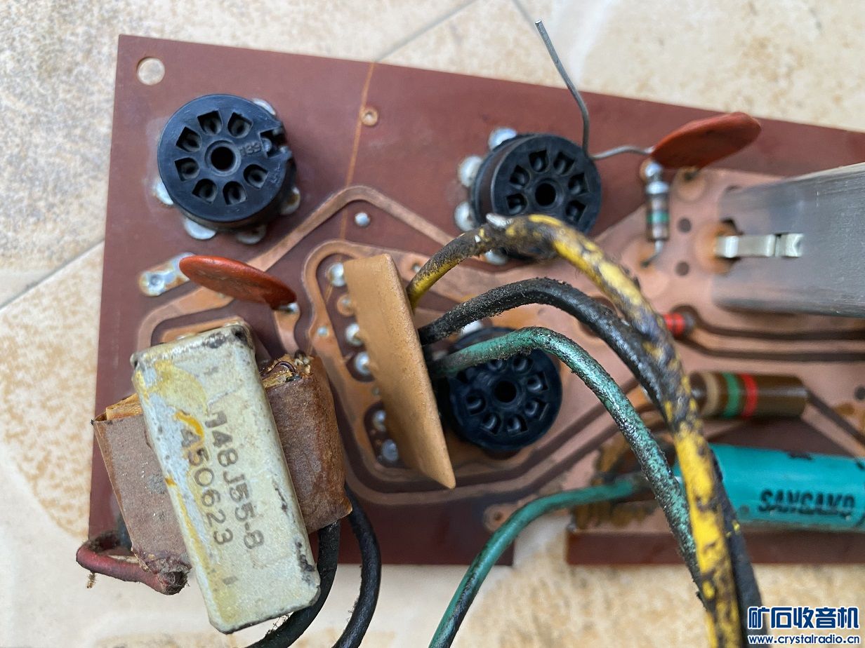

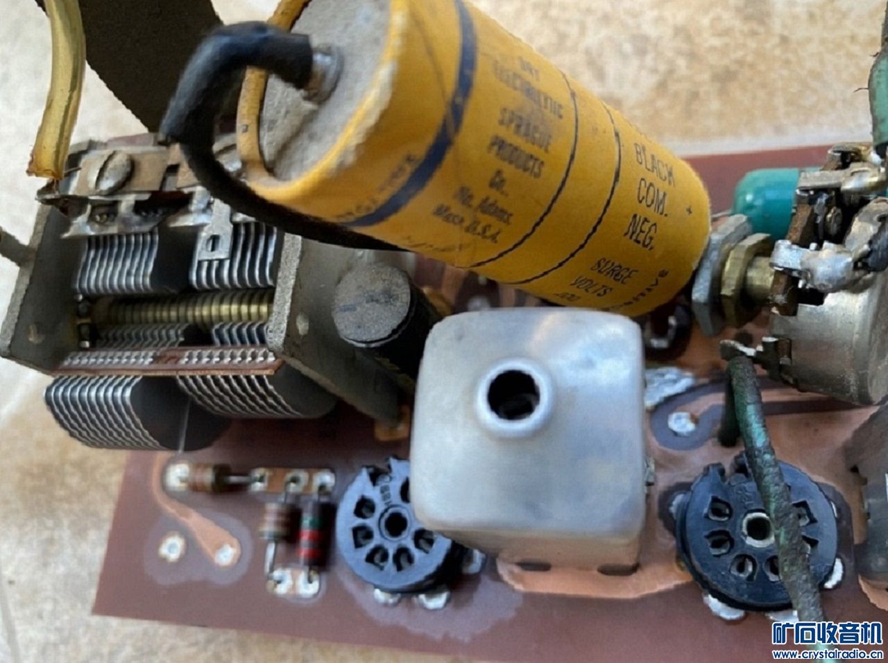

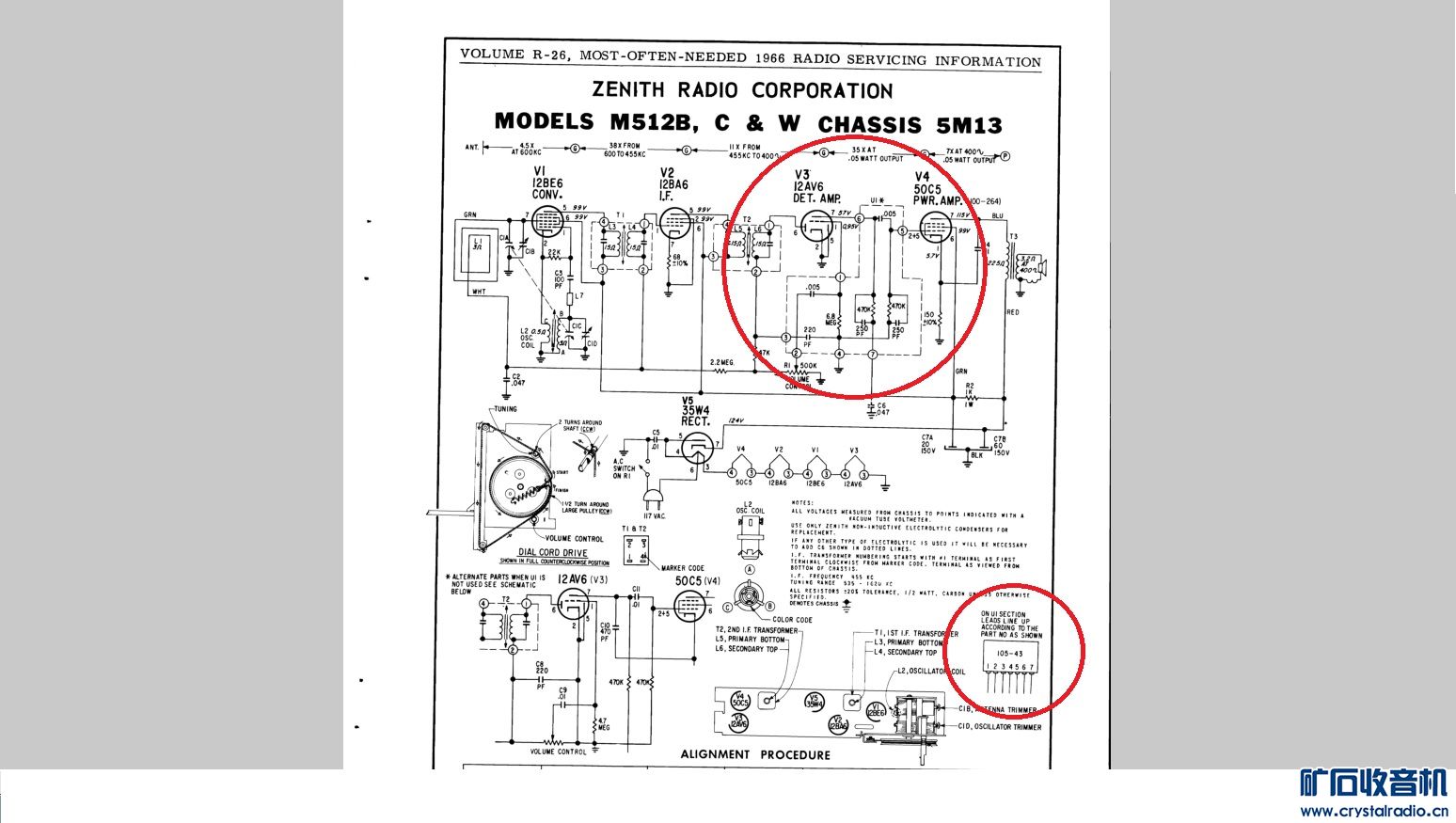

还请大师高手给看看,这块板的整流管是用35z4还是用35w4现在搞不清了。另外找了一张原理图不是这块板子的只是做个参考。
发表于 2021-11-1 10:09:57 | 显示全部楼层
用的是35W4。35Z4是大八脚管。
发表于 2021-11-1 10:17:10 | 显示全部楼层
于海旺 发表于 2021-11-1 10:09
用的是35W4。35Z4是大八脚管。
 楼主| 发表于 2021-11-1 10:21:04 | 显示全部楼层
用的是35W4。35Z4是大八脚管。
这下就明白了,好的谢谢。

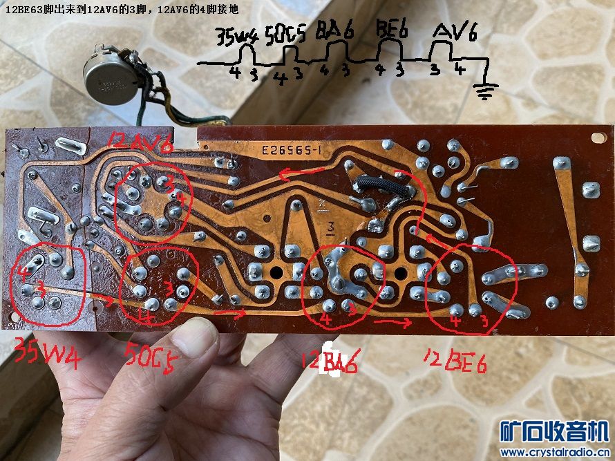

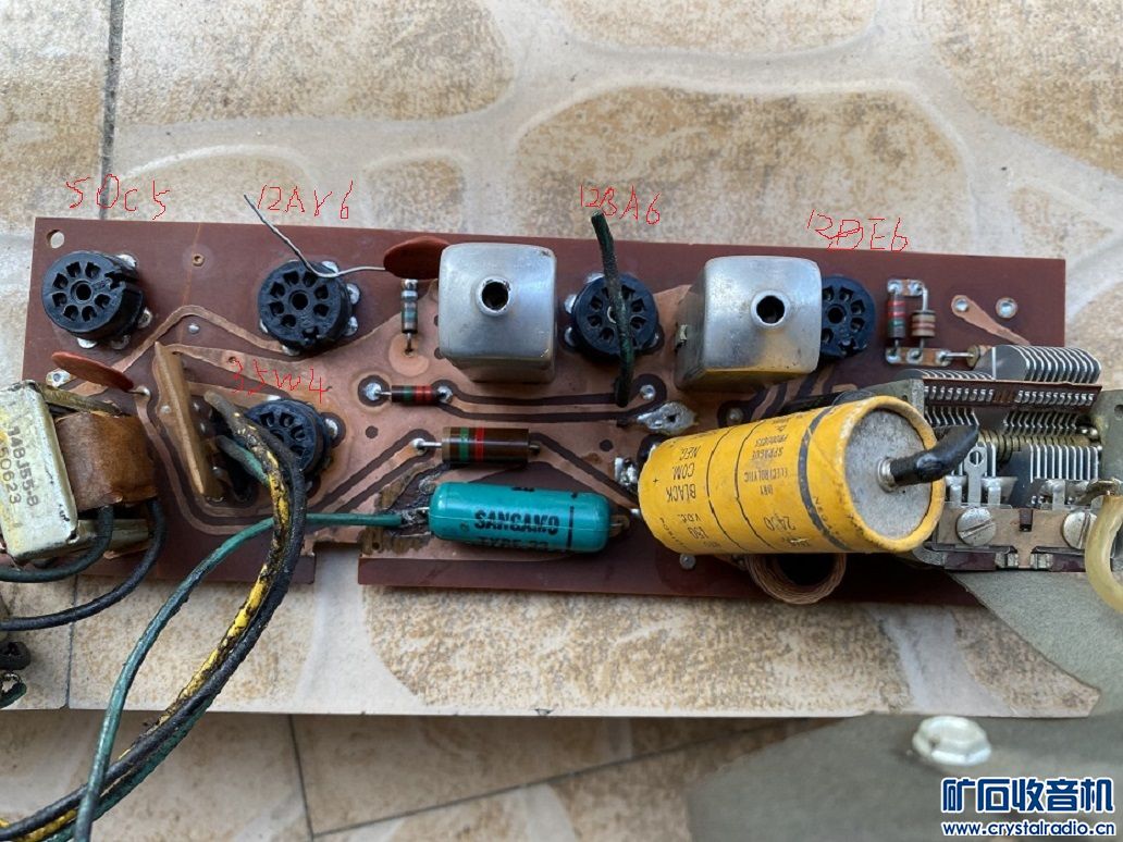

 楼主| 发表于 2021-11-1 12:31:20 | 显示全部楼层
师傅再看看管子是这么排列的吗,我查了好像不对,第二中周出来的到35w4去了把我弄糊涂了,而且35w4的3、4脚也没和其他管串联,实在是看不懂了

发表于 2021-11-1 13:10:42 | 显示全部楼层
悠然自得哈 发表于 2021-11-1 12:37
师傅再看看管子是这么排列的吗,我查了好像不对,第二中周出来的到35w4去了把我弄糊涂了,而且35w4的3 .. ...

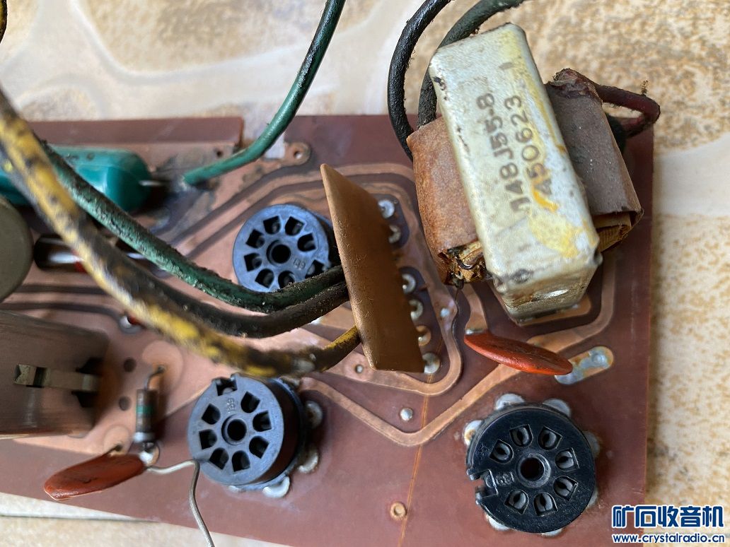

12BE6/12AB6排位正确,跟着是5OC5及35w4,靠近线路板方缺口是12AⅤ6。

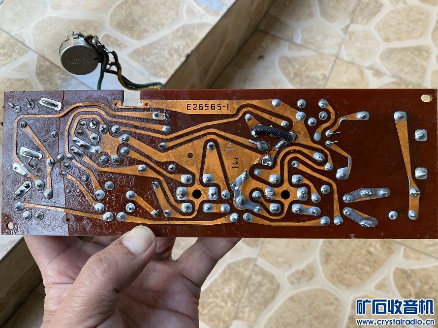

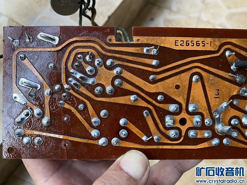

发表于 2021-11-1 13:17:15 | 显示全部楼层
线路板有断裂,应该用5o2胶水粘紧,如果线路铜簿断开,可加小线焊接加固。
发表于 2021-11-1 14:01:57 | 显示全部楼层
悠然自得哈 发表于 2021-11-1 12:31
师傅再看看管子是这么排列的吗,我查了好像不对,第二中周出来的到35w4去了把我弄糊涂了,而且35w4的3 ...
你仔细对照3楼我给的电路图,电子管排列的顺序是非常明显的,就是各管的灯丝不同呀普通收音机,必须按照这个电路图中所描绘的顺序接入至地,35V整流管的灯丝是开始第一个然后接50V功放管灯丝。整流管还要接一个指示灯,如果不接也能工作,但是会不同程度影响该管的寿命。
 楼主| 发表于 2021-11-1 14:43:58 | 显示全部楼层
于海旺 发表于 2021-11-1 14:01
你仔细对照3楼我给的电路图,电子管排列的顺序是非常明显的,就是各管的灯丝不同呀普通收音机,必须按照 ...
好的谢谢师傅,我说怎么看也是排列不对,这就对了,谢谢
 楼主| 发表于 2021-11-1 14:48:46 | 显示全部楼层
好的,多谢师傅这回明白了,我已经粘接加固好了,谢谢。
发表于 2021-11-1 14:53:01 | 显示全部楼层
仅供参考。。。。。。。。。。。。====》》ZENITH M512 pdf
zenith_m512b.pdf
87.14 KB, 下载次数: 38
 楼主| 发表于 2021-11-1 15:30:44 | 显示全部楼层
这个图挺清楚在这谢谢啦

 楼主| 发表于 2021-11-2 07:19:30 | 显示全部楼层
灯丝供电顺序我在图上标注了,是从12BE6的3脚出来到12AV6的3脚,这么接也应该没问题吧
