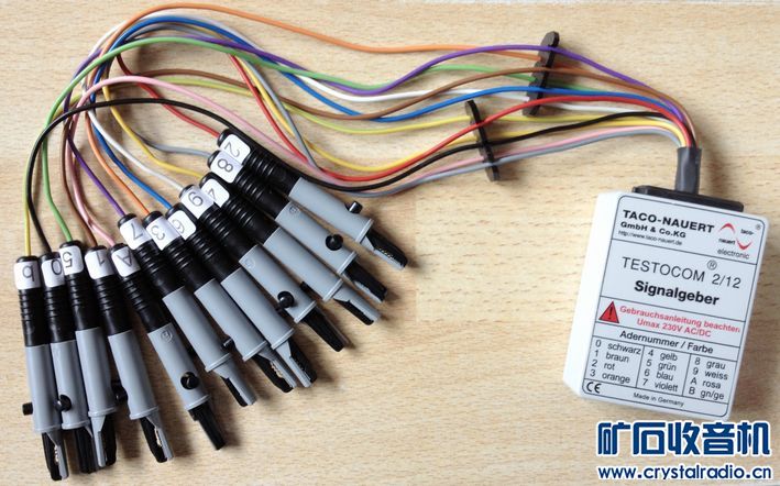

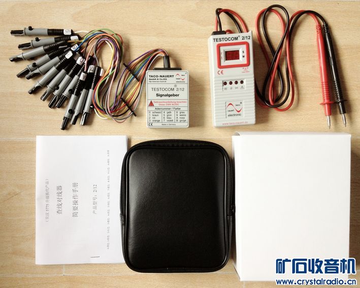

这三个页面上的产品介绍都是同样的,
它不是网线测试仪,功能虽有相似,但完全不一样,我找了很久, 这价格太贵,玩不起, 网页介绍的,又联系不上,
没有公共线,
没有公共线,做这样一个寻线器, 能查线, 对线, 还能测出哪根线的短路  断路,
是否有会单片机的朋友 给出出主意, 如果有时间, 做出来电路的也行,我出钱买也可以, 大家不吝赐教
功能与特点:
◇整套仪器由一个发射器和一个接收器组成(标配)
◇电线识别、对线,应用于一束电线或多根电线的区分,线缆最长距离达10公里以上
◇不需要基准电线,一次可对线12根线缆。
◇可判断导线间是否短路或断路
◇接收器数码显示对应的电缆编号,及显示电缆的短路与断路
◇接收器同时也是一个通断检测器,带蜂鸣声报警,可用于测量电线是否导通
◇使用方便,只需将发射器的12个鳄鱼夹分别夹住电缆一端,再用接收器的两个表笔分别接触电缆另端的12个结点,就能从接收器上看到对应的线缆编码。
◇结构小巧,方便携带,只需单人即可完成操作
◇发射器由接收器供电

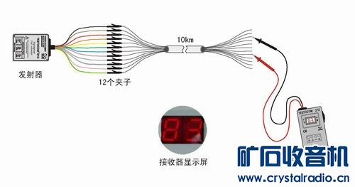

使用举例:
在某一建筑物内,有一束电线共12根,全部为白色,线的一端在一楼,另端在30楼。某工程师在30楼查找线缆时遇到困惑,无法确定究竟那根是他需要找的线缆。然后他使用了2/12对线器,将发射器的12个鳄鱼夹分别夹住在一楼的12根线头,再到30楼用接收器的两个表笔分别接触12根线头,接收器的数码显示立即告诉他每根线的编号,自然也就方便的找到了他所需要的那根线缆。在此过程中,根据接收器的数码显示,他还意外发现了某两根线缆之间发生了短路,最终非但找到了所需的线缆,还排除了故障。且一个人就完成了操作。

发表于 2021-11-1 00:13:00 | 显示全部楼层
  这个,只要12根线接不同的电阻,另一端比对后,输出数码管指示,成本几十块
发表于 2021-11-1 07:55:35 | 显示全部楼层
接楼上的思路,一个电阻排,分别是0、1K,2k3K4k-----接在一端,然后另一端一块万用表就能分辨出来了。实际操作中只要先找到总电阻接近整数的两根就好分辨了。不是整数,是-咋说啊,就是先找到0这根。

发表于 2021-11-2 11:01:31 | 显示全部楼层
查线——分时串行编码
无公共线——非发编码的其它线都作为公共线——设为地电位
断线——接收不到串行编码
短路——一根线上能接收到不唯一的多个串行编码

发表于 2021-11-3 18:19:34 | 显示全部楼层
原理应该很简单,没有公共地线,实际上至少要2根线,才行,比如,第一路100ms发1个脉冲,第2路100ms发两个脉冲.....接收端直接测量脉冲显示.
