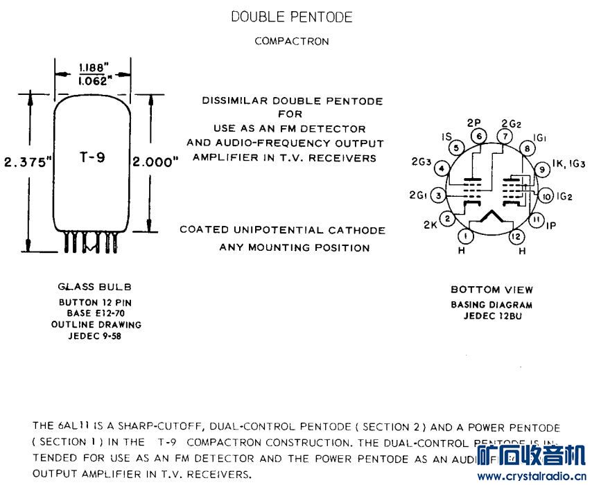

6AL11是专门设计用于彩电伴音的解码和放大音频专用管。内部包含两只五极管:
其中一只(S2)是双控五极管,用于FM鉴频。另一支(S1)是功率五极管,用于音频放大。喜欢做FM的兄弟注意了,可以试试这个,很好玩的。

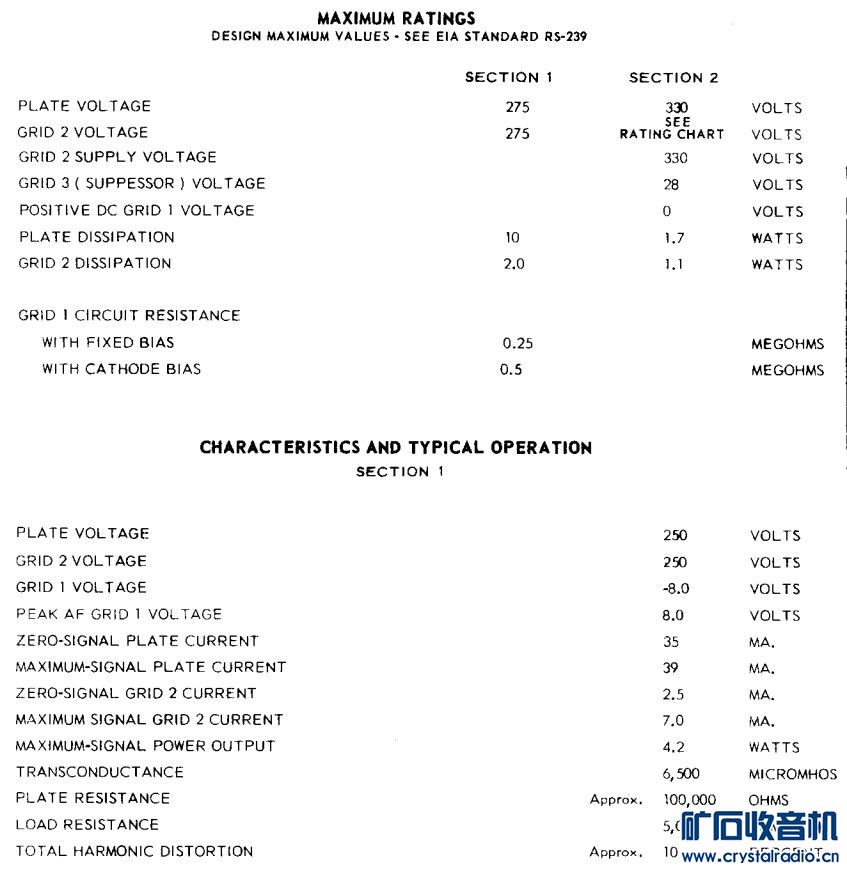

2.        基本参数:功率管屏耗10瓦,比6v6、EL84略小,输出却不逊,ECL86的情况也类似,后期设计的管子在参数和性能上优于前期也是应该的。
3.        特性曲线
我手头的天梭6AL11手册没有提供曲线,大家可以直接参照6AD10的曲线来。
另,6AD10功率曲线上可以看到负阻区,个人认为它的功率管结构应该属于束射四极管。

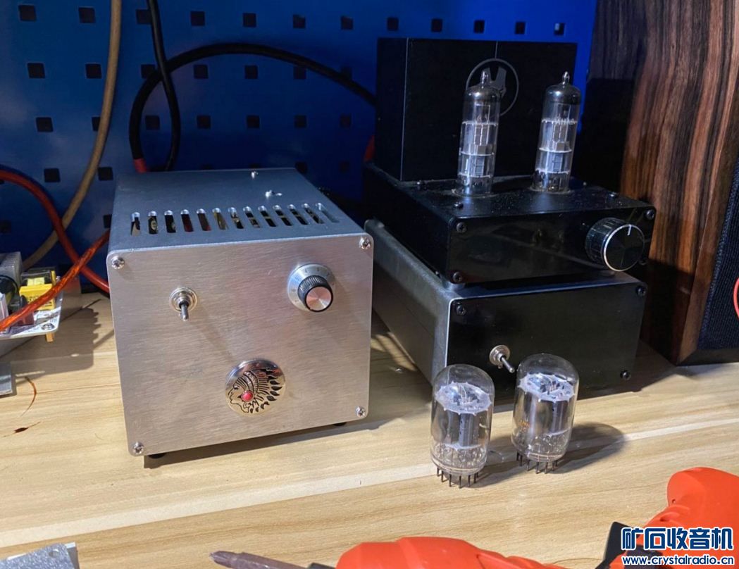

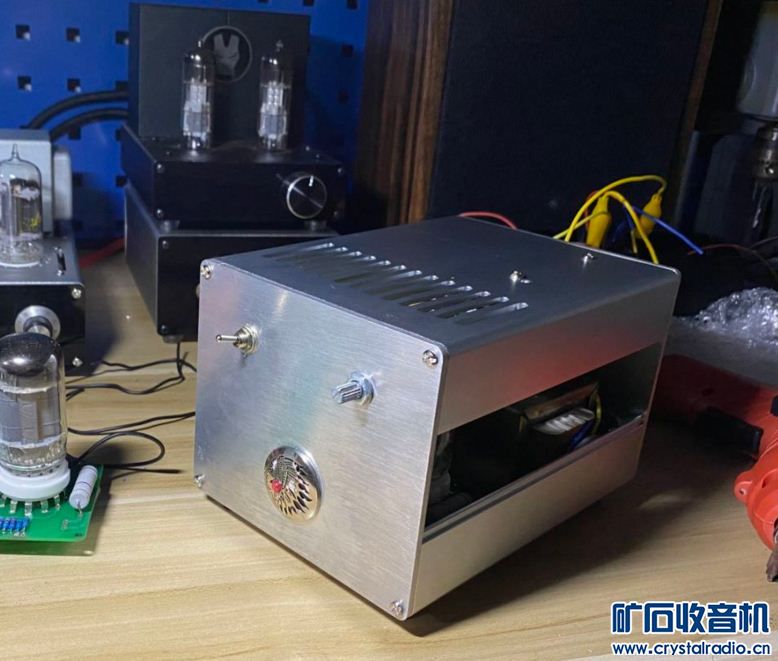

 楼主| 发表于 2021-11-30 20:53:42 | 显示全部楼层
昨天晚上临时起意,装了个半开放小机箱:
匆忙间面板开孔设计失误,先这样吧,下次重搞。

 楼主| 发表于 2021-11-30 22:56:42 | 显示全部楼层
张继东 发表于 2021-11-30 21:45
楼主的机子很好啊,新人没看出来有何不妥啊。。。
谢谢鼓励!
开关和音量距离管子太近……需要把这俩装到垂直中轴线上。
开始是觉得装正中有点死板,结果发现必须装正中,机箱太小了。

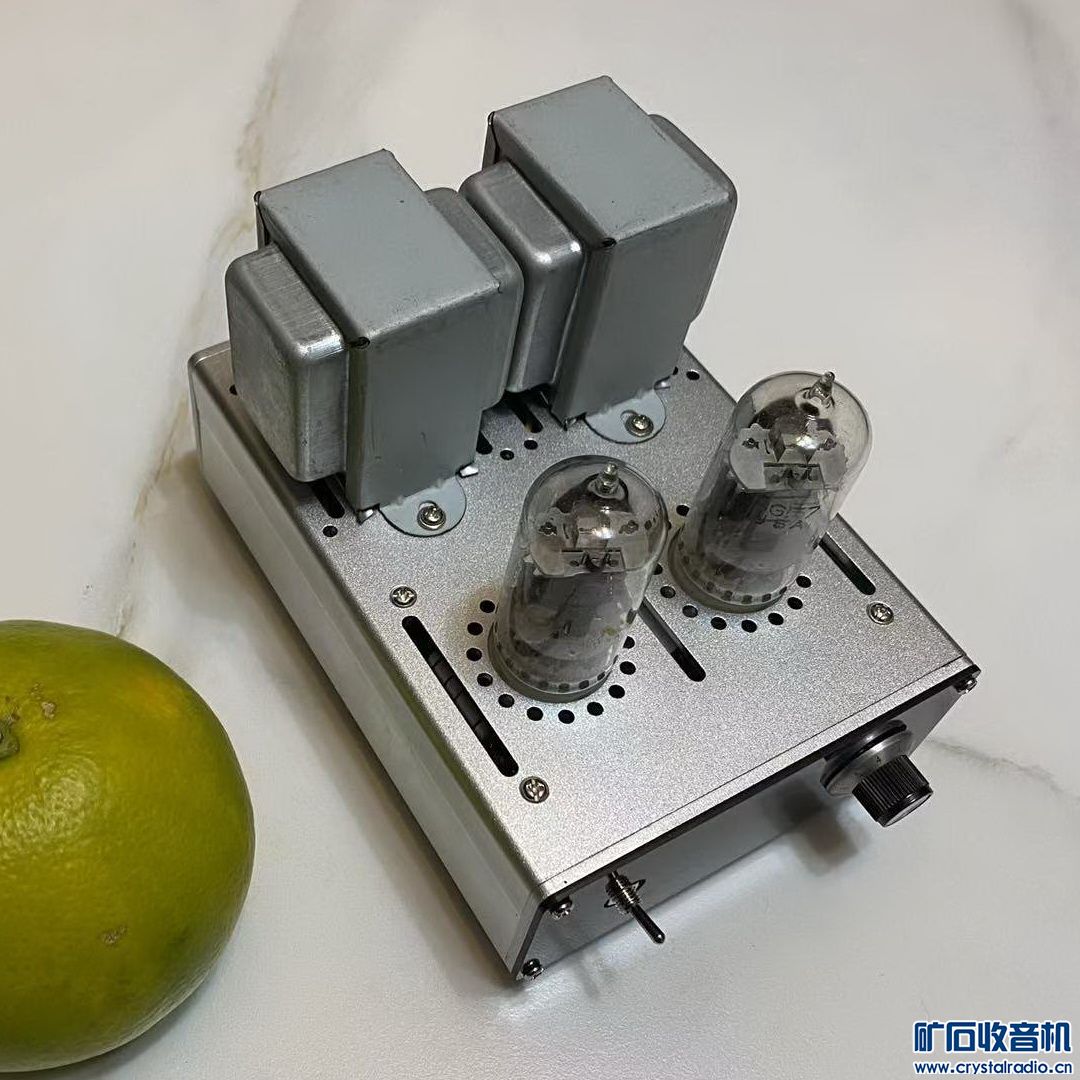

下图是我前几天装的6GF7迷你单端,内置开关电源。
以上听感纯属主观感受,仅供参考。
