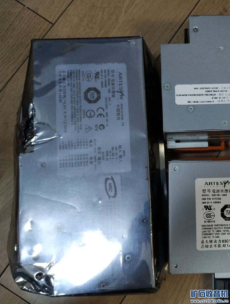

谁能改成电脑电源ARTESYN日本为IBM做的服务器电源7001087-Y000
发表于 2021-10-31 01:59:45 | 显示全部楼层 |阅读模式

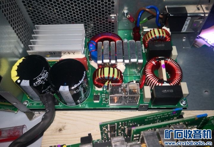

谁能改成电脑电源
发表于 2021-10-31 06:04:24 | 显示全部楼层
PG?有吗?没有这个就不行。
 楼主| 发表于 2021-10-31 14:52:59 来自手机 | 显示全部楼层
w6955 发表于 2021-10-31 06:04
PG?有吗?没有这个就不行。

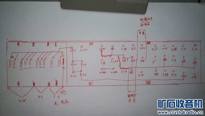

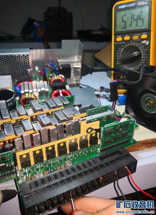

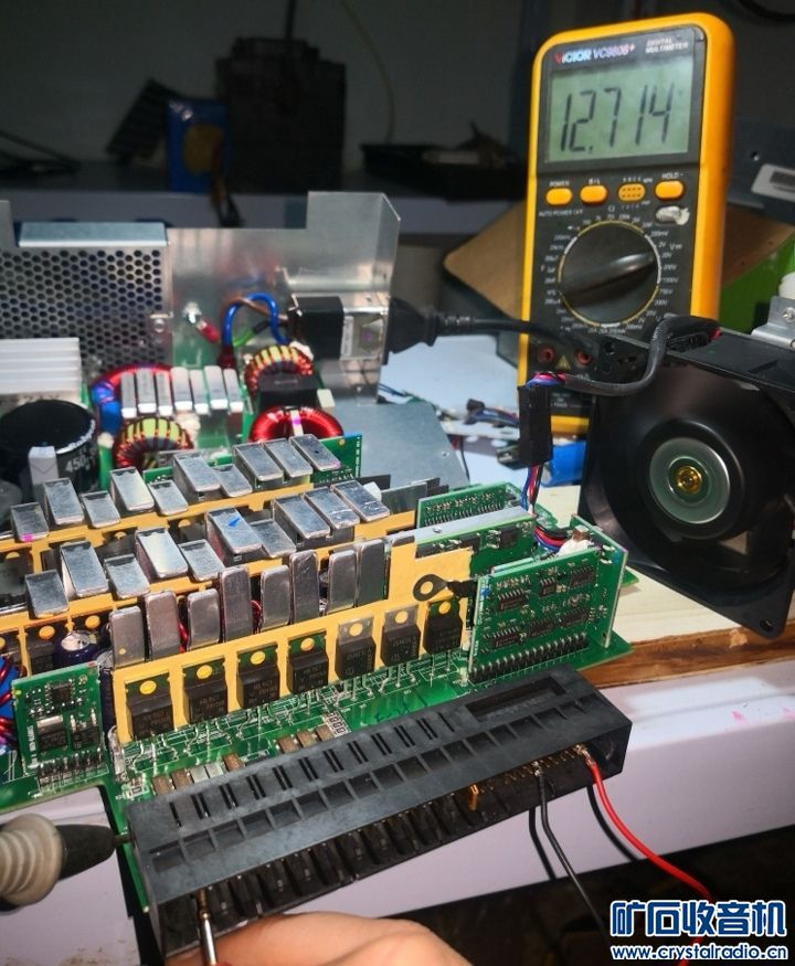

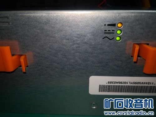

这个电源应该是有问题,没有查到相关资料,中间的绿灯一闪一闪的应该直流电路中有点问题只有12v跟5v输出没有3.3v
