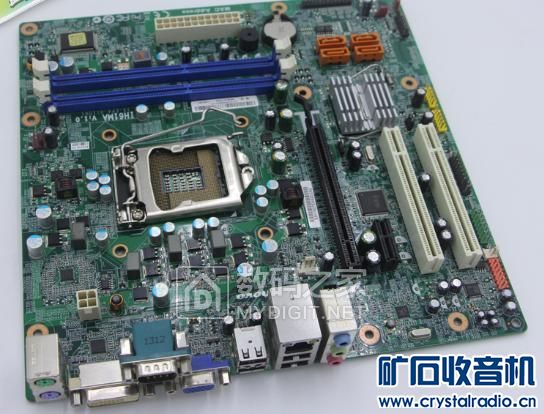

 楼主| 发表于 2021-11-7 19:26:18 | 显示全部楼层
板子的供电部分
发表于 2021-11-7 20:02:41 | 显示全部楼层
看你的主板CPU部分供电好像是3+1相,建议升级I52500或者I52550K,或者I53470都可以,保证内存不小于4g(在使用独立显卡的情况下),如果是集成显卡内存要适当增加。可以正常运行64位系统。如果经费允许可以添加固态硬盘,现在256g的固态硬盘价格低于200,使用没有问题。需要注意电源的品质不要有问题,否则会产生意想不到的问题。
发表于 2021-11-7 20:43:10 | 显示全部楼层
主板CPU部分供电是4相,另1相为CPU核显供电。每相供电大约30W,4相120W,上95W CPU要小心。因为95W CPU满负荷下会超出95W的,达到120-135W(看CPU型号而定)。推荐上65W CPU。供电的电源和CPU风扇不能太次。H61上I3差不多了,i7,E3V2最好搭配B75主板。

i5        3470合适不
发表于 2021-11-8 09:11:46 | 显示全部楼层
换U最好换电源,原装电源20针,180W的
换U前最好把bios刷到最新
把机械盘换成固态盘,性能会有提升

i5        3470合适不
可以用。同时建议参考一下22楼的回复。
