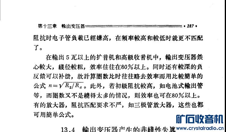

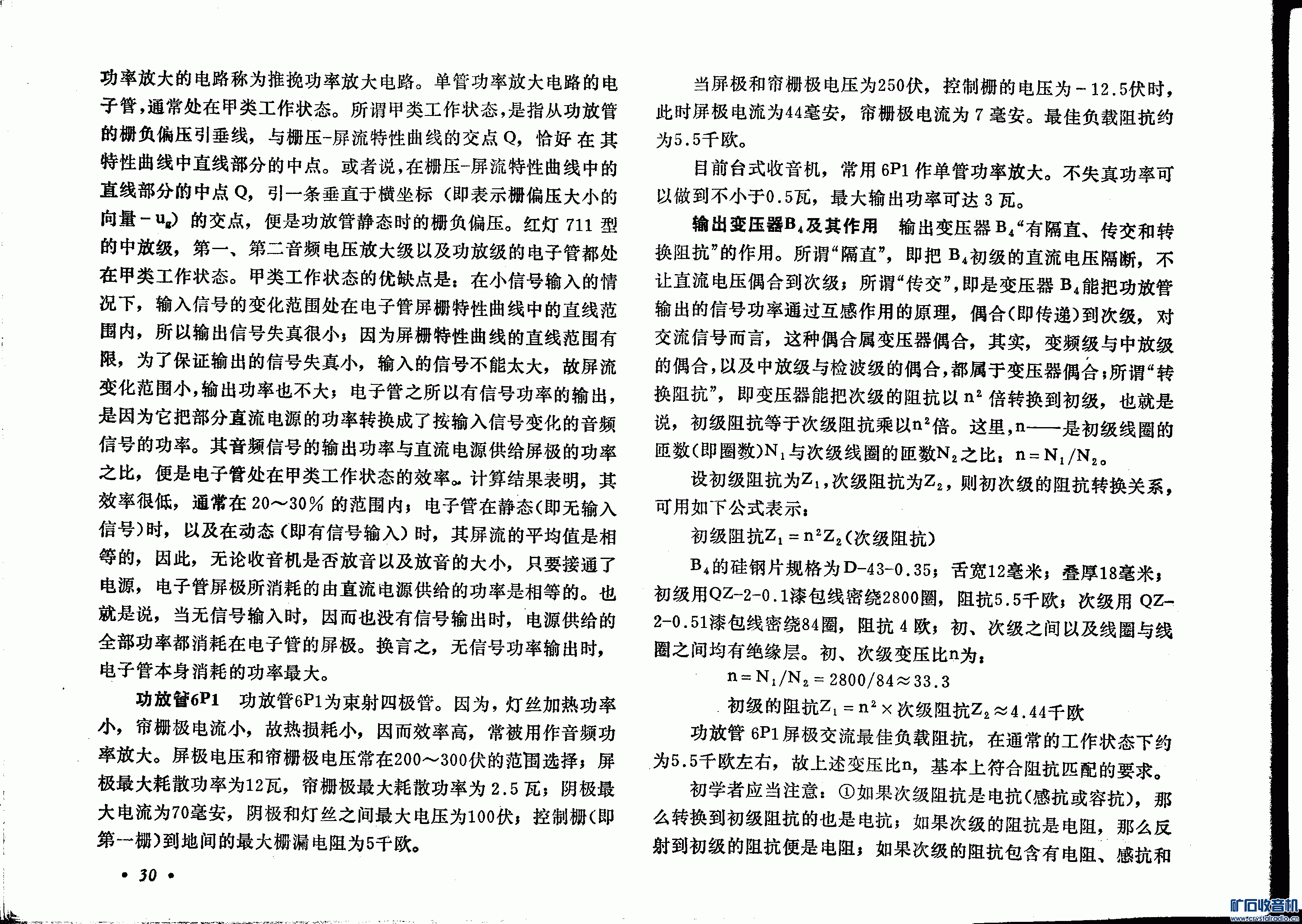

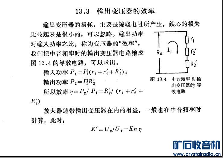

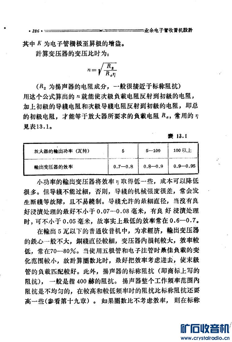

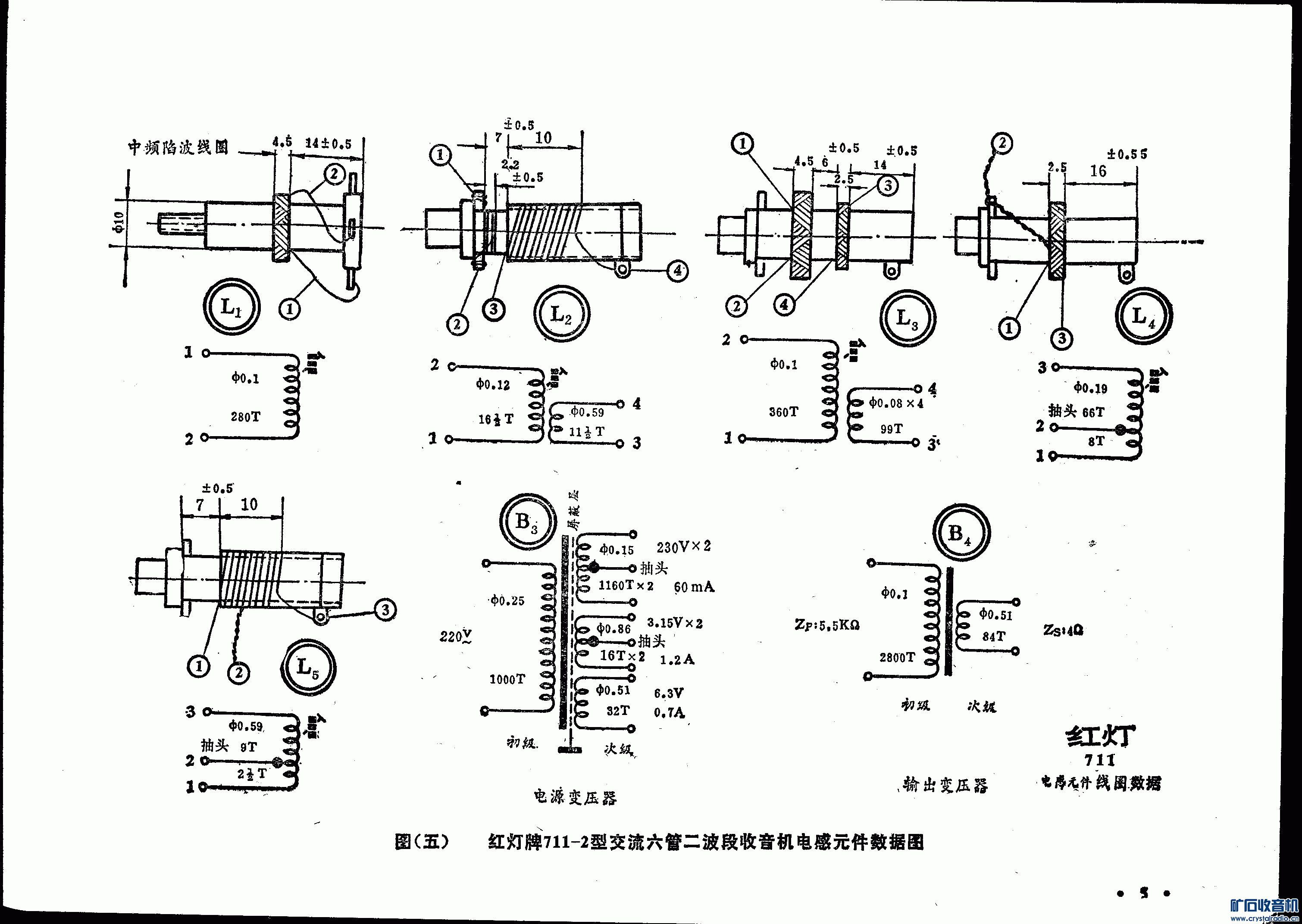

发表于 2021-11-1 20:25:52 | 显示全部楼层
heroicjzu 发表于 2021-10-31 11:02
同一个变压器,变比是定死的。但是,效率,是否随初级直流电流不同而不同?
仅考虑变压比,会使得实际获得的阻抗出现偏差。
关于效率影响阻抗的阐述,还是看教科书上的原文。
道理讲得很清楚。
再举一个栗子:
红灯711是大家所熟知的电子管收音机,无论电路、实物、元器件参数,地球人都知道。
711输出初级2800T,次级84T,如果不考虑效率因素,那么计算出来的初级阻抗是4.44千欧(这个是错误的数据)。
你如果把效率因素加入,那么计算出来的初级阻抗就是5500欧。
顺便说一下,效率只与铜损和铁损有关,与通过电流无关。
