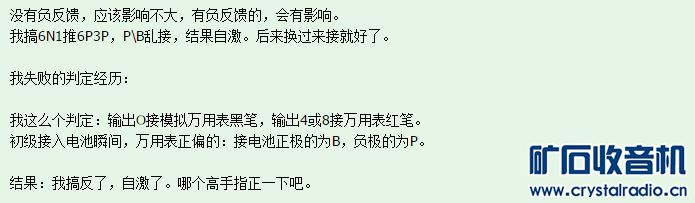

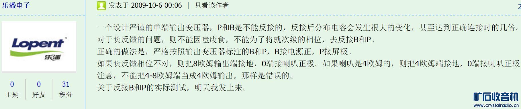

经过在网上的自学,明白了B、P端子不能随意互换(会导致分布电容变化);即使反馈接反导致啸叫,也只能去调换次级线头,绝不能调换初级线头。
问题是,如图老牛,只标注0端子、4欧端子,而初级压根不标B、P;业余条件下我哪知道该把哪个端子接B+(电源),而又该把哪个端子接屏极?
看了一些网友的简易试验法,貌似也无法得到正确的结果。真不知道该咋办(除非拆台L601来目测),特来求助大家。

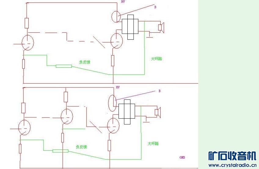

隔壁的图画得特别清楚,不同的电路,负反馈相位不同,这会导致有时该0端子接地,有时该4欧端子接地。但是,无论哪种负反馈,初级B、P端子决不能接反。
所以,我真的无法知道,这个老牛肚皮里到底是哪个端子靠铁芯(当B端子)?

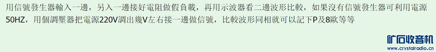

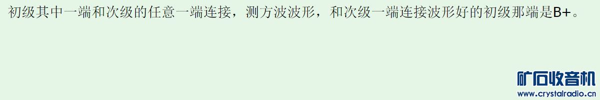

隔壁的大师传授了3种方法,我没示波器,只有电感表,只能试验其中一种。
实践是一方面,但是,更重要的是,这三种方法的理论依据是啥呢?想不明白,请大家指点指点。

发表于 2021-10-31 20:44:31 | 显示全部楼层
实践是一方面,但 ...
电感量一般量不出来,而且对调BP 电感量的变化也没有规律。
最方便是有信号源和毫伏表。
BP正接和反接,高频响应明显不同。
用一节电池碰触0-8欧端,初级接250V直流电压挡,黑表笔接初级距铁芯近的端红表笔接初级另一端,碰触时表针正跳,电池负极和表负极为同名端,0欧姆为次级始端时 我是这样测的
