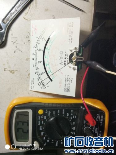

发表于 2021-10-30 19:39:01 来自手机 | 显示全部楼层 |阅读模式
这个是啥情况 正常的应该是2K才对
 楼主| 发表于 2021-10-30 19:45:32 来自手机 | 显示全部楼层
满度电流还正常46μ安
 楼主| 发表于 2021-10-30 19:46:59 来自手机 | 显示全部楼层
难道是出厂 搞错了。
发表于 2021-10-30 20:05:00 | 显示全部楼层
一般来说都在2K多!找一个2,2K的电阻用数字表对比一下,如果在2点2k左右是正常的。如果阻值大到22K那就是动圈有问题了!

管它多大内阻干嘛能动起来.测量准就行
发表于 2021-10-30 20:44:58 来自手机 | 显示全部楼层
估计是不好用,才检测表头内阻的吧
发表于 2021-10-30 22:58:51 | 显示全部楼层
     表正常吗,如果表没问题,表头测量肯定不对。

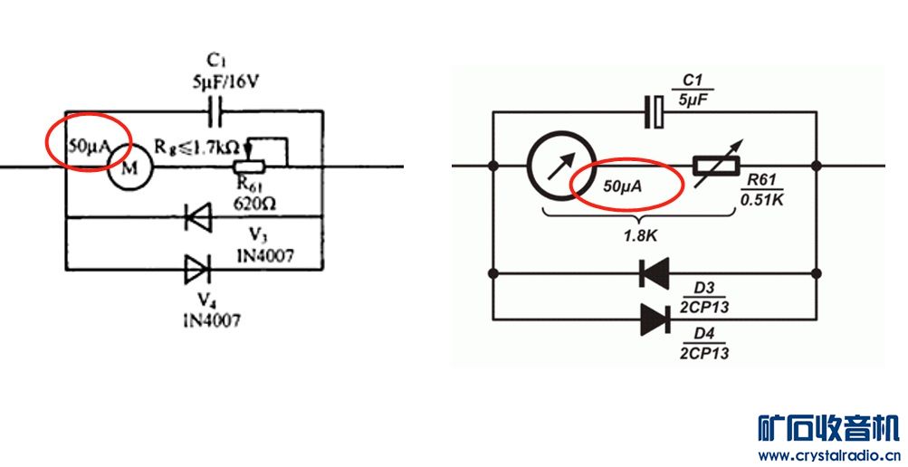

mj5554731 发表于 2021-10-30 19:45
满度电流还正常46μ安
老表表头的满度电流应该是50uA,内阻不到2欧,我指的是外磁表头、裸测。
手头没实物,从电路图上看是这样的。
应该像bis说的那样,用满度电压是验证下内阻是不是有问题。

换块表量一下吧,曾经用830B量过MF85,发现对不上数。换了MF30,俩指针表对上数据了。830B电池亏电,还没有显示。最后让我送人了。
