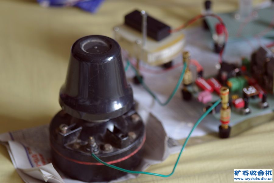

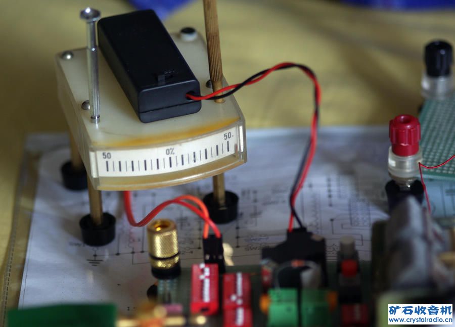

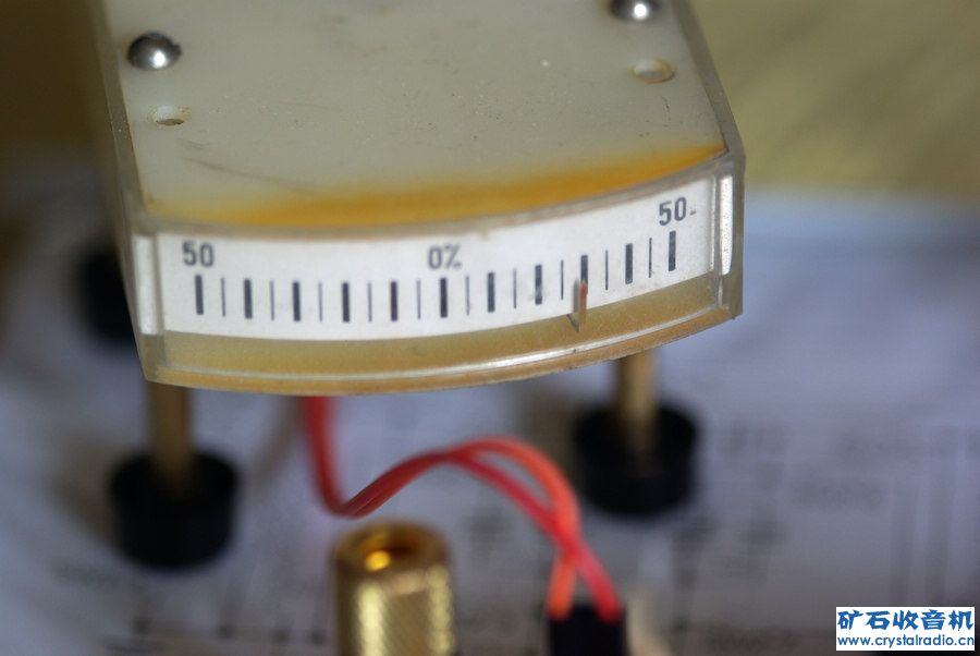

用多功能组合矿机配接成3DQ场管/3DQ变压器形式,大环天线天调形式单极输入,双向-25~0~+25微安表,强台出现40微安强电流。
微安表在-25~0~+25之间摆动,正极方向声音渐大。
原理电路图请参见以下帖子:

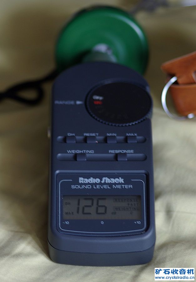

今天闷热、阴天,用的是室内大环天线。有进行3DQ无再生简单供电实验,2.4V简单供电,5K电位器调整最佳点,SC2-300耳机,爆表、爆声级计(最大量程126DB)。
3DQ简单供电原理图:

继续3DQ变压器配接实验,接8欧号筒头,哇哇叫唤,全屋可闻。

接600欧×2并联话咪耳机,低音贼棒!
 楼主| 发表于 2011-6-29 18:07:06 | 显示全部楼层
接74欧低阻耳机,高低音都好!
3DQ矿机声音大,3DQ小变压器也不错,可以高效配接多种耳机、喇叭。

顶楼没有加电源,正午大环天线获得40微安电流! 二极管检波电流小很多。
后面是3DQ的供电玩法,供电电压很低。有5k电位器串接,可以用电池,也可以用强台信号供电。实际上就是给3DQ加偏压,起信号放大作用。
多种玩法,很有意义!
