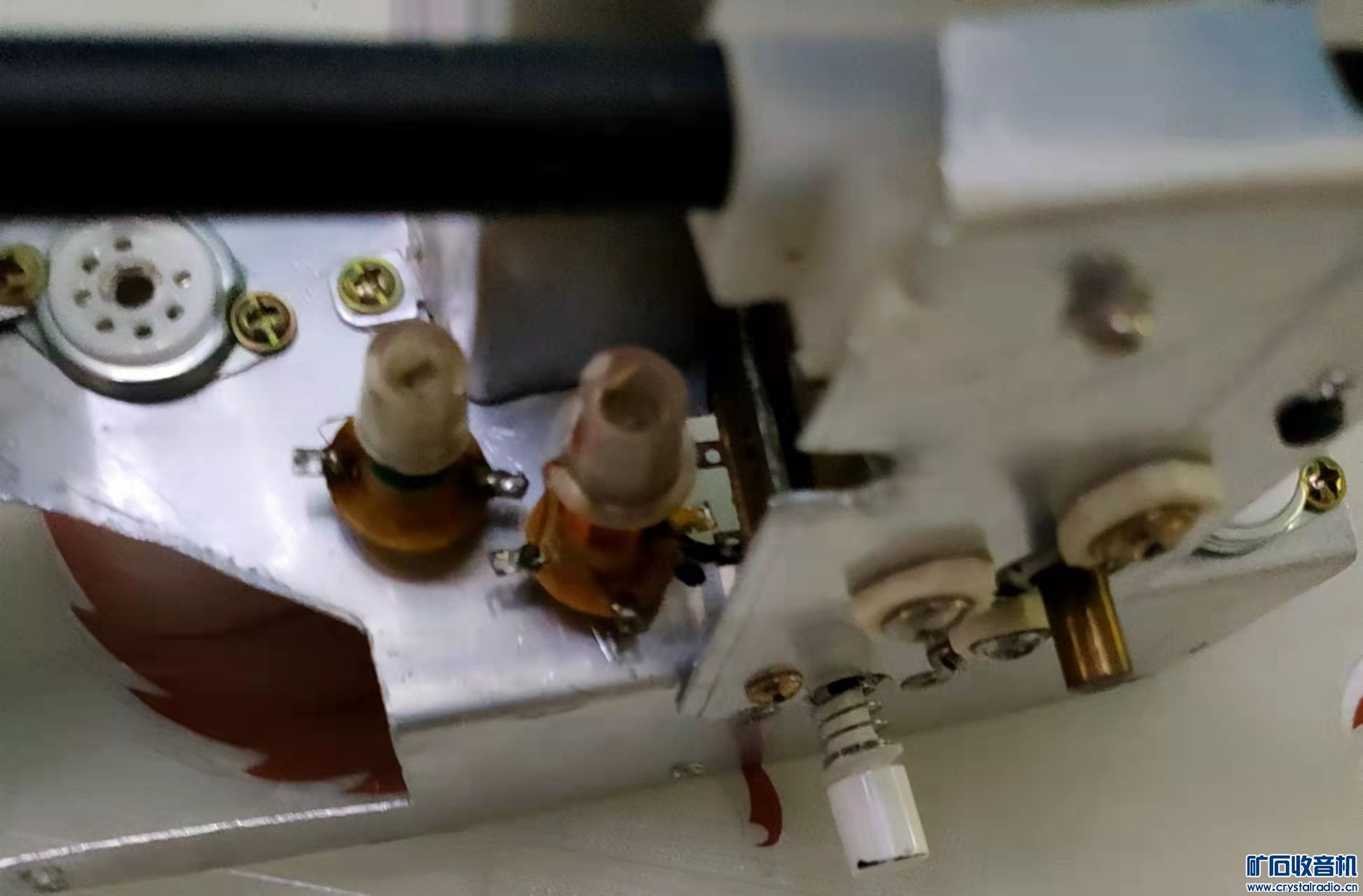

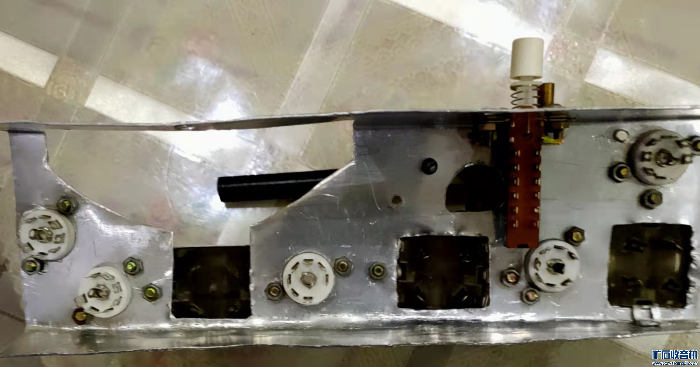

1971sam 发表于 2021-11-20 09:34
能摆的下吗?最左边的中周可能会被空气连挡住?期待成品解决方案。
可以装下但输出就必须要装在右上角,磁棒就只能用160mm的,另外我又仔细罢一下决定装两波段的,开关已经装好现在是中波振荡线圈 还没有,我只有LT101S的振荡线圈,刚开电脑找了一下参数可以在LT101S上再用0.12线绕37圈,就可以代LT101K振荡线圈。中波振荡线圈还没有固定,乙电用7个9V的电池。 mmexport1637463593933.jpg mmexport1637463599280.jpg mmexport1637463604633.jpg

如果选择网上有卖的那种适合电子管收音机中型的中周可能更好看,四方形的,
我就是用的电子管大中周,可惜没有 ”胆大包天”的那种喇叭,不然磁棒可以用到200mm输出也不会放在右上角那么难看。音量电位器是买新的那种,本来前天应收到我查发现寄到另外县城已经签收 ,只好找客服 回答因疫情弄错了,我是都江堰市的暂停发货只有退款,退款后我找另外一家买了最迟明到货,至于全部焊好今年能成就不錯了

振荡线圈要是安放在底板下面是不是会更好点。
发表于 2021-11-21 16:45:58 | 显示全部楼层
我也想装在下面但没地方了。

语音输入 发表于 2021-11-21 11:18
可以装下但输出就必须要装在右上角,磁棒就只能用160mm的,另外我又仔细罢一下决定装两波段的,开关已经 ...
101s, 这个振荡线圈是360P空连配套的,你用250P振荡连好像线圈不适合(要增加圈数)才能复盖中波段哦,    还有振荡线圈次级圈数我的绕了18圈,不知道能不能起振,(我的机器还未安装完成).

胆大包天 发表于 2021-11-29 07:30
101s, 这个振荡线圈是360P空连配套的,你用250P振荡连好像线圈不适合(要增加圈数)才能复盖中波段哦,    还 ...
电池管中波振荡线圈的反馈线圈一般是谐振线圈的40%,如果您用101S线圈改制101K,则反馈线圈要绕约36圈。反馈线圈要紧贴谐振线圈绕,形成紧耦合。
