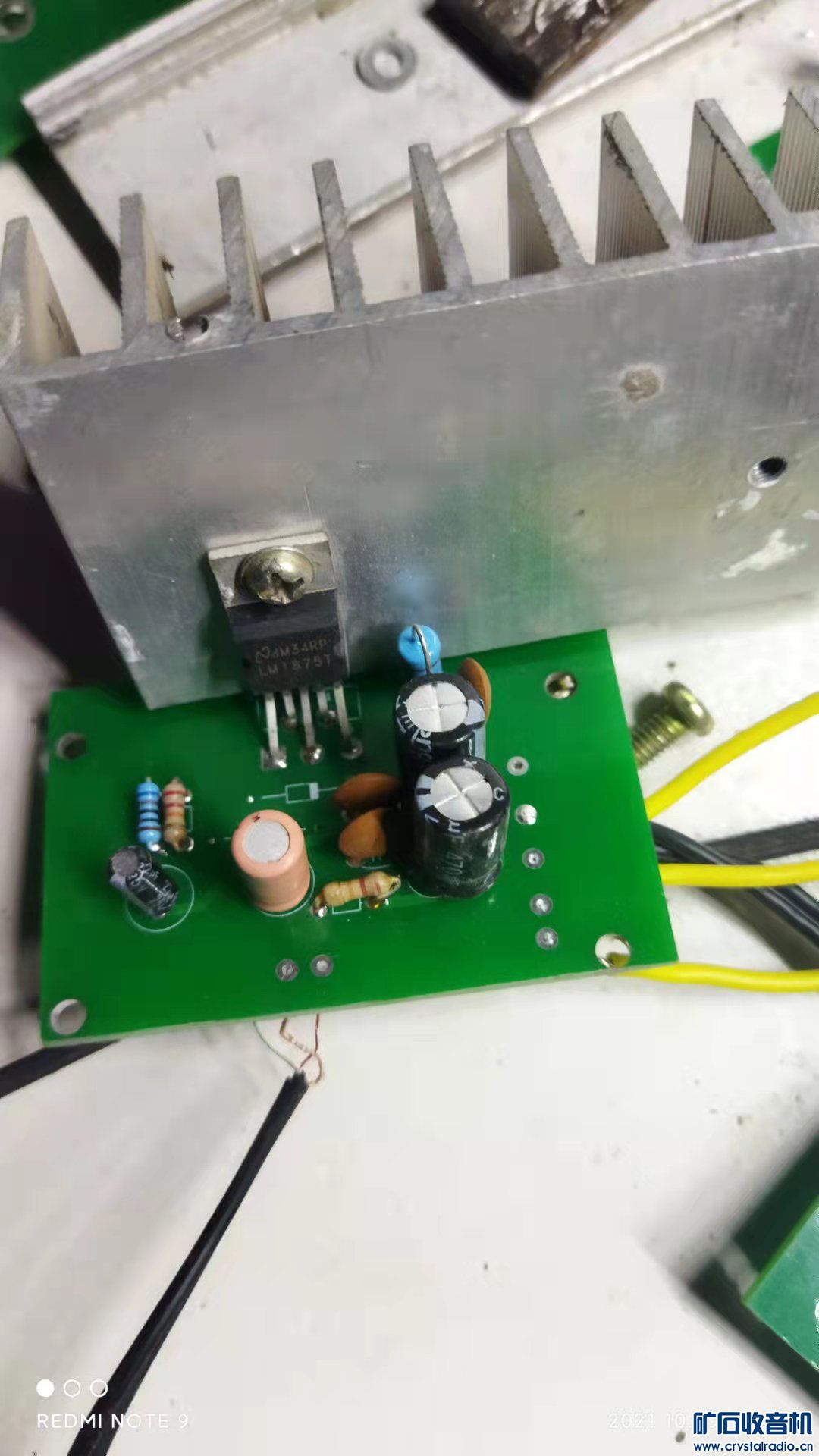

我的TDA2003功放终于成功了
发表于 2021-10-28 22:07:23 | 显示全部楼层 |阅读模式
今天买了一个14.6V的电源适配器和3欧10瓦的喇叭,装上去后音质变好了,应该和电源电压有很大关系
https://www.bilibili.com/video/BV1Th41187Zd?share_source=copy_web

 楼主| 发表于 2021-10-28 22:08:59 | 显示全部楼层
现在的问题是输入不接信号源的时侯,直接上电源会有很大的类似自激的噪声

发表于 2021-10-29 08:34:56 | 显示全部楼层
类似自激的噪声
请问你安装电位器了没有
 楼主| 发表于 2021-10-29 19:23:43 | 显示全部楼层
a0815 发表于 2021-10-29 08:34
类似自激的噪声
请问你安装电位器了没有
输入部分还没有安装电位器

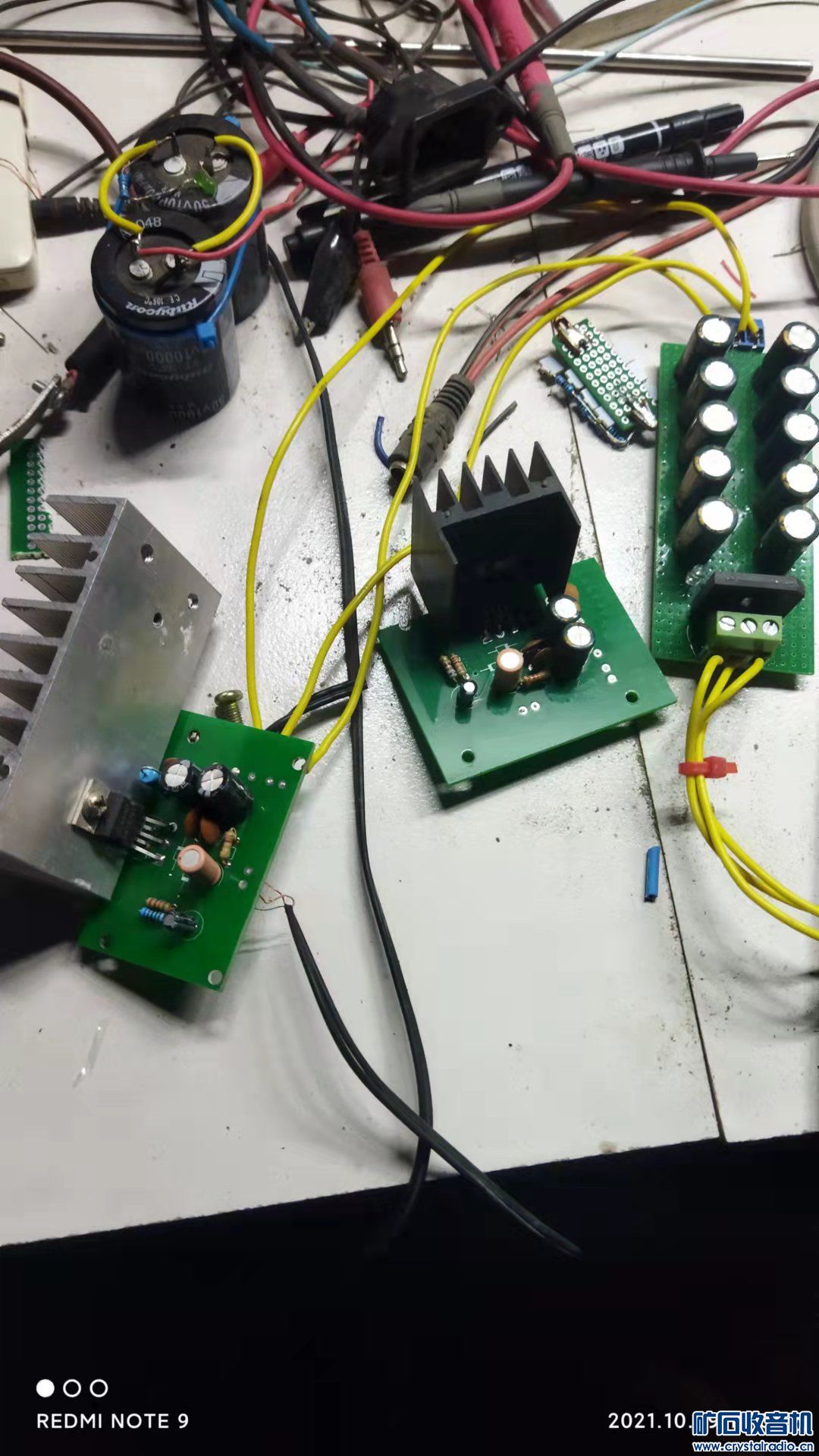

发表于 2021-10-29 19:45:51 | 显示全部楼层
   前阵子空闲时,也焊了两块板,正负18v供电,手机音源驱动

 楼主| 发表于 2021-10-29 22:29:42 | 显示全部楼层
之前一直找不到原因,增大电压才行。说明书显示的是8伏以上都行,没想到12伏根本推不动,14.6伏才正常

电压选的高吗?
 楼主| 发表于 2021-10-30 09:52:15 | 显示全部楼层
推荐电压是14.4V,选12v根本不行
 楼主| 发表于 2021-10-30 09:53:21 | 显示全部楼层
这个管子也买了一个,不过功率好大,似乎用不上
