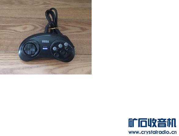

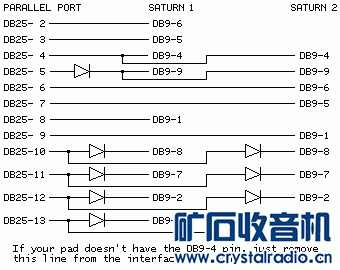

这让我想起了大学宿舍时,用世嘉MD手柄加转接头装电脑并口上玩街机模拟器的,六键手柄玩街机模拟器,妥妥的和街机对上,不过有的恼人的问题,要时不时动下鼠标或者键盘,不然时间到,屏保就出来了。
这个方案可以使用nes、snes、md、ps、土星的手柄。除了屏保问题,大于奔腾2的板载并口个别按键会失效,我是通过isa多功能卡上的并口在赛扬667MHZ上使用,可惜再往后,isa这个插槽在家用机上消失了

看到你这些电路图回忆一下回到90年代自己改SS手柄和当时泡EMU论坛
