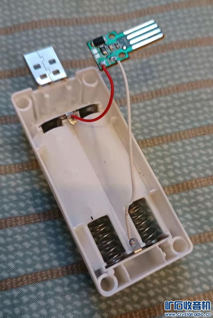

刚给孙女买的电动小狗玩具,带2节1000mAh镍氢电池和一个USB充电器。
发表于 2021-11-9 11:41:21 | 显示全部楼层
照片压缩后看不清了,5V电压经一个二极管和22欧电阻接充电电池,放两节充电电池(并联)充一宿电池有些发热。
LED指示灯串470欧电阻并在上述的二极管和电阻上,放电池发光。
