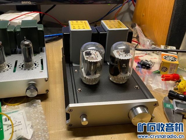

 楼主| 发表于 2022-2-12 17:42:15 | 显示全部楼层
海河 发表于 2021-10-27 21:33
有点意思,期待装机完成
谢谢大佬的关注!
总算找了个机壳装起来了
发表于 2022-2-12 23:00:25 | 显示全部楼层
这个壳子不错整机比例协调了很多,变压器建议搞全黑。
发表于 2022-2-12 23:32:25 | 显示全部楼层
迷你机很好的设计。最大的优点是体积小。用开关电源,大大降低了重量。
发表于 2022-2-13 09:31:13 | 显示全部楼层
支持开关电源!!
