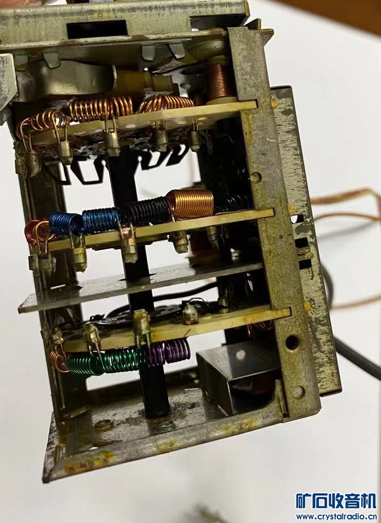

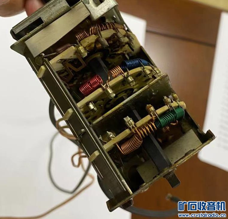

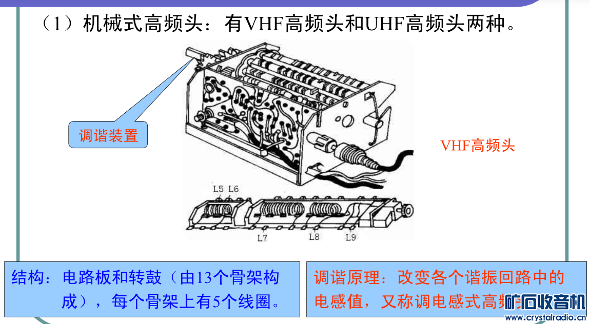

从结构设计看看国内国外高频头的质量差别
补充内容 (2021-10-27 15:22):
主要是想看看能否改革用于收音机波段转换。

国内的容易磨损接触不良
发表于 2021-10-27 11:33:37 | 显示全部楼层
记得好像国产老式电子管电视机五频道高频头就是采用类似第一图的结构,用波段开关逐个短路电感线圈以达到调谐目的。
发表于 2021-10-27 11:49:29 | 显示全部楼层
天津生产电子管电视机北京牌820是第二种结构高频头,后期生产的825为降低成本采用的是第一种结构的高频头.
上海产4D4是第一种结构,后期全国联合设计的晶体管及集成电路的电视机是第二种结构高频头.

转盘式联合没计转鼓式,感觉转盘增益高。

楼主只知其一不知其二。楼主上传的实物照片,这种高频头叫“波段开关式高频头”,这种高频头不容易出现接触 ...
谢谢!长知识了。

老衲外行,请问怎么第一层线圈颜色一样,第二层不一样?
 楼主| 发表于 2021-10-28 18:38:51 | 显示全部楼层
这是从日本电视机拆下来的。原来就这个颜色。
