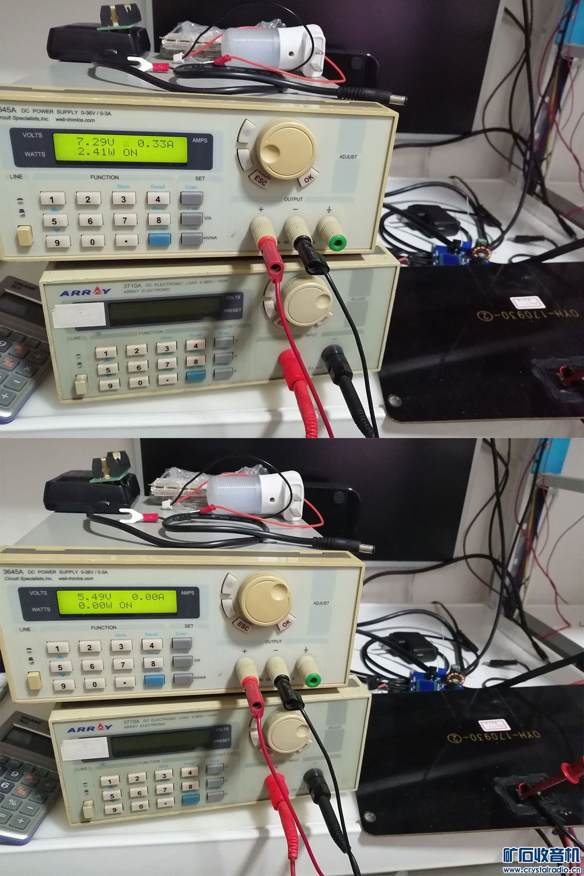

在坛里买几块共享单车上的旧太阳能电池板,今天才翻出来想接线试试,发现后边接线盒上有一段剪断的两芯引出电线,接线盒上还有一个输出插座。接线盒里用软胶封一块线路板,上边有两个二极管,可能是隔离二极管。
用万用表测量,剪断的电线有微弱的输出电流和电压。

发表于 2021-10-26 18:48:08 | 显示全部楼层
mdjradio 发表于 2021-10-26 18:31
是的,就这样的,里边是软胶,比较好抠,但抠不净。我是想几块并联增大电流,如果有隔离二极管就不用加了
我这里只有几片是这种大盒子还有个插座的,大多数都是直接引出的,所以还真不确定有二极管...
这电池电流不大,有没有二极管都不影响并联吧,毕竟 PN 结要导通首先也要从外部施加高于正向压降的电压啊,而且电压那么低(MPPT 电压 5.5V 这样)你还加个二极管,浪费多少电
tips
该电池大太阳下电压 7.3V,给它从外部加 7.3V 电压,流过电池电流 0.33A,也就是说,如果你的并联电池组空载,电压特别高的电池会对电压特别低的电池形成这样的电流
但在 MPPT 电压下,一点电流都没
