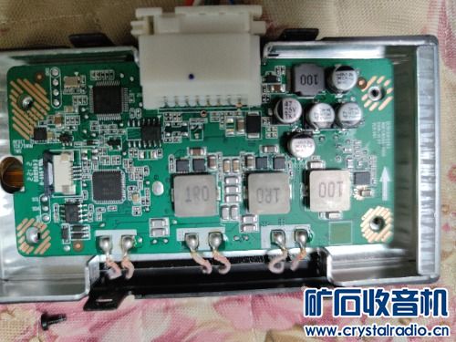

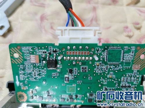

带can线的无线充电器如何改成家用?

长城汽车的?看起来做工不错啊!
发表于 2021-10-25 19:59:03 | 显示全部楼层
这类can总线是检测发动机的,直接上诱骗器吧

 楼主| 发表于 2021-11-2 20:08:45 来自手机 | 显示全部楼层
怎么样跨过can控制电路恳请高手指点下
发表于 2021-11-3 18:34:22 来自手机 | 显示全部楼层
这个CAN只是发送充电状态到显示器的,找到地线,bat,ACC就可以了
发表于 2021-11-3 18:55:40 | 显示全部楼层
楼上说的对,一共五根线,GND、VCC、CAN+、CAN-,可能外加一个其他信号线,很好找。
 楼主| 发表于 2021-11-5 20:34:38 来自手机 | 显示全部楼层
5根线的定义已经确定了,2根是CAN线,一根负极,一根正极,还有一根是ACC,但按要求接上后还是不正作
发表于 2021-11-7 17:37:19 | 显示全部楼层
CAN一般就是0-5V电压来发送信号。可以试着从1-5V给CAN+CAN-加电压,看看能不能打开
