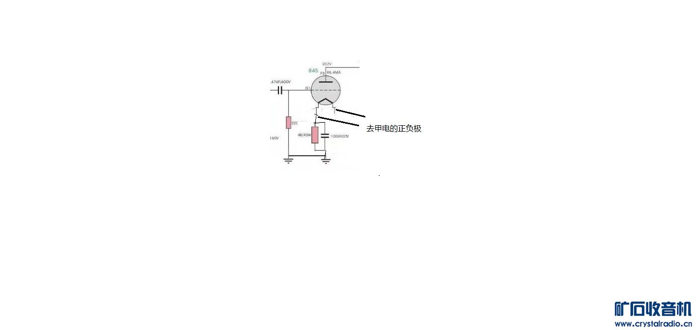

 楼主| 发表于 2021-10-28 00:41:52 | 显示全部楼层
于版您好,想请教下这个电路图里面,灯丝部分这种画法,是用到了灯丝平衡电位器,还是直接用两个等值电阻呢
这个电路灯丝用的是直流,完整图:
发表于 2021-10-28 09:30:29 | 显示全部楼层
mjt110 发表于 2021-10-28 00:41
于版您好,想请教下这个电路图里面,灯丝部分这种画法,是用到了灯丝平衡电位器,还是直接用两个等值电 ...
电路图很明显用的是等值电阻。
