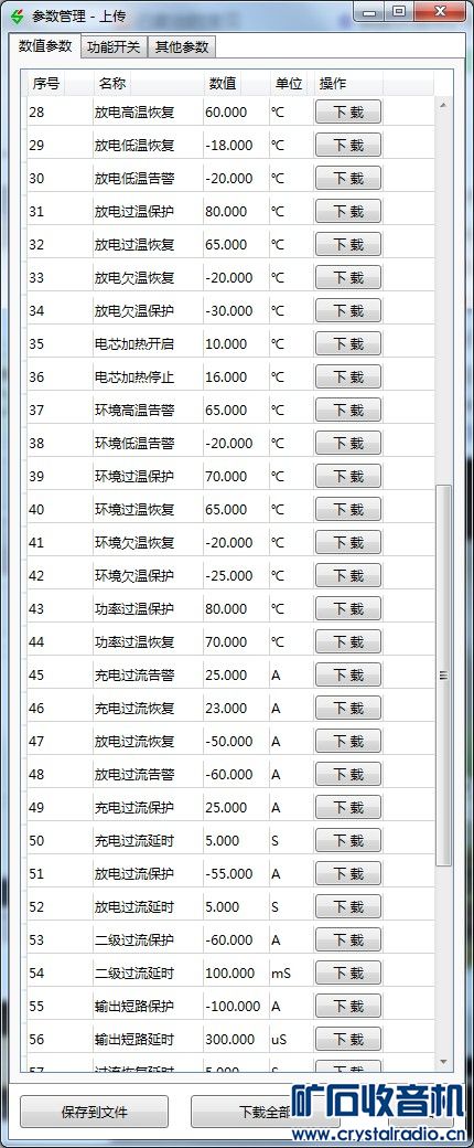

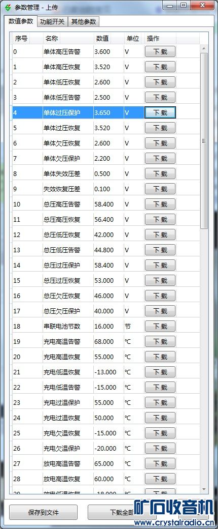

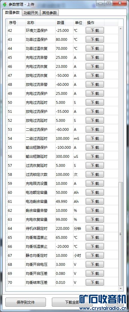

有一个16串双登4850通讯电源,安装在三轮车上,16年的,17年装车还能跑20多公里,逐年减少,现在只能跑几公里就保护,用上位机看了参数并设置了一下,目前能跑20公里左右,有些不甘心,
请大家给看看哪里设置的不正常,谢谢啦哦

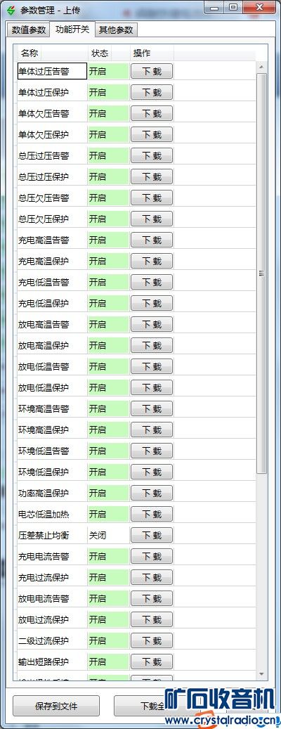

 楼主| 发表于 2021-10-25 15:27:34 | 显示全部楼层
功能开关
123456789凑字节

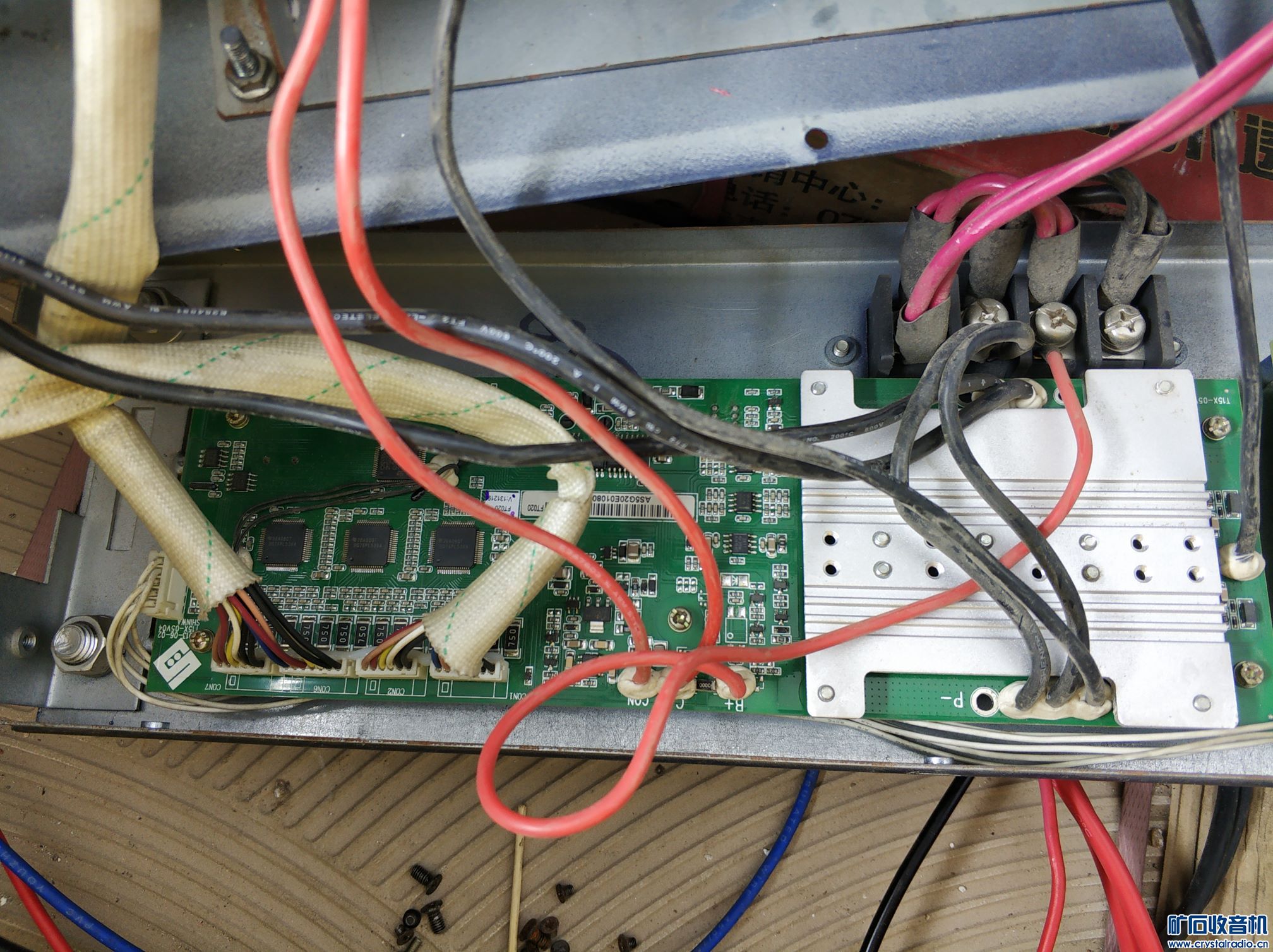

我也有个16串双登4850通讯电池,主板是信华的,找不到上位机,想改都没法改!
信华主板
信华主板

 楼主| 发表于 2021-10-26 11:06:26 | 显示全部楼层
amani4444 发表于 2021-10-25 22:27
这铁锂也这么不耐操吗/。。
也不是,主要是我设置不对,前几天我用上位机查看,竟然发现均衡开关没打开,造成这几年一直没有得到均衡,也不知上家给我时没打开均衡还是我胡搞过,再有我发现单体低压保护在3.0v重新设了一下到2.2v保护,用用看吧
