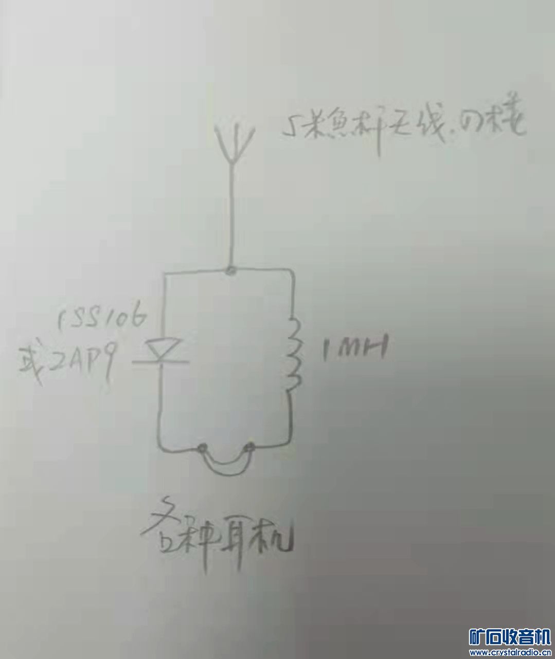

今年冷得好早,休息日不想出门就把这些年淘的耳机拿出来打理一下。接上在坛子买的矿石机(花大价钱买的,当时看它做工漂亮)结果一点声音都没有,于是打开一阵乱改(接),无意发现这样声音还很大(大合唱)而且不要地线,第2张图声音就很小或没有。不知原理请高手指点!发不来图了,在这里。

      第二张图片吧耳机串联到电路中也照样响。串联的电路我70年代接过。
      这样的接法能受到当地电台信号最强大广播电台。

谢谢版主回复 串联我这里不行,高低阻耳机都试过。而第一图米国DY舌簧耳机声音最大,其余国产进口舌簧,SC300,SHH-1等都声音不小。

第二张图,在省会城市市区,白天就是省台,晚间就是莫斯科广播电台,天线就是宿舍的晾衣绳,地线就是铁床腿 ...
是的,看来我们是同龄人 记得7几年的时候,那时住院落(木结构)的时候就在屋内梁上缠上几米漆包线,地线用铁钉钉在地上。藏在被窝里听大合唱,现在想起非常有趣

楼主的这二张图接法,我以前在老家时试过,可以听大合唱,声音还很响。现在到新家后没有好的天地线了,这种接法就听不到台了。

六十年代我在石家庄时曾经用楼主第二图的接法收听“大合唱”,很简单的天线地线,买个廉价的二极管和高阻耳机接上就能响,经常戴着耳机听着听着就睡着了。小时候真好,想法简单矿石收音机也简单。

试试第一张图,用1SS106不管白天还是晚上都很响,天线只有5,6米不要地线。各种耳机都能响,连600多欧的电磁耳机声音都不小。
