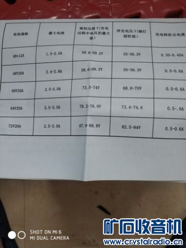

调整参巧资料
 楼主| 发表于 2021-10-25 10:26:03 来自手机 | 显示全部楼层
