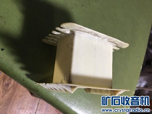

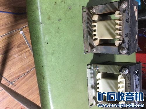

楼主: 山东刘工
胆机输出变压器铁芯 坛友们看看行不行

铁多铜少也是个办法,不过旧线可不好绕啊!
发表于 2021-10-27 11:44:46 | 显示全部楼层
拆旧线卖废品 加钱买新线,qin过漆的线最好不要用了,漆皮有裂纹容易击穿

朋友好  我的手机是平果6  就是我水平不行  再教我一次行吗  我不敢再发了 上去些乱东西   好常时间发不了图了   谢谢了    再回复上面的坛友  我只买的铁芯  体下的铜线我没要   铁芯很难看准  上次我用86铁芯 0.35的片做了个6p3p单端  低高音还行  片子久折不断   这次的铁芯折5次就断   到底谁好谁坏  我用沙金片做了个电焊机  空载电流0.6安  焊接电流很大片子用压剪一压就碎了  市场上小电焊机偷工剪料空载电流5安  沙金做电焊机不错   胆机电源变压器  最好要高导磁率的  铁片的空载电流大 澡声大  还能引起交流声  有种功放机2个变压器带屏蔽罩  我把它拆了次级  按每伏扎数捞了个电源变压器  空载电流大  交流声不好去掉  胆机电源也要用好铁芯最好  等我能发图了 我给坛友发个 我改的48伏电动车发电机   我有8台星月神电动车上的发电机   我不用元来电脑板  元电脑板不好用  我用控制器起动  直流点火器点火  3相整流桥整流·  焊了个架子做了个发电机  插到电动车充电口  没电了按一下起动按钮就发电了  我卖了3个  还用5个做备用   交流一下 坛友开心就好
