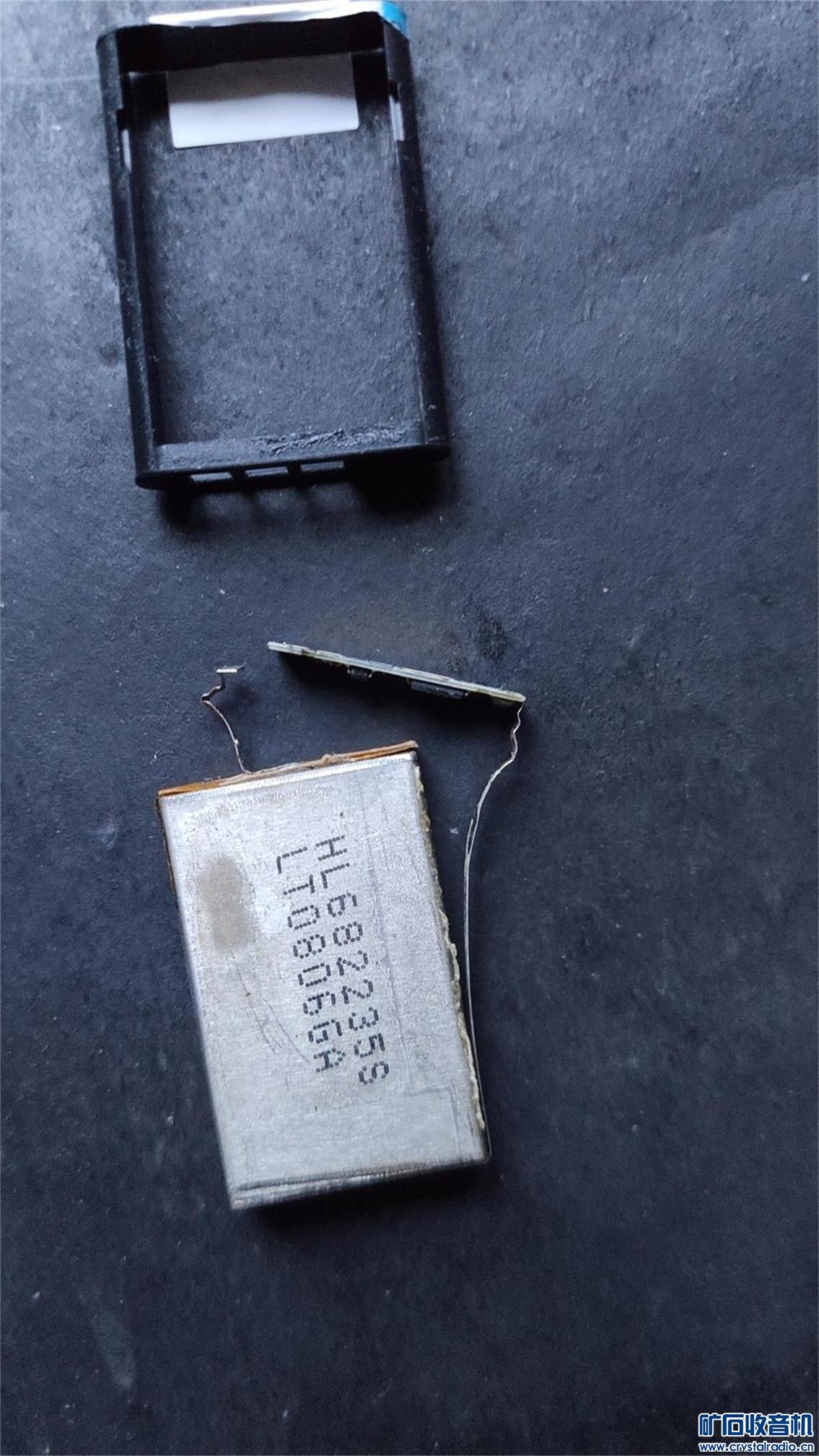

锂电池能用高压激活吗

我已经把保护版拆开了,直接对电池进行高压激活,不知道用多高电压合适,所以拿不准请教大家!有没有修复过 ...

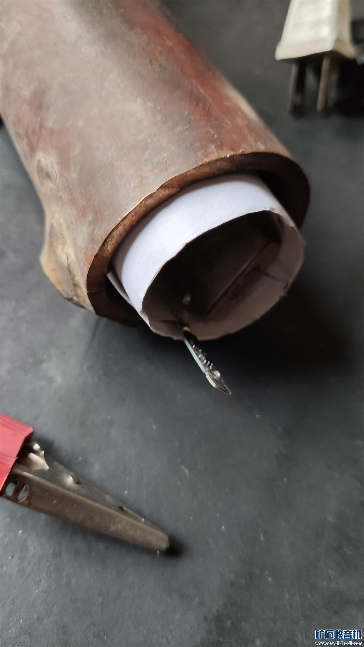

这个东西容易爆炸,所以我充电时把这放在一个铜管里,这样安全点。刚刚裸充2小时,500ma电流,刚才测量电压3.7v,现在用一个10欧电阻直接放电,准备放完后再裸充一次。再看看

这样做很危险!!!

牛人,放铁管里试。。。
