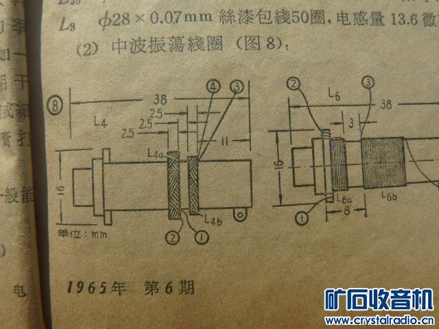

上海161-3收音机可变电容为460PX2的,没有现成的商品线圈,可以参考飞乐265-1收音机的参数(可变电容465PX2)L4a4X0.08mm丝漆包线60匝(60微亨),L4b0.12mm丝漆包线16匝(5.5微亨 ):

绕制数据《无线电》1978年第3期上有

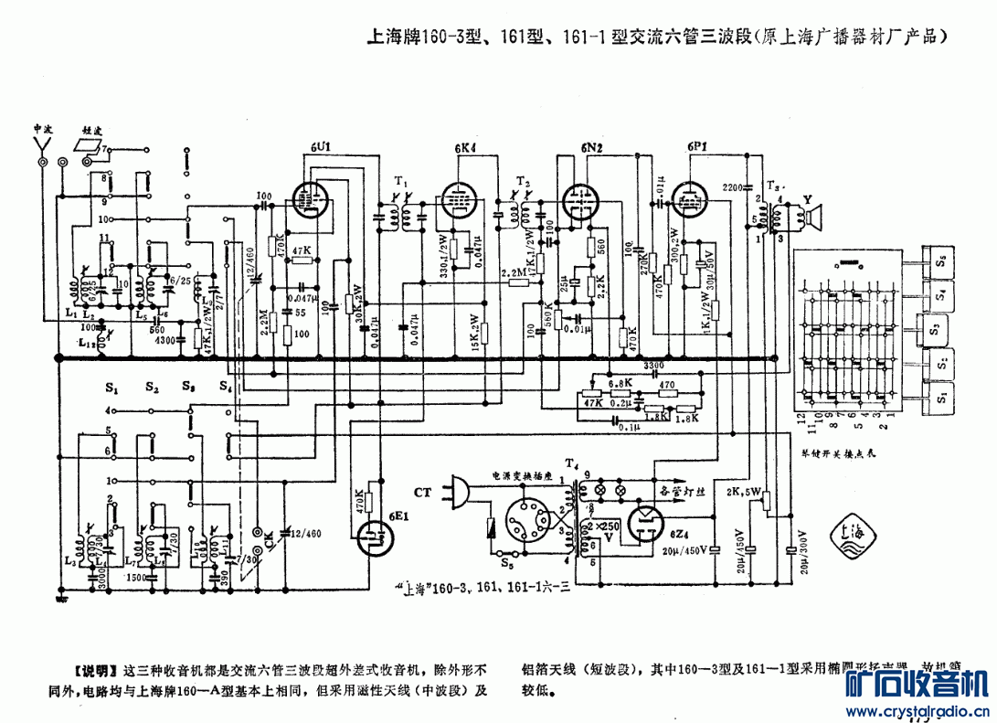

其他只找到上海160-A及上海160-3、161、161-1电路:

  版主说的对,此机配的的是460P的双联。看实际接线此机的中放,检波,AGC控制,电压放大(原件数值,接线)与160,161-1出入较大(但是原机能响应该没有问题)。想洗一洗波段琴键开关,太难拆,没图不敢动。

《放映员技术手册》下册40页介绍:上海161/上海161一1中振线圈初级O.1/48T,回输线圈O.1/34T,回输线圈绕在骨架上部。供参考。我猜想161一3的高频,中频线路是一样的,只是161一3的音调部分更时尚,用高中低琴键代替音调旋钮,板面更悦目。请用心修摩她,应该是不可多得的好机。

感谢各位老师的回复!现在有了3组数据,看版主给我发的《电子管收音机的修理》附录3LT100型线圈配6U1的数据一次是95匝,二次37(39)匝看不清楚,但是估计差2匝应该关系不大,但是没有   标配双联的容量。参考版主发的熊猫机一次,二次分别是60匝,16匝,但是这个线圈骨架是28mm的。您发的是48,34匝不知道骨架尺寸。您这个匝数少估计是配460双联的。我拆原机的(一次没动)二次我数的是26匝。现在能收到3-4台,只是噪音大(不是交流声,噗噗声)估计是电源有高频或谐波干扰或差拍干扰。
