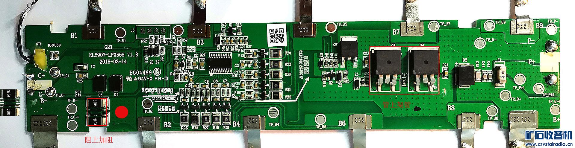

     锂电池保护板阻上加阻管上叠管可以吗?

电阻可以叠,管子不能叠,电阻叠起来可以加大输出电流,管子叠起来上面的没散热,大电流容易击穿

可以,经常这么干,注意并联阻值

叠起来不利散热吧!
