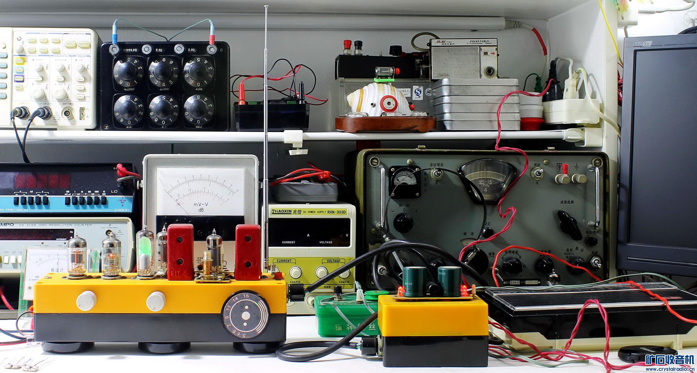

翻出来通通电,除除潮气,目前收听效果良好。

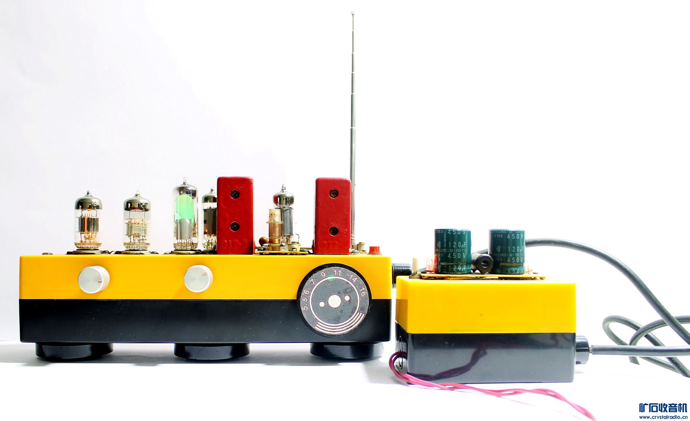

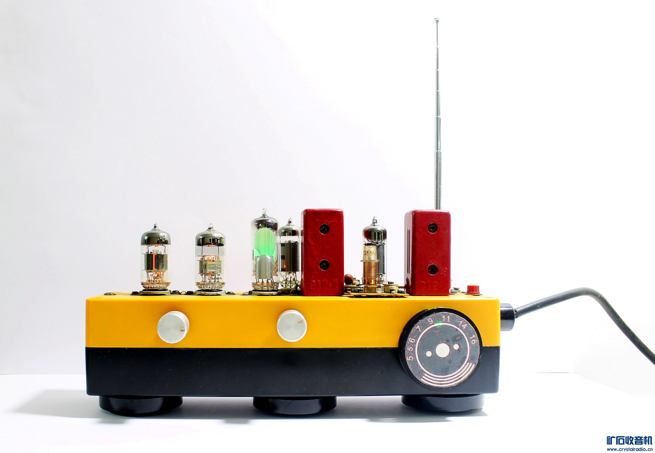

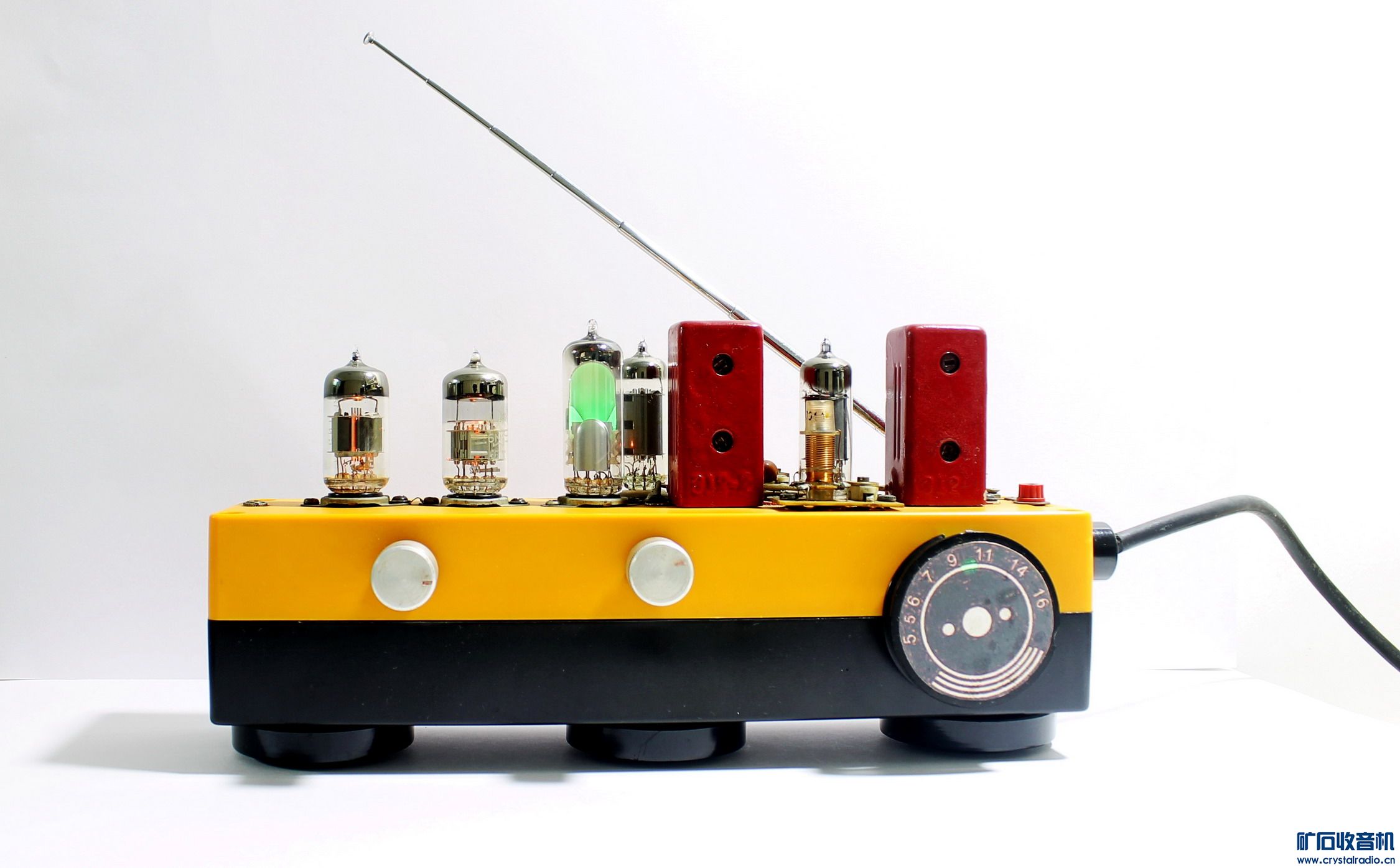

主机长27.5CM,宽7CM,高6.3CM。

请问这台机是用开屏式的6N1做功放级吗?

6N1双三极并联末级功放输出。

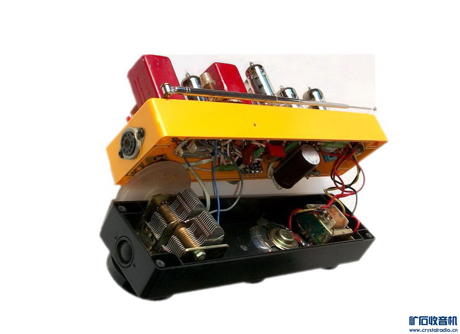

        体积很小很精致的小收音机,电源是外接的,喇叭也是外接的吧,有输出变压器吗,能看看内部吗?

机内有喇叭,有输出变压器。

内部图
发表于 2021-10-24 12:08:22 | 显示全部楼层
        谢谢,看到了,内部很紧凑,空气双联,小喇叭,输出变压器一应俱全,底台是利用成品机壳像是ABS材质,中周是喷漆美化的吗?很漂亮,其实不仅是美化的作用,也保护外壳。
