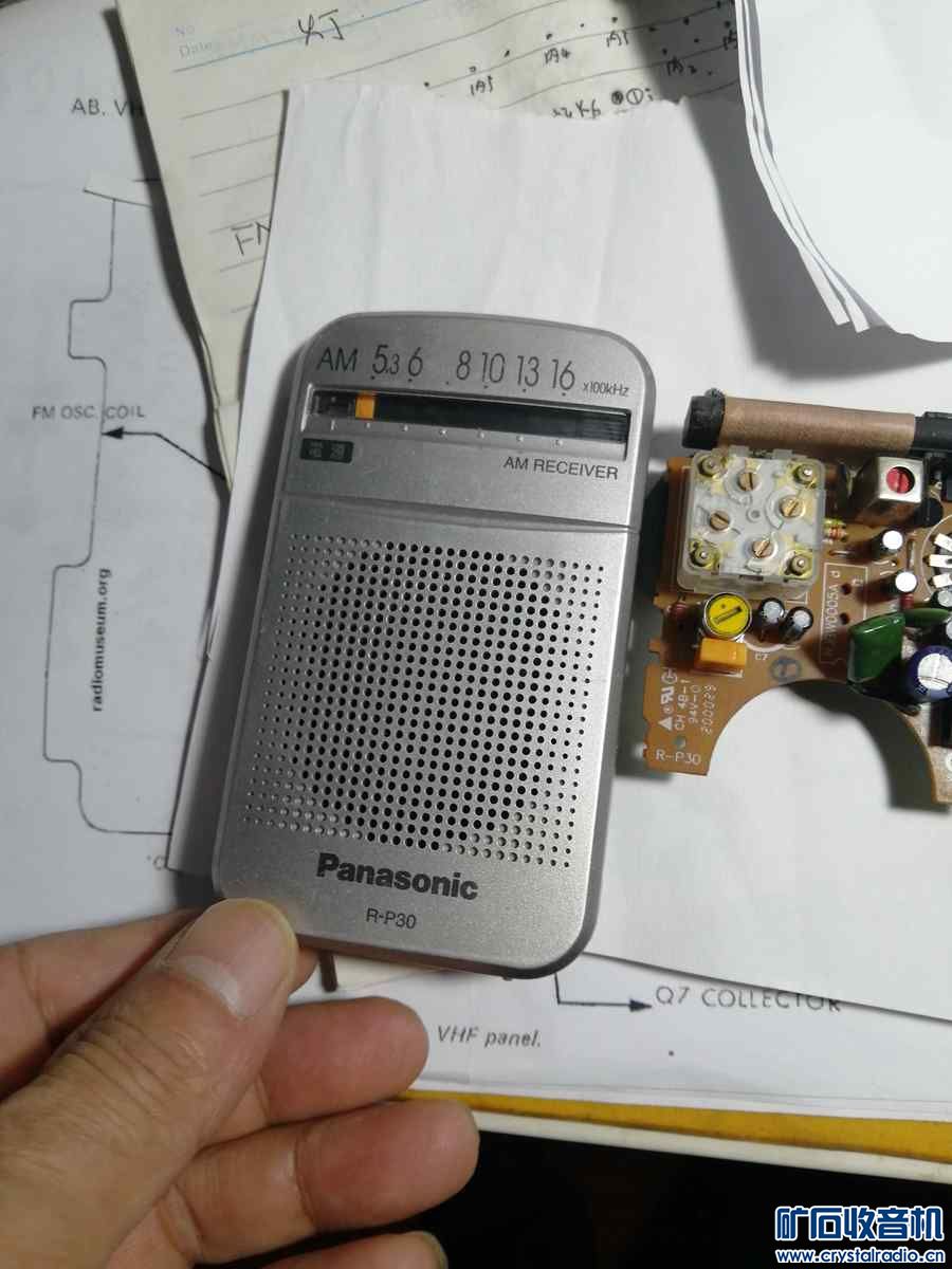

  有一台  松下 R-P30  中波机 被上家把喇叭 和电源线都拆了。
  我这边想恢复。找了半天没找到  R-P30  电路图。中波。。。
       求助那位朋友有。。
  谢谢啦
上图片  请参考

html.alldatasheet.com/html-pdf/46637/SONY/CXA1619BM/83/1/CXA1619BM.html
发表于 2021-10-21 20:43:20 | 显示全部楼层
右下角喇叭,地,右上角圆圆圈正

发表于 2021-10-22 11:49:42 | 显示全部楼层
第三张图右上角开关边圆圈处正极,右下角SP+SP-喇叭,B-负极

 楼主| 发表于 2021-10-22 19:57:55 | 显示全部楼层
谢谢  老师  完全正确。。。现在已经响了

晚上好。现在是响了 但是声音开大了有点像自激。。嘟嘟嘟的响。不知道是什么原因
