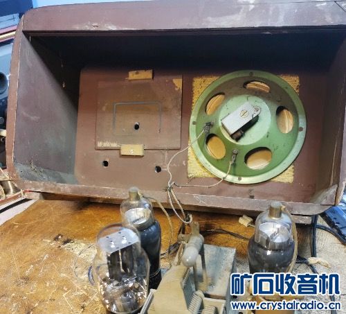

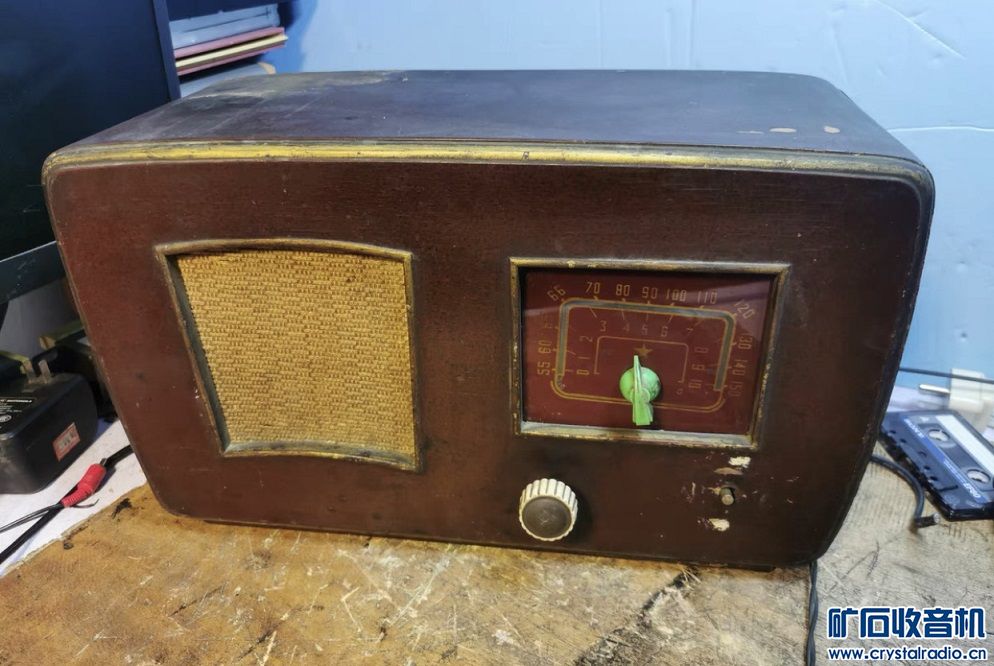

求啥国产机器??先谢了!!

这机应该是解放前的古董机了!
发表于 2021-10-21 16:59:38 | 显示全部楼层
交流再生机?
发表于 2021-10-21 18:03:56 | 显示全部楼层
红星牌,啥型号不知
发表于 2021-10-21 18:06:08 | 显示全部楼层
应该30。。。。。。
 楼主| 发表于 2021-10-21 18:45:20 来自手机 | 显示全部楼层
应该是个来复式再生机器,无后盖未知品牌和型号
 楼主| 发表于 2021-10-21 18:55:39 来自手机 | 显示全部楼层
嗽叭是高阻抗嗽叭?
发表于 2021-10-21 22:46:28 | 显示全部楼层

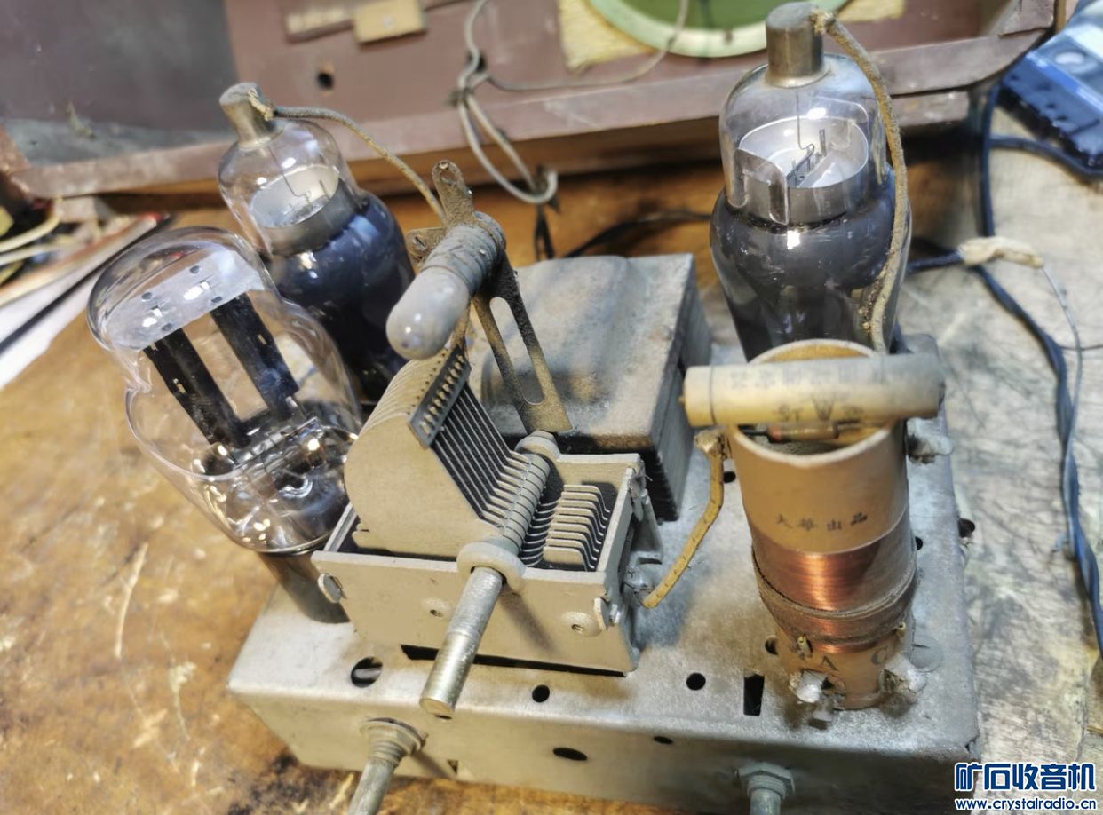

从用管与单连线圈电源变压器以及风格来看应该是民国时期的产品,从舌簧喇叭看是民国后期的产品。猜想双两极整流管80,另外两只77可能性大。这个机器不是来复机而是固定再生三灯机,
 楼主| 发表于 2021-10-22 08:35:11 | 显示全部楼层
谢谢点评;网上查询了一下有民国时期的产品特点,也有点象伪满州受信的特点,估计是鬼子设计的,两只是SYI_VANIA MADE IN usa ,713字样,是美国的电子管,另一只是NIPPON (NEC 80)电子管.可惜无后盖无信息可查,
 楼主| 发表于 2021-10-22 09:01:18 | 显示全部楼层

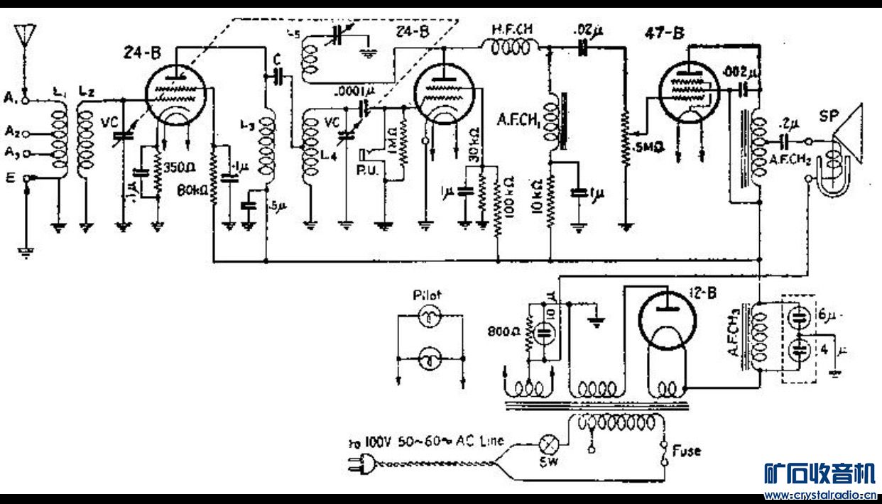

IMG_E0427.JPG 估计类似的电路吧
发表于 2021-10-22 09:53:35 | 显示全部楼层
仿日本伪满华北再生三灯收音机。其底座、变压器大小以及管子布局,全与日满再生机一样。除了电子管外,其他相同。疑心不是工厂产品,像是仿造品,业余制作。

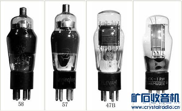

这个好像是日本三灯再生机改的,应该是57、47B和12F三只管。
发表于 2021-10-23 09:11:38 | 显示全部楼层
该机采用全波整流管80,12F是半波整流管,功放管47B顶端没有栅(屏)极帽。
发表于 2021-10-23 10:37:23 | 显示全部楼层
    不是小日本的,线圈是国产的,77与78管带有栅帽,都是6.3V,77管是锐截止的,78管是遥截止的,这个固定再生机应该用77管,我以前有小日本的4灯机就是用的77管,外观与楼主的相同,记得78好像是网屏。小日本的再生机整流都是半波12F(扁白屏)超外差机(斯派丝)用的是80管全波整流,这个机器用的是80管。小日本常用的57,58,47B管灯丝电压是2.5V不带帽。
