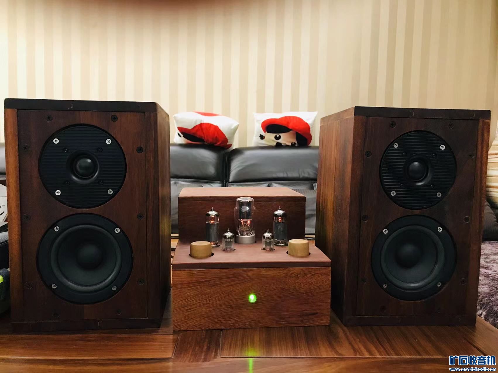

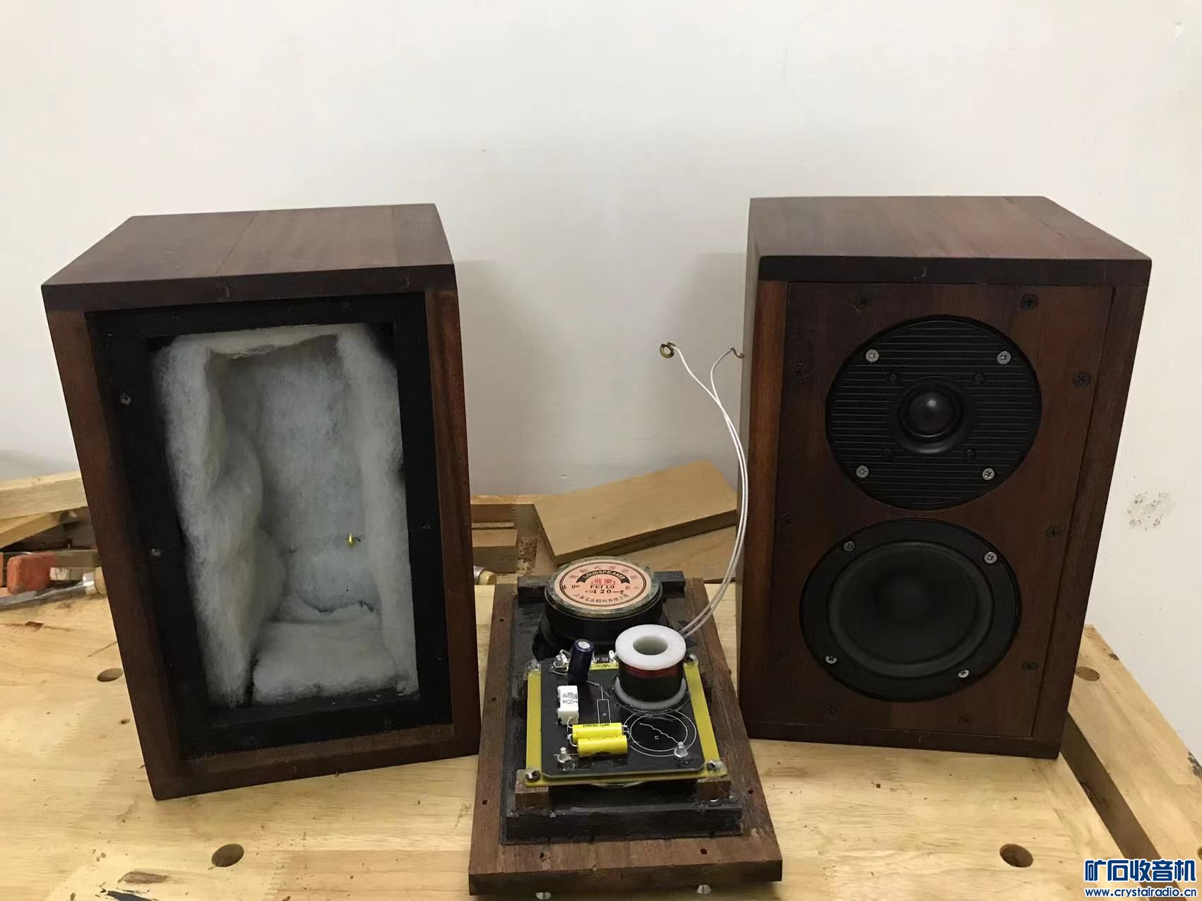

6P1的小单端,仿3/5尺寸的小音箱

这种小口径橡皮边喇叭的灵敏度会不会比较低?
 楼主| 发表于 2021-10-20 22:25:53 | 显示全部楼层
TB上的,说明是有91DB以上,现在高灵敏度喇叭好像都不好找
发表于 2021-10-20 22:30:46 | 显示全部楼层

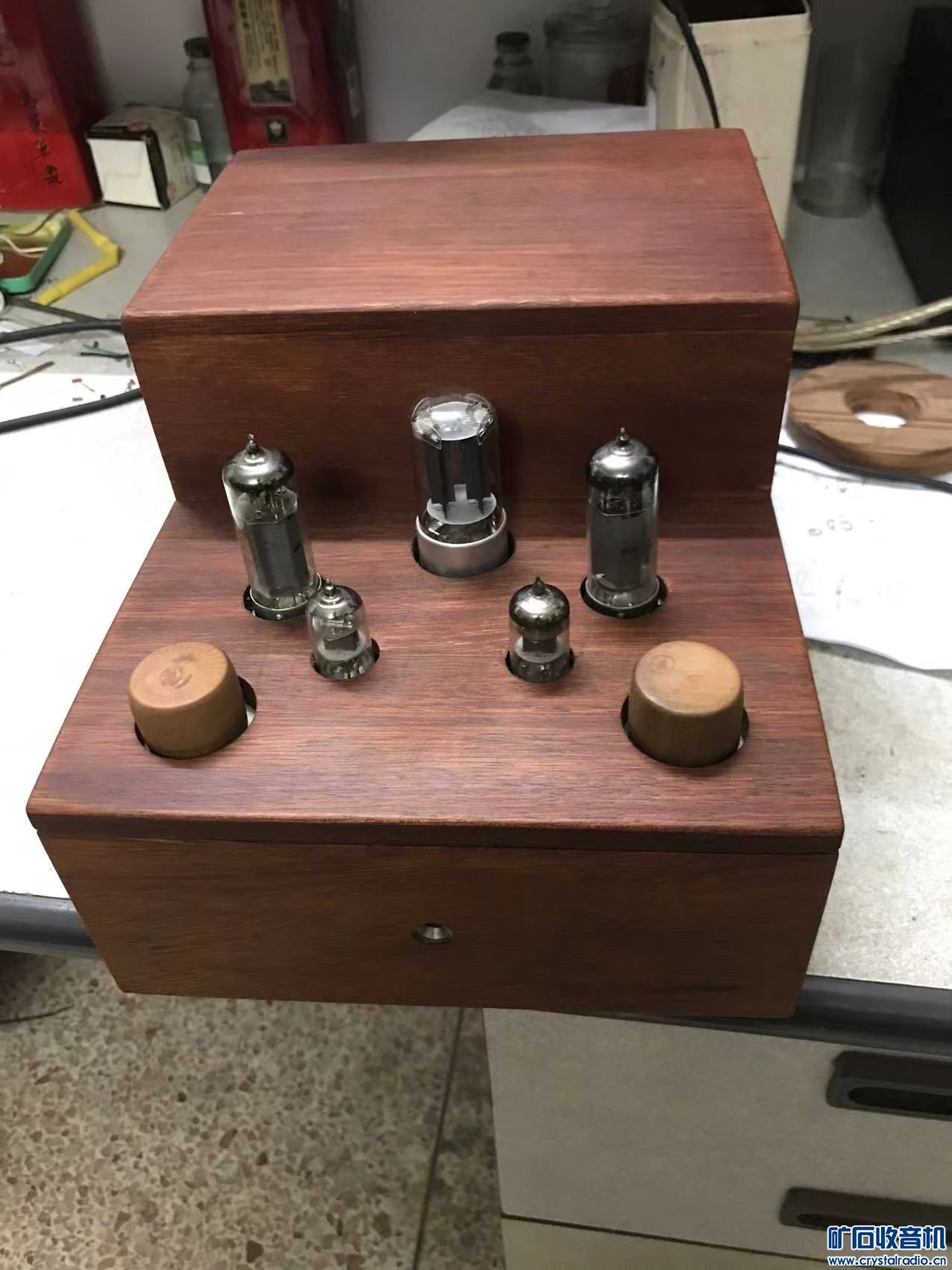

这个实木音箱用料很实在,应该不错。其实6P1真没必要胆整流。
 楼主| 发表于 2021-10-20 22:38:40 | 显示全部楼层

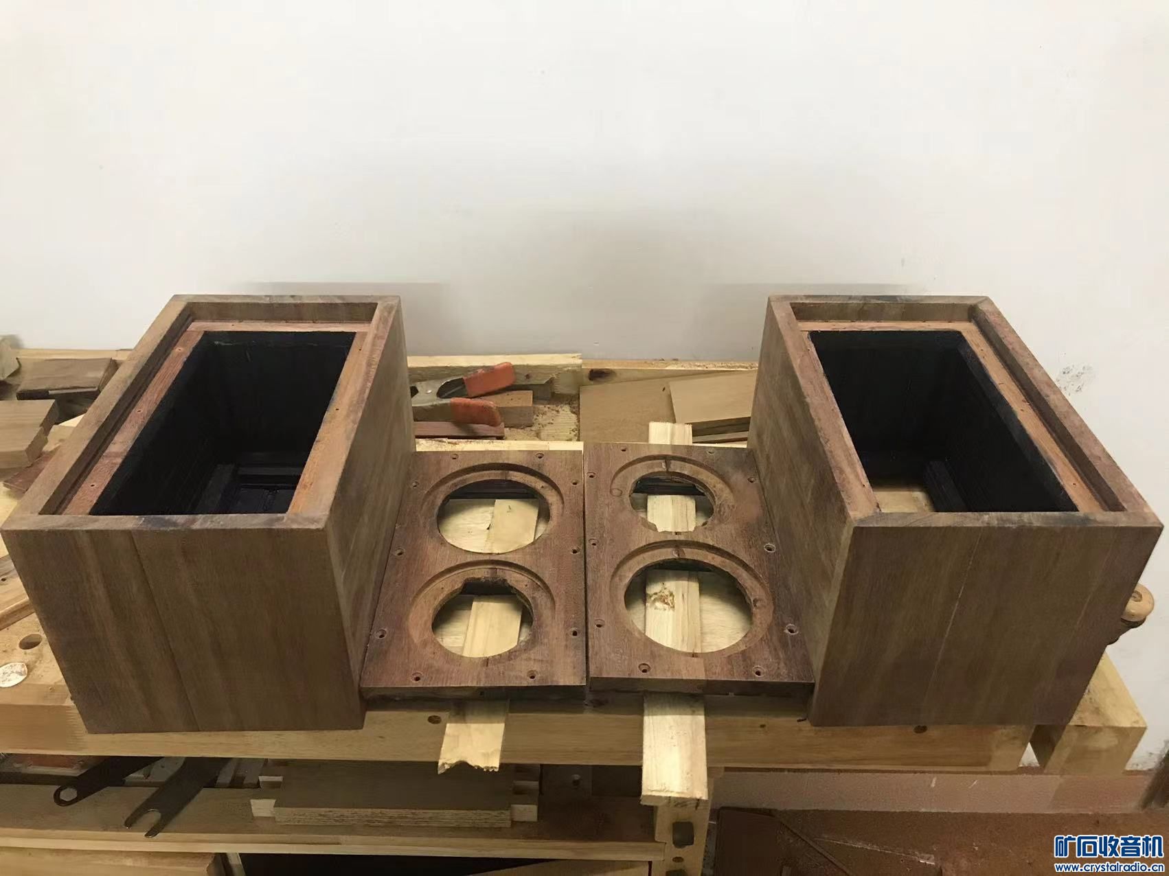

用了些实木地板 有17mm了。自我感觉声音还可以,小房间里听听不错。放到大空间,就觉得声音弱了一些。
发表于 2021-10-21 07:25:43 | 显示全部楼层
木工活儿不赖,一点接地到位

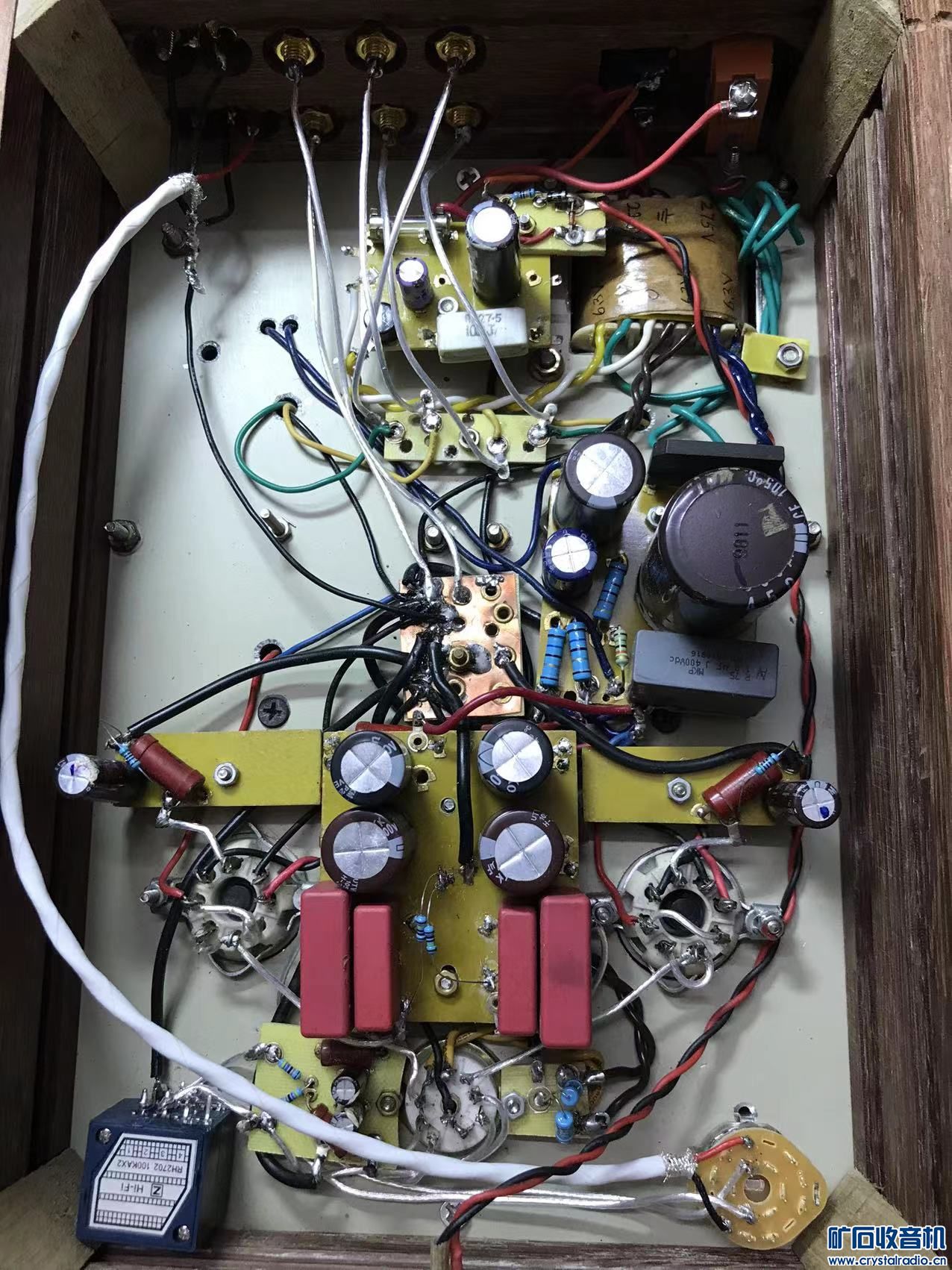

里面到时有一个桥堆
发表于 2021-10-23 19:24:20 来自手机 | 显示全部楼层
好象是6j1推6p1
发表于 2021-10-23 21:37:32 | 显示全部楼层
用了镀银线,红威马,信号线电位器还不错。
