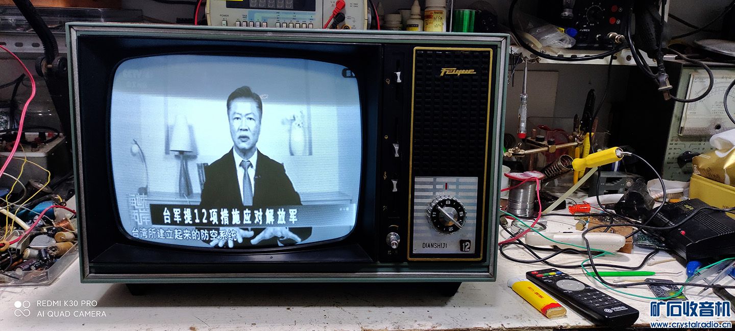

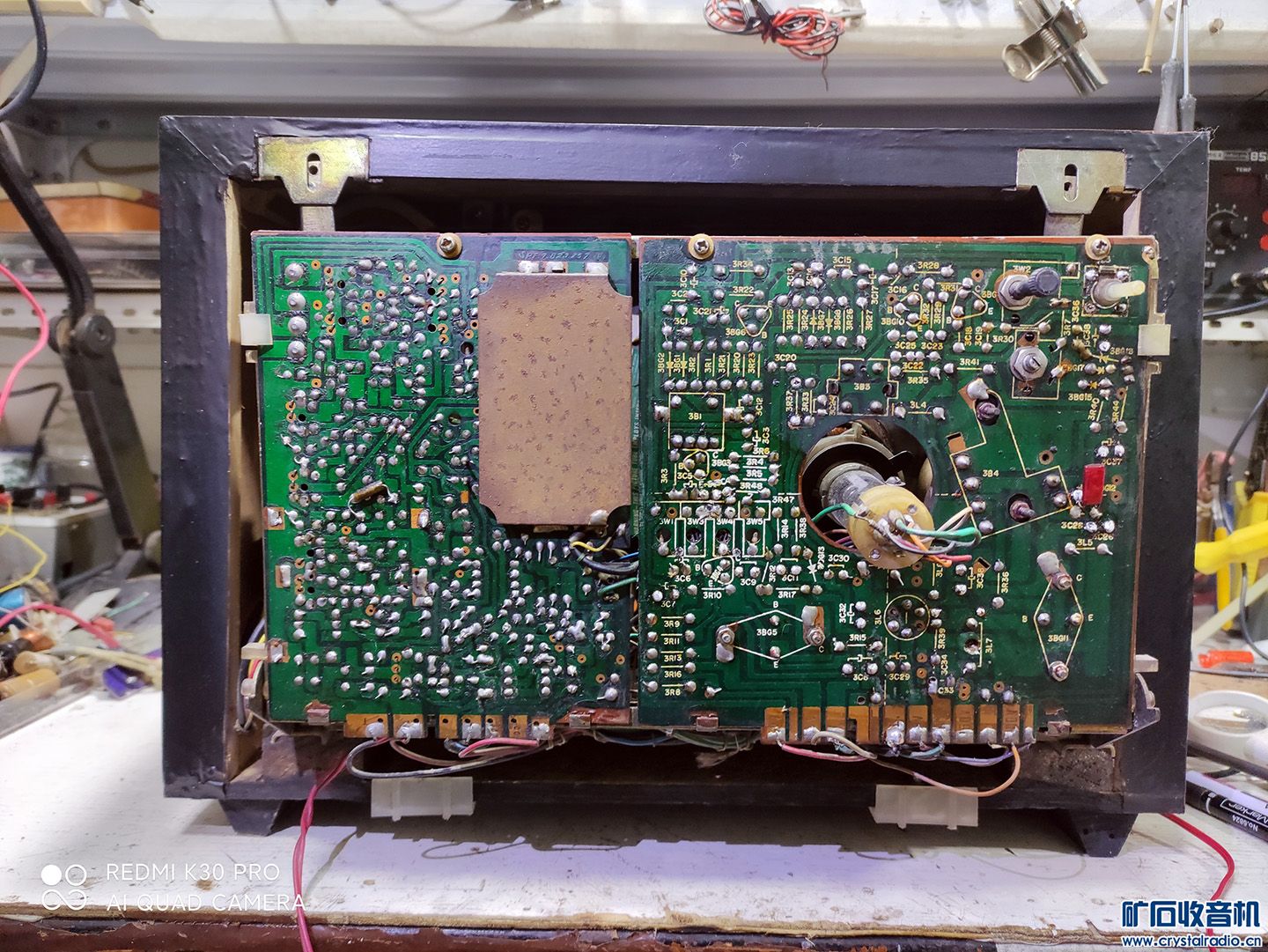

今年三月份在鱼肚子里看上了一台飞跃十二寸黑白,卖家上图看不清,让他开机人家谦虚的说不懂电不敢开机,收来就这样,就这一堆,所见即所得.......        从照片上看外表基本不缺件,就卖下了,到家拆开一看,显像管脖子断了,是老痕迹。只有认了,所见即所得吗,已经得到了,O(∩_∩)O哈哈~
当时正好手里在修复一个小九寸,就把显像管连接到这个十二寸电路上,开机——有亮点,行!没什么大问题。等着配显像管,这搜那搜的,没有碰到合适的,网购运输也是个大问题,一直搁置着........

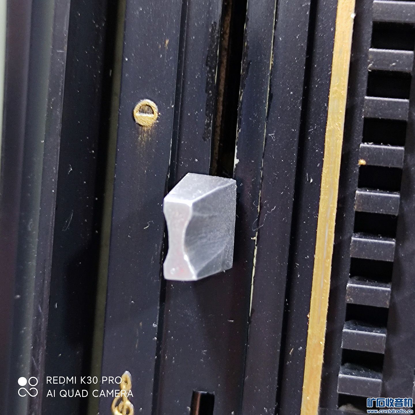

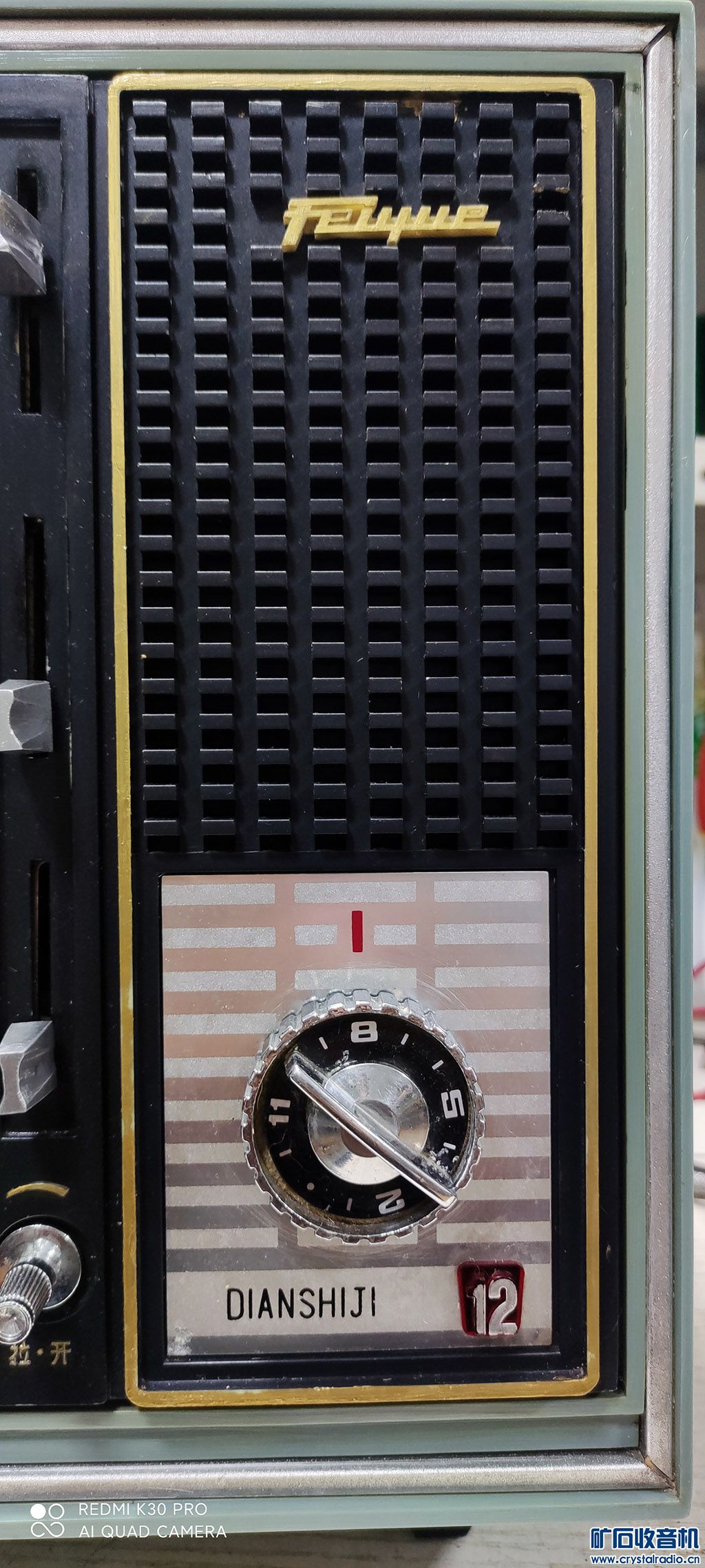

       上上周在本区发个帖子求购,正好有个本埠的同好手里有货,联系购买成功修复,功放部分换了个三极管根部锈断两根腿,换了几个点解,没有什么大毛病,电视买来时没有木壳了,自己用五合板做了框架和板面,贴的木纹纸,自喷漆伺候,三个滑动电位器推子,用厚有机玻璃板锉的,配上镀铬漆  自己留着玩,发几张图晒晒吧!
      再次感谢徐州朋友支持转让显像管
   感觉场幅有点不正常,满屏时人物
瘦长,必须把场幅调小(不满屏)看着图像才正常,也没找到原因……

场幅有点不正常。。。。。。。场偏转线圈。后换的,匹配吗,得用高阻的,30--50欧。两个510殴电阻得装上。。。。

也可能场电路没什么问题,而是现在电视按16:9比例的视频播放,比从前4:3拉宽了不少。要想正常观看就得将场幅调窄。
楼主可以先看看,电视台的测试图正常与否,然后再动手。若正常,则无需动手了。

场线性不良查下有关电容。

已检查过,可能有漏网,请针对性的指导一下,谢谢老师

场输出反饺部份电容全换了吧!

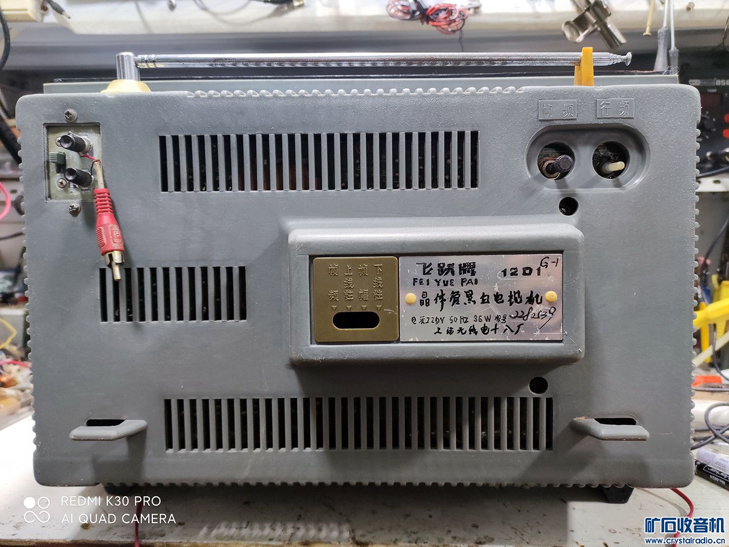

12D1当年有大量自装机,
你这个是厂产机,不错
记得当年我接触到的是铁皮后盖,不记得有塑料后盖。
这机芯可直接带14、17细劲管,35D1还是这个通道板
这个喇叭是真内磁的, 后期都是外磁加个铁壳

检查过程中,发现天和牌、东风牌、和平牌电解容量都没有减小有的容量还稍大一点电容表测D值都在0.5以下,所以没换。唯独一个视放管电路的2C39    220uf/6.3V电解电容是南通产的漏电严重

试试看吧,谢谢提醒
