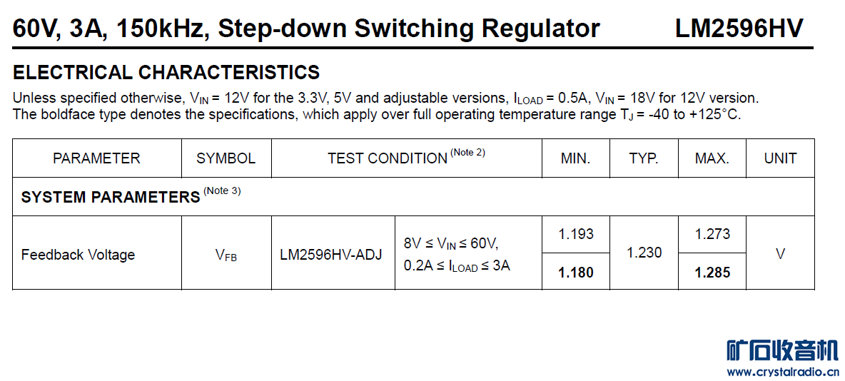

据说有一款耐高压的LM2596HV模块,可以到55V,某宝看看吧。
这个不是线性, 开关电源

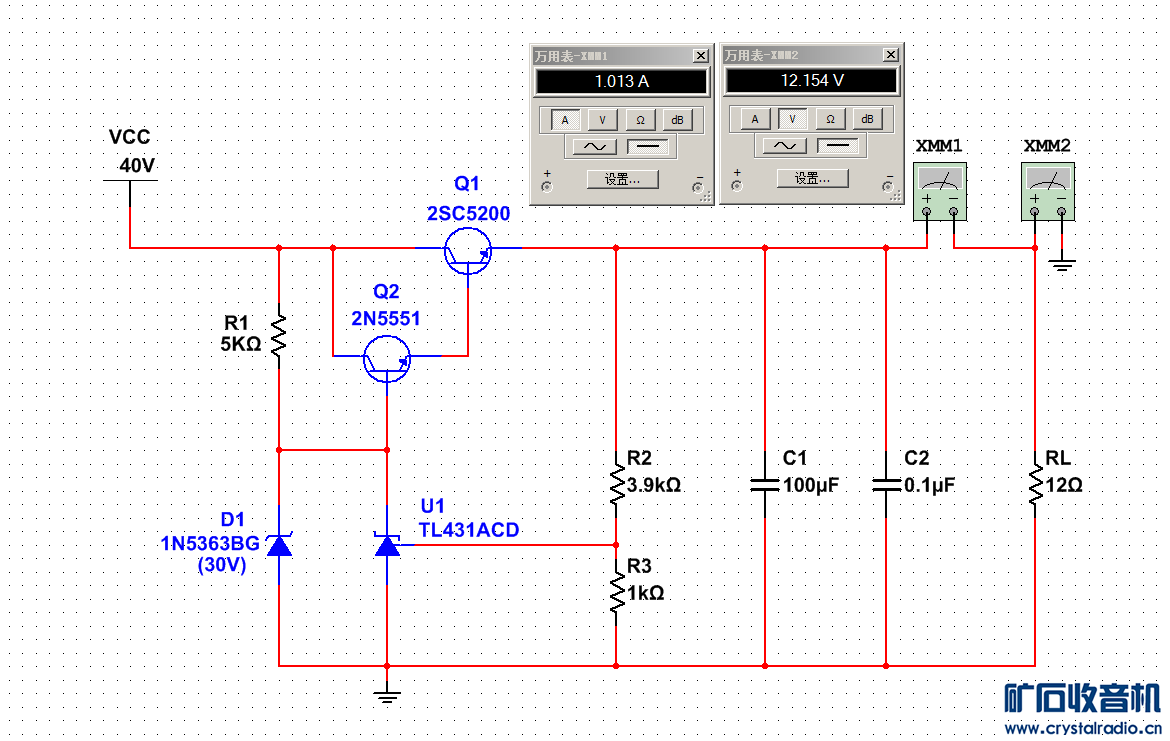

48V、36W,这样的线性稳压IC很难选型,即使有,估计也贵的离谱。
用分立件搭一个吧,没几个零件,不难:
调整管用拆机的音响对管2SC5200,很便宜,一两块钱一只。最大允许功耗150W,工作时最大功耗36W,能扛得住。但要配大散热器,不在乎噪音的话,用个老式CPU散热器比较方便。这个电路做出来,最大的成本恐怕就是这个散热器了。
D1是保护管,稳压值15-30V都可以。40V供电已经超过431的极限,加上D1可确保431的安全,当然也可以不用,冒点险而已。
R3换成电位器,还能做成输出电压可调。
大电流输出时管子HFE下降比较多,还好5200这管子性能不错,比3055之类的管子强,您可以先不用Q2试试(R1减到4K左右),如果不行再补上Q2。
如感兴趣,还可以补上过流保护电路,增加两三个元件的事,不算复杂。
最后,这么大的压差、电流也不小,如非必要不建议用线性稳压。
