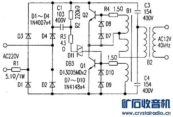

高频电源问题
 楼主| 发表于 2021-10-20 17:33:02 | 显示全部楼层
上个电路图  帮忙看看能不能改 谢谢!

JuncoJet 发表于 2021-10-20 13:55
变压器拆下来,电路重新设计就好了
上面有完整的电路图  (手画的为准)  看看有没有办法改, 谢谢!

河西老道 发表于 2021-10-20 09:22
这个开关电源属于  半桥式自激开关电源。
电路图画的有问题,两个电源管中间与L3,T没有回路。

伤泪无痕 发表于 2021-10-20 09:55
你二个石英灯串起来接在12V侧有亮吗?没亮未振荡,有亮已振荡。
上面面有完整的电路图  (手画的为准)  看看有没有办法改, 谢谢!

依依不舍 发表于 2021-10-20 13:15
是针对石英灯设计的电路,可能是要阻抗匹配的,要diy可能要改感应线圈匝数比。
百度Royer电路

     我只是看看文章,我改不了。
这种普通电子变压器的输出变压器的等效感抗量是和负载关联的,能否振荡和反馈有关。短路12v负载侧反馈为零,负载阻抗大反馈量不足。
普通电子变压器电路原理
    电子变压器的普通型变压器电路,由供电、启动、振荡器、降压等几部分组成。市电经二极管D1―D4桥式整流和c3~c4串联滤波,各自在C3、C4上分别产生约130v直流电压,为主电路供电。由C1、R2~R3、D11组成的是启动电路。市电经整流并滤波后对C1充电,通过R3使双向二极管D11达到转折电压时雪崩导通,为振荡电路中的Q1 b―e结提供一个窄脉冲,使Q1快速导通。这样,电容C4上所储电压就立即经高频降压变压器B2初级线圈和磁环互感器B1绕组,以及Q1 c―e结放电,放电电流经B1的耦合.即刻分别通过R4、R5后作用到Q1、Q2的b―e结,触发Q2导通,而Q1则由原导通变成截止。如此,电容C3上电压又通过Q2 c―e结对B2初级放电。B1上又感应产生脉冲并作用于Q1、Q2管,而使Q1、Q2管进入反复导通/截止,形成约40kHz的振荡。振荡电流通过B2在其次级上感应产生的12v低压.作为为12v卤素灯杯供电的电源电压。在振荡管Q1、Q2 b―e结上各接有D9-D10、D7-D8二极管.其作用是振荡工作中B1两绕组加至Q1、Q2管b―e结上产生的反峰脉冲提供释放路径,以此保护振荡管的安全。
