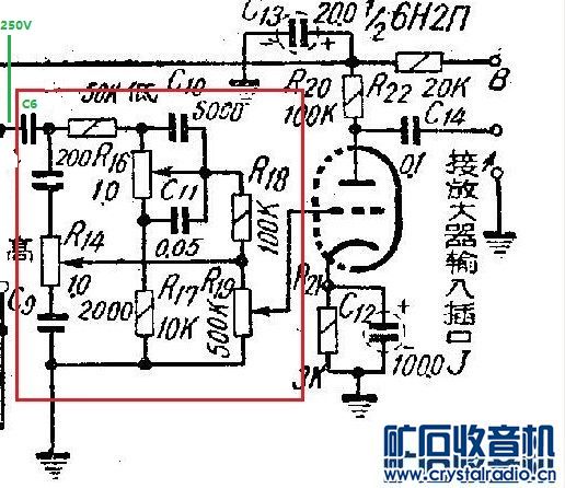

请问图中  红框内 各电容器耐压需要多高?C6电容需要耐压400V以上。。。。
发表于 2021-10-19 21:04:11 | 显示全部楼层
这套电容就是开机的时候有点高压,其余都是低压状态,找个低压放电管装上去就OK。
发表于 2021-10-19 19:18:13 | 显示全部楼层
上电时,高压可能瞬间通过C6加至各电容,电容耐压与容量相关。框中电阻没看明白为什么要1/2W的。
发表于 2021-10-19 20:14:36 | 显示全部楼层
那几个需要400V,电压高些事少。
发表于 2021-10-19 20:28:56 | 显示全部楼层
音调控制电路,从前都是用腊封400V纸介电容。现在可以用400V金属化纸介电容(有自愈性),
发表于 2021-10-19 20:42:10 | 显示全部楼层
        确实初学者或者业余爱好者遇到的问题,首先是不清楚各处的电压是多少,如果知道了耐压也就差不多知道了,电子管收音机等,过去那些纸介质电容,常用的有160伏400伏600伏等,具体用在哪里就不太清楚了,也希望得到解答。
发表于 2021-10-19 21:53:31 | 显示全部楼层
现在的瓷片电容,耐用可以做到很高,同时价格很实惠。所以没必要纠结买耐压低的。
这种小容量电容,随便就能有耐压1KV的。
发表于 2021-10-19 22:24:26 | 显示全部楼层
红框内的固定电阻符号是1/4W的

请问 下图的高压瓷片电容能用在音调电路中吗?这种电容用在音频没问题吗?

400V 150 ~200P金属化纸介电容 买不到、、、、、
发表于 2021-10-20 07:48:24 | 显示全部楼层
我发现瓷片电容大多有个毛病,时间一长(也不过二、三年,三、五年)后,电容量减少很多。即使没上机,空摆着也会减少容量,不知什么原因。
发表于 2021-10-20 08:38:10 | 显示全部楼层
是的cjz没有太小容量的,50 ~200P可以用CBB或者磁管云母电容耐压250V既可以。

 楼主| 发表于 2021-10-21 15:49:10 | 显示全部楼层
天风雪雨 发表于 2021-10-19 19:55
所有电容耐压均大于电源电压
谢谢指教!小容量  高耐压电容器不好找、、、、
发表于 2021-10-22 20:21:44 | 显示全部楼层
就是这个,没问题。
这电容比早期那些要好的多。
