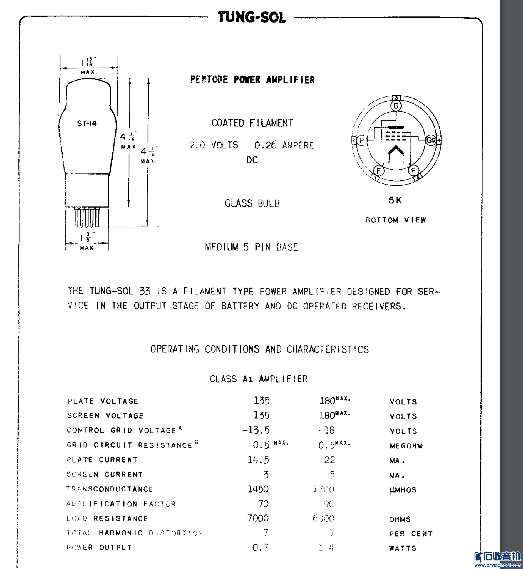

33管怎么样呢?
 楼主| 发表于 2022-8-13 10:34:51 | 显示全部楼层
33是五极管,直热式。小功率,低屏压。没有用过,刚才在网上搜了搜,也没有买的。
发表于 2022-8-13 10:42:53 | 显示全部楼层
多年前别人送给我一对,说很好听,就是输出功率小,所以我一直到现在都没有装机。

发表于 2022-8-15 21:37:29 | 显示全部楼层
发表于 2022-8-15 23:21:40 来自手机 | 显示全部楼层
這個玩不來,輸出牛很難搞,實際輸出功率祇有0.5w上下的
