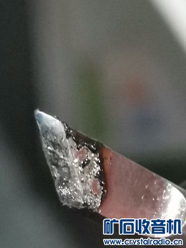

 楼主| 发表于 2021-10-19 18:00:26 来自手机 | 显示全部楼层
紫铜头第一次上锡
 楼主| 发表于 2021-10-20 12:18:18 来自手机 | 显示全部楼层
shzx123 发表于 2021-10-18 09:56
鹿仙子936纯铜电烙铁头内热式
到货没有?感觉如何?

现在都是合金占主流了。

不上锡不至于吧

没经过电镀处理的纯紫铜的早就淘汰了
发表于 2021-10-21 11:05:30 来自手机 | 显示全部楼层
铜导热好,大部分是铜头镀铁,硬度高,耐磨损,抗氧化。
