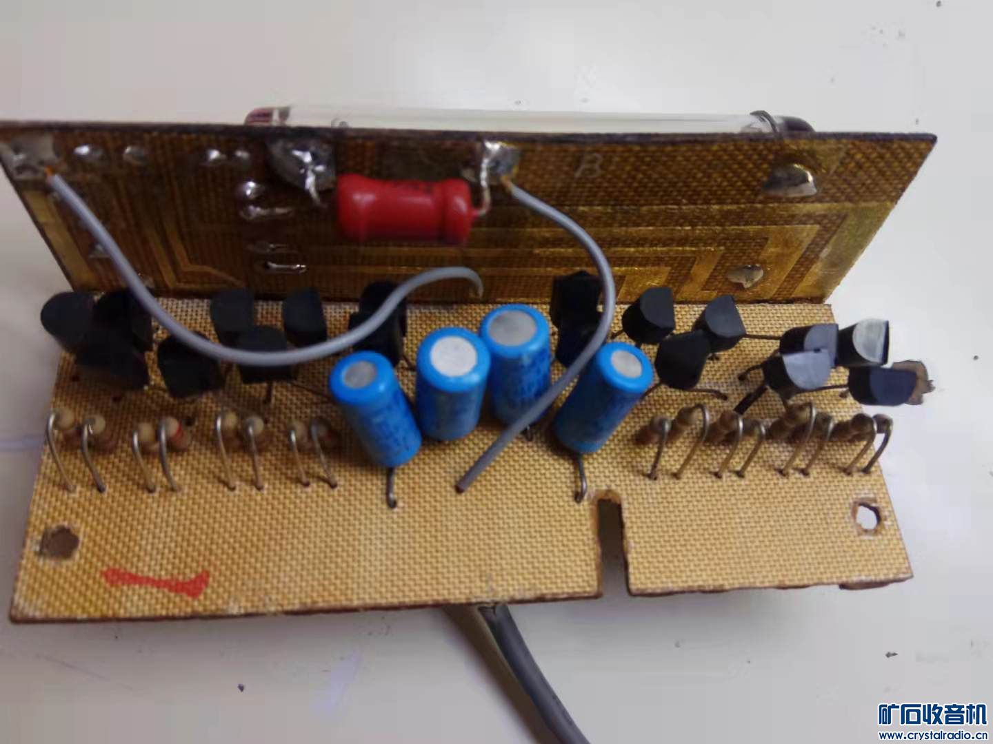

最近在闲鱼上买了个80年代的旧货,荧光管指示器,我对荧光管了解甚少,按说明书接好20v稳压电源后,只有管子中间有一条红线,接手机耳机输出后没有反应,是什么问题?希望玩过的老师指导指导!

这也没几个原件,测测电压,检查一下电容、电阻和三极管,应该用不了多长时间吧,重点检查那几个电容和红色的电阻
 楼主| 发表于 2021-10-16 19:01:06 | 显示全部楼层
红色电阻检查了,没问题,电容也用万用表初步测了下,都有容量,是不是手机输出功率太小驱动不了啊?谁玩过告知一下!

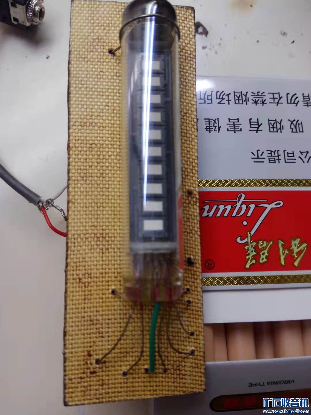

红线是两伏直热灯丝再接-20伏,阳极接地即亮,简单测试

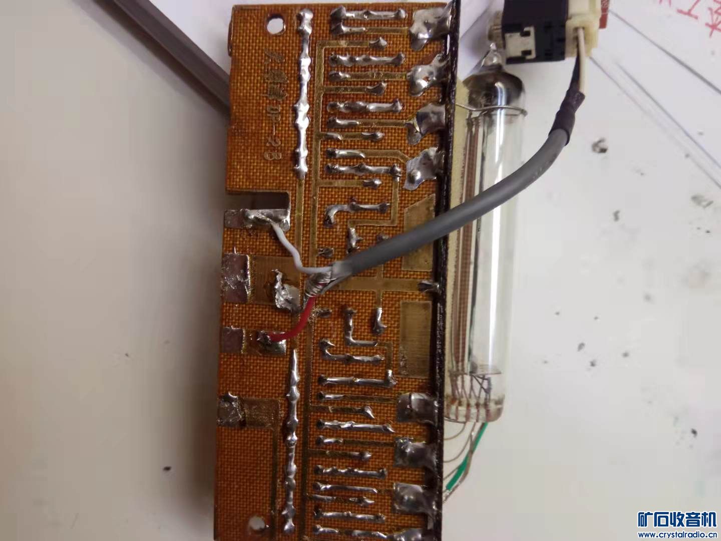

     这是收录机上用的十段输出电平指示器,手机能带动才怪呢,20V左右是指驱动电路的工作电压,也就是电路的Vcc集电极的电压,发光得需要输入电平,你这个是分立元件的,常见的是模拟集成电路。

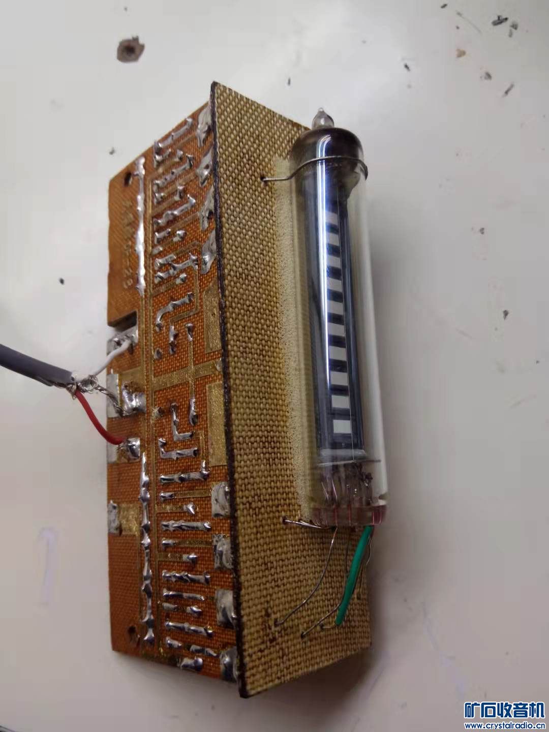

资料大部分说管子是13脚的,但这个管子是12脚的,1和7是灯丝,其他脚位排列弄不清,特别是栅极,没有直接接正电压,哪位老师清楚?
 楼主| 发表于 2021-10-17 18:22:16 | 显示全部楼层
这个管子实测了一下,1和7脚是灯丝,窜接560欧电阻接入24v电源,灯丝电压大概2.2v,电流约30ma;灯丝一端接负极,用电源正极挨个触碰引脚,得出如下实测结果,哪位老师知道这个12脚的是什么型号的管子?为什么没有栅极?
