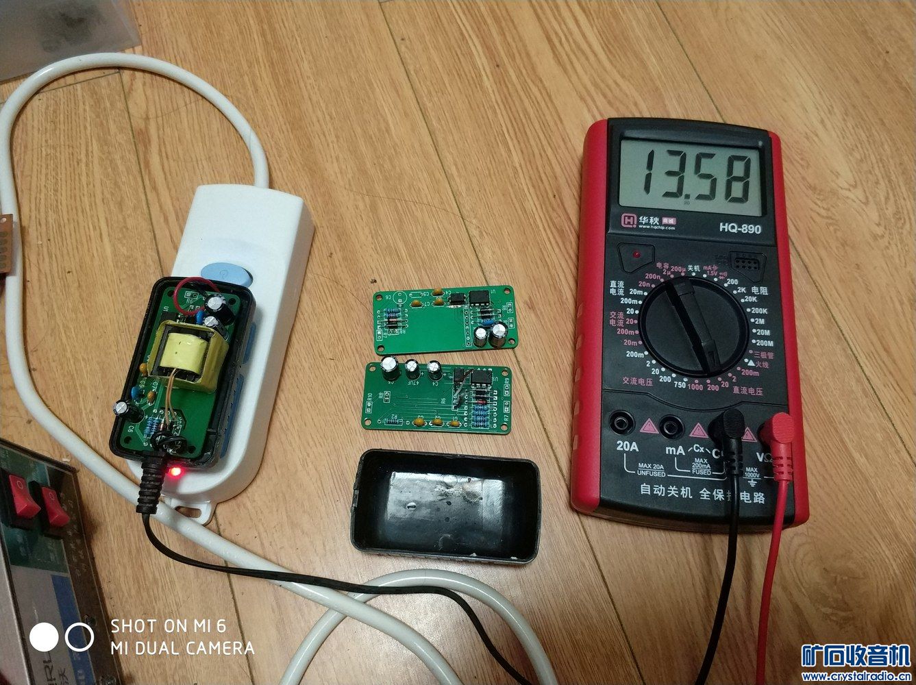

设计了3次开关电源可算成功了,但只能坚持30秒
发表于 2021-10-16 00:26:50 | 显示全部楼层 |阅读模式
空载,电压逐渐0.1V小幅升高,突然没了输出,查看了下光耦完好,稳压管完好
就光烧输出二极管,用的是1n5819,换个新的上去开机挺热的,这管子顶不住?

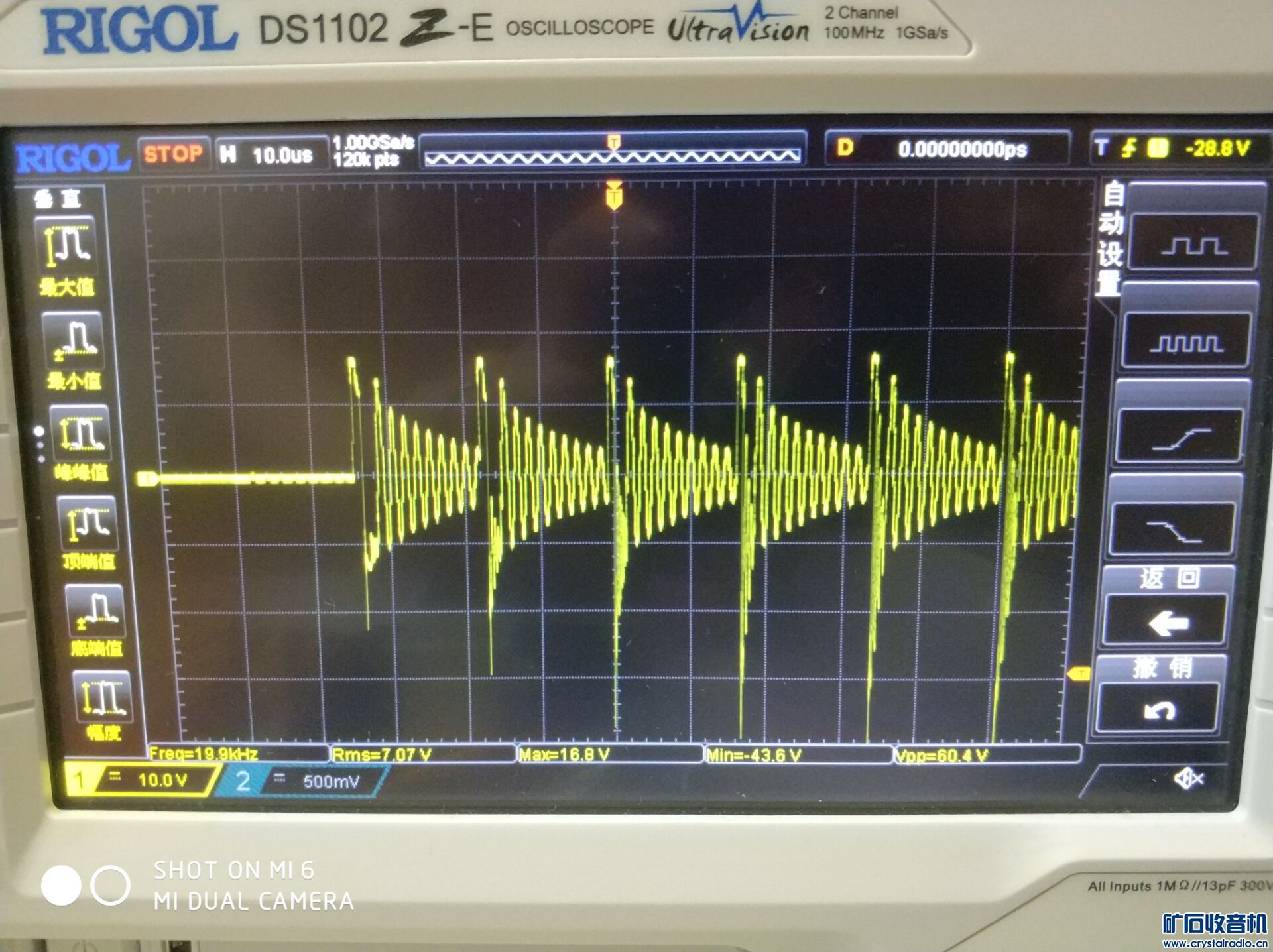

 楼主| 发表于 2021-10-16 00:53:57 | 显示全部楼层
5819上的波形,自我诊断觉得可能220uF 25V电容太小了
大佬们有没有别的看法
大佬们有没有别的看法
哥们你这个图形什么管子上去都得死,寄生振荡。
 楼主| 发表于 2021-10-16 09:14:19 | 显示全部楼层
难道不是本来就这波形的么

发表于 2021-10-16 16:41:04 来自手机 | 显示全部楼层
估计是环路补偿没做好,整个电源系统(闭环负反馈系统)在闭环后变成了高频震荡器。
自己设计制作开关电源,令其能稳定工作)留有足够的相位裕量),既是重点,也是难点。这方面,跟功放挺类似的。
发表于 2021-10-16 17:11:21 | 显示全部楼层
1N5819的耐压只有40V,你的波形的幅值都有60V了。找个耐压200V的肖特基二极管换上,看能否解决问题。
 楼主| 发表于 2021-10-16 18:17:29 | 显示全部楼层
FR107用上暂时没问题,50us应该也能满足
只不过这变压器输出波形是不是振铃了

 楼主| 发表于 2021-10-16 22:07:48 | 显示全部楼层
看了下,拆下变压器的原电源上,用到是SB3100
果然40V的5819太低估了这变压器
发表于 2021-10-16 22:21:22 | 显示全部楼层
换了FR107后,输出的寄生振荡还在吗?在输出上加一个1K的电阻,释放掉一些能量,看能否改变这个振荡过程
 楼主| 发表于 2021-10-16 22:43:48 | 显示全部楼层
输出上有10k电阻,看网上好像反激电源好像很普遍会这样
发表于 2021-10-16 23:40:21 | 显示全部楼层
不知道你的输出滤波电容是哪种?普通电解电容不能工作在几十KHZ。必须用固态电容
