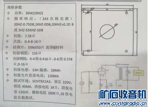

请教各位老师,这个6F6推300B图纸哪里需要修改

WMC8864 发表于 2021-10-16 13:07
[quote]粤北山野 发表于 半小时前
2A3输出初级用3K5,比较少见,当然也行[/quote
楼主的标题里是推300B。

粤北山野 发表于 2021-10-16 13:27
楼主其实是拿2A3牛用在300B机上了。看这楼的标题。

楼主所示新输出变压器参数只是以2A3为实例测出的,根据其初级阻抗3.5K,初级允许直流电流120mA,而该机300B屏流69mA,在300B机上够用,当然,这样的变压器还不至于被高压击穿吧,可能性极小。
 楼主| 发表于 2021-10-17 16:03:06 | 显示全部楼层
那张测试图是牛的制作者提供的,是指这对输出牛测试时,是用2A3来进行在线测量的。牛是300B用的没有错,初级阻抗3.5K也没有错。测试结果仅仅参考。
新的工作点,三段均衡,控制力好,听乐器非常优秀,听人声稍毛躁,韵味稍差。
