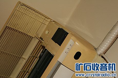

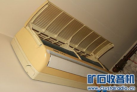

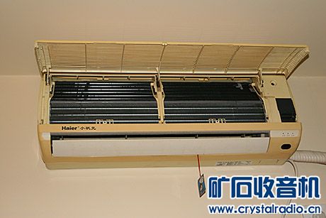

我家的海尔空调。外壳是这样卸的。按一下,进风窗过滤网按最下面(两边同时按),打开过滤网,取出过滤网,看到三个螺丝,卸掉后,上面和左右两边各有卡扣,轻轻撬开就取下来了。先把外壳卸掉,还得卸下接水槽,才能看到 风扇电机。。。。。用圆珠笔拨过,不动。那就可能轴承卡住了。加点油试试。

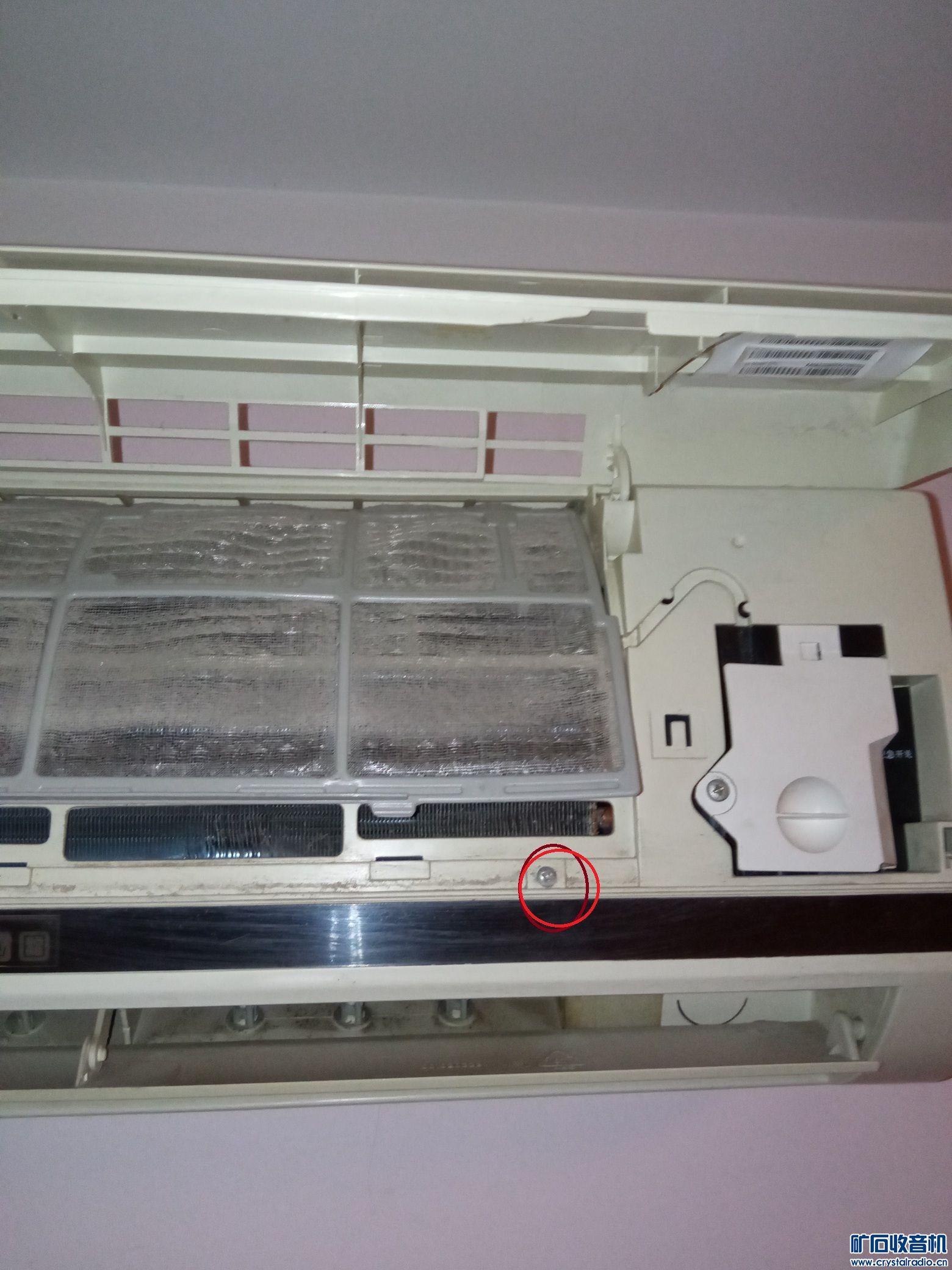

发表于 2021-10-14 22:00:11 | 显示全部楼层
有可能,你这个 海尔.小状元空调。螺丝在这个位置,把那个档板掀起来,就能看到,有个指甲盖大小的塑料片盖着呢。

 楼主| 发表于 2021-10-15 20:02:52 | 显示全部楼层
山巅一寺 发表于 2021-10-14 22:00
有可能,你这个 海尔.小状元空调。螺丝在这个位置,把那个档板掀起来,就能看到,有个指甲盖大小的塑料片盖 ...
