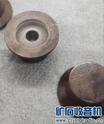

这次尝试,变压器这么摆位,沒有嗡声,趴到音箱上有一点点底噪。动手干就是了,给自己一个惊喜。

这个可以参考一下合口味不?
 楼主| 发表于 2021-10-14 16:03:21 | 显示全部楼层
天方夜弹 发表于 2021-10-14 15:04
这个可以参考一下合口味不?
谢谢您的支持,网上己购,主要是板上旋钮开孔是根据那个旋钮设计的,里面有两层槽,需买差不多尺寸的。
京南 发表于 2021-10-17 22:06
本坛很高楼那个帖子
小电解群是发烧音响的正道,电源瞬态反应特好,这点没有指标,也难测.
我所在公司最高价那几款功放全都用排小电解换去巨型主电力电解.
在发烧音响领域,单个巨电解早己过时
旋纽与没牛罩的牛的搭配万分合理,体现老机也有超凡好音,我并不觉得有何不妥.为什么一定要牛罩
一定要不锈钢钮?这就与本机独特的好音不配,加入了浊流,使人看过没印象,这旋钮是那个时代的代表,请
保留,勿破四旧,去掉今后再也难看到这古董了,就是要使人听过看过印象深刻

谢谢老师莅临点评,非常感谢,小电容我是在一个杂志上看到有人说过这种用法,但没见过,几年前修理一对603A光前级,电解己干涸,手里无高压合适容量的电容,,就用几个小的并,通电后还怕爆…,没想到声音比另一个感觉要好,于是做了几台胆机都用了这种形式,确实声音都挺好,没有出现别人怀疑的漏电现象,挺好,所以就一直这样用。
那个旋钮也是手头上无别的,挑了个品相好点的,手感挺好,机子己送朋友,他估计也不会换。
再次感谢前辈指点。
