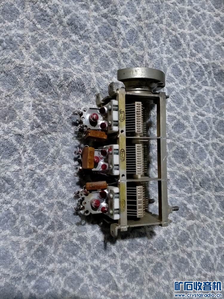

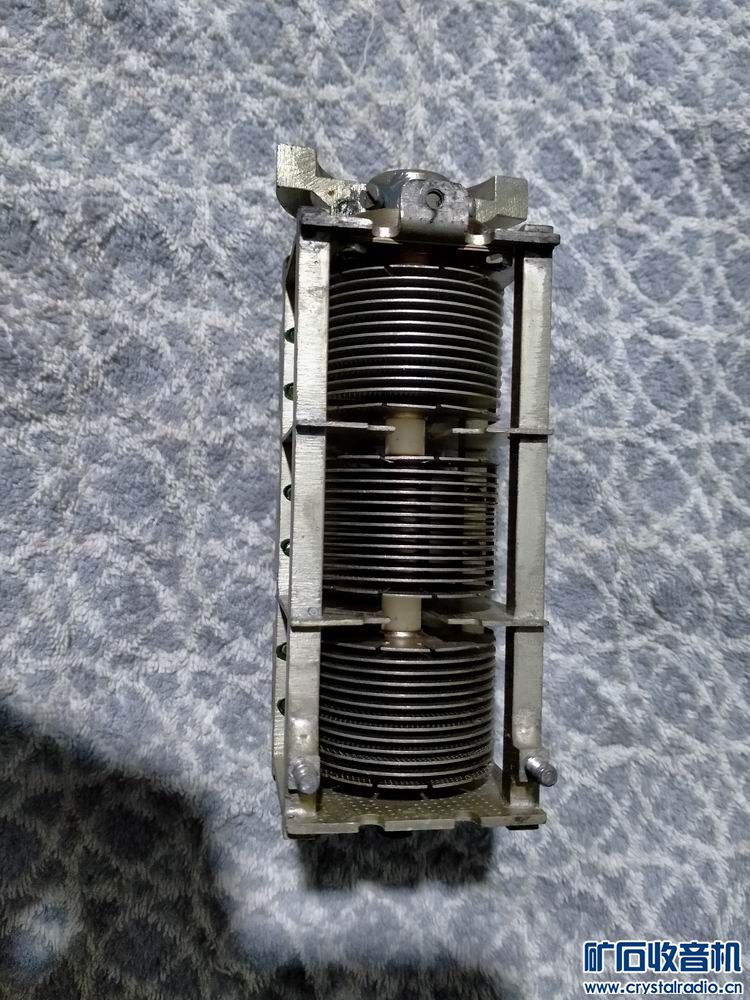

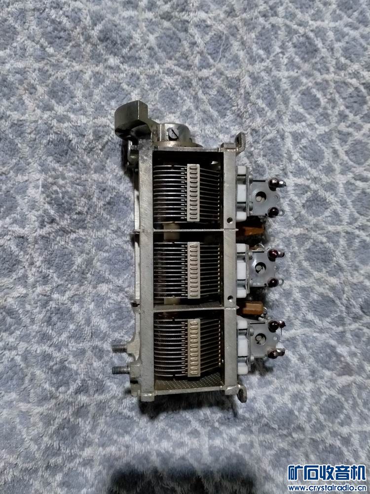

动片轴是陶瓷绝缘体,各连之间的动定片均无电气连接。动片无引线,动片只起两个定片组之间的桥接作用。电容变化靠动片与两个动片之间的相对面积变化。工作角度是90度。动片本身可以360度无限位旋转。引线是从两个定片组引出的,对金属框架绝缘,交流有一组接地。自带补偿微调电容。三个这样的单元合在一起。也就是三连可变电容器

80年代的《无线电》的电子新闻说 开发了一种侵液式可变电容器 当时介绍的寿命是可以连续旋转20万小时
 楼主| 发表于 2021-10-11 23:06:57 | 显示全部楼层
这个可变电容器,应该是比较早期的吧?揣测是工业或军工接收机用的。不是仪器或民用品的。
