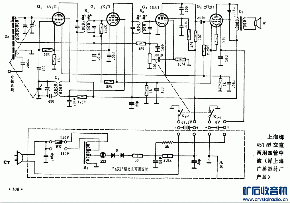

我这也有一个差不多的
发表于 2021-10-11 17:17:14 | 显示全部楼层
中放管没有AGC电压。灯丝供电部分建议参考上海451收音机电路,比较直观,楼主这样画,如果不仔细看,还以为500K电位器与10M栅极电阻没有接地呢?

白居不易 发表于 2021-10-11 17:17
中放管没有AGC电压。灯丝供电部分建议参考上海451收音机电路,比较直观,楼主这样画,如果不仔细看,还以为 ...
谢谢老师指点,几乎没接触过直热电子管,难度大,很生疏。

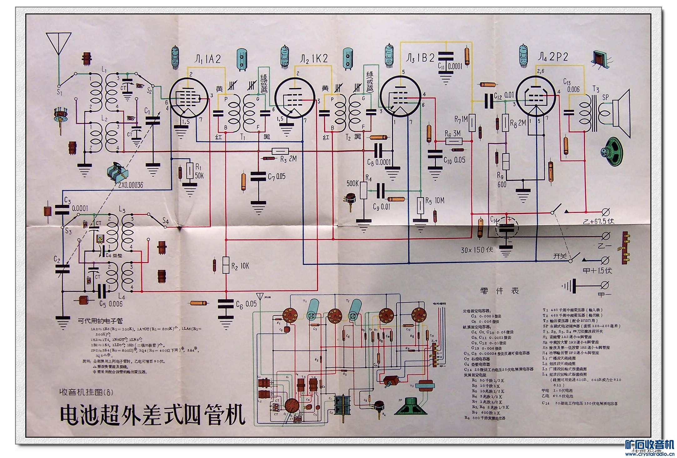

 楼主| 发表于 2021-10-11 18:55:58 | 显示全部楼层
没有 发表于 2021-10-11 17:10
我这也有一个差不多的
你的这个图纸比较容易看,读起来省劲。谢谢!
 楼主| 发表于 2021-10-12 15:48:55 | 显示全部楼层
翻制挂图直热式电池四管超外差式的收音机图
