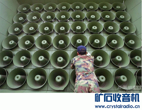

福建前线的喇叭图片没有找到,只有韩国对朝鲜的,每组48个,每个喇叭25W,就是1200W,可以传播20公里:
福建的我見過,也是差不多,不同的是100W一个,放鉄架上平排,沒這大音箱。
以前在电视节目上看过那种扩音喇叭  尺寸半径2米 驱动方式可能是 气喇叭
