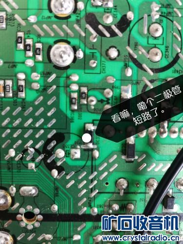

第一回修等离子电视,看嘛,嘞个二极管短路了
发表于 2021-10-10 14:25:18 来自手机 | 显示全部楼层 |阅读模式
黑屏。长虹pt42638,,,DC329短路。
 楼主| 发表于 2021-10-10 14:55:30 来自手机 | 显示全部楼层
sdts 发表于 2021-10-10 14:33
挨个的二极管量了一遍?咋发现的。
初步确定是这个板了,后头确实是二极管挨个量

 楼主| 发表于 2021-10-11 07:10:11 来自手机 | 显示全部楼层
绕了弯路的,还买了个板子,一个明显的线索被我忽视了

发表于 2021-12-19 19:53:48 | 显示全部楼层
这个楼主是重庆的?帮顶一下。。这种二极管坏一般不会想到的。
