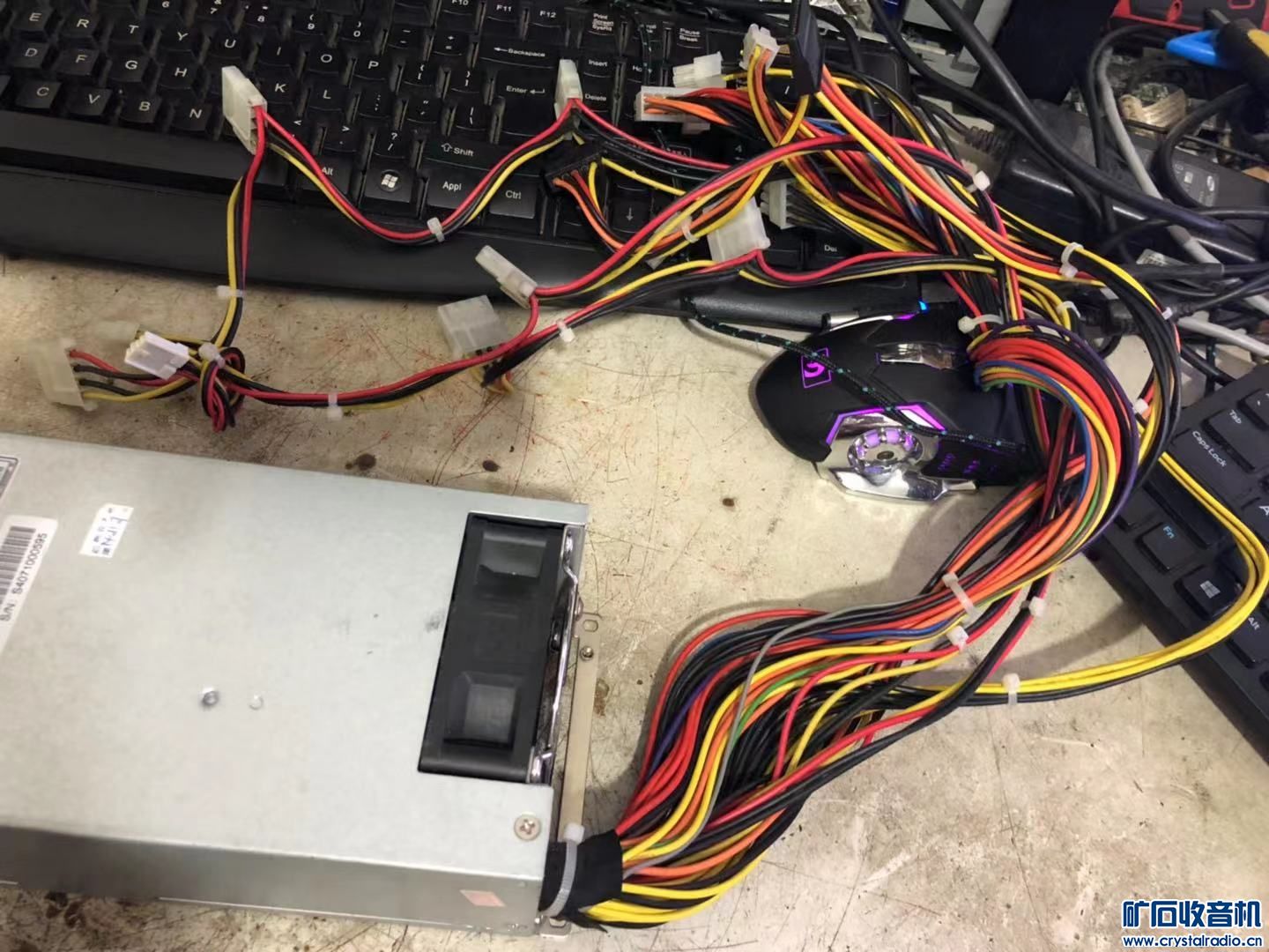

发表于 2021-10-10 09:46:37 | 显示全部楼层 |阅读模式
谢谢各位
发表于 2021-10-10 09:57:11 | 显示全部楼层
600W 2U 机架式 服务器电源,看接口倒是一样,但固定在机箱上可能麻烦一点

 楼主| 发表于 2021-10-10 10:07:48 来自手机 | 显示全部楼层
固定倒是可以 我不太懂这个怕电压不一样
发表于 2021-10-10 10:09:24 | 显示全部楼层
和台式机电源接口一样,可以使用

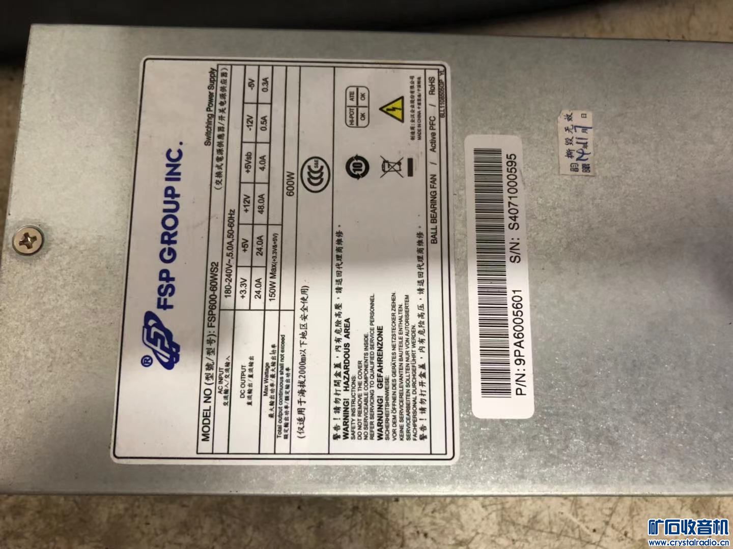

发表于 2021-10-10 10:16:17 | 显示全部楼层
黄色12V,红色5V,黑色接地,橙色3.3V,绿色启动,除非同色线电压不一样,否则用上去没问题。
 楼主| 发表于 2021-10-10 10:17:06 | 显示全部楼层
电流够吗。 谢谢
发表于 2021-10-10 10:22:07 | 显示全部楼层
可以用的,没有问题。
这个应该是塔式服务器或工作站的电源(或者说是组装服务器的电源),跟台式机电源没有太大的区别,只是功率大一点,供电接口多一些。
机架式服务器电源一般就很难改到台式机上了。
发表于 2021-10-10 10:22:53 | 显示全部楼层
能用在服务器上的电源,质量都不会差,普通家用电脑完全可以胜任,但运行大型程序或打3D游戏的高端电脑另说,一块显卡都上百瓦的功耗,一般电源还真负担不起。
发表于 2021-10-10 10:25:27 | 显示全部楼层
这功率一般家用够了,只是服务器电源基本都很吵
 楼主| 发表于 2021-10-10 10:27:41 | 显示全部楼层
如果吵的话准备把风扇降压使用
发表于 2021-10-10 10:32:47 | 显示全部楼层
nelec 发表于 2021-10-10 10:27
如果吵的话准备把风扇降压使用
可以先装机试试看是不是自动调速的,不然真的很吵,而且这类电源可能带转速检测,低于多少转速自动关机
