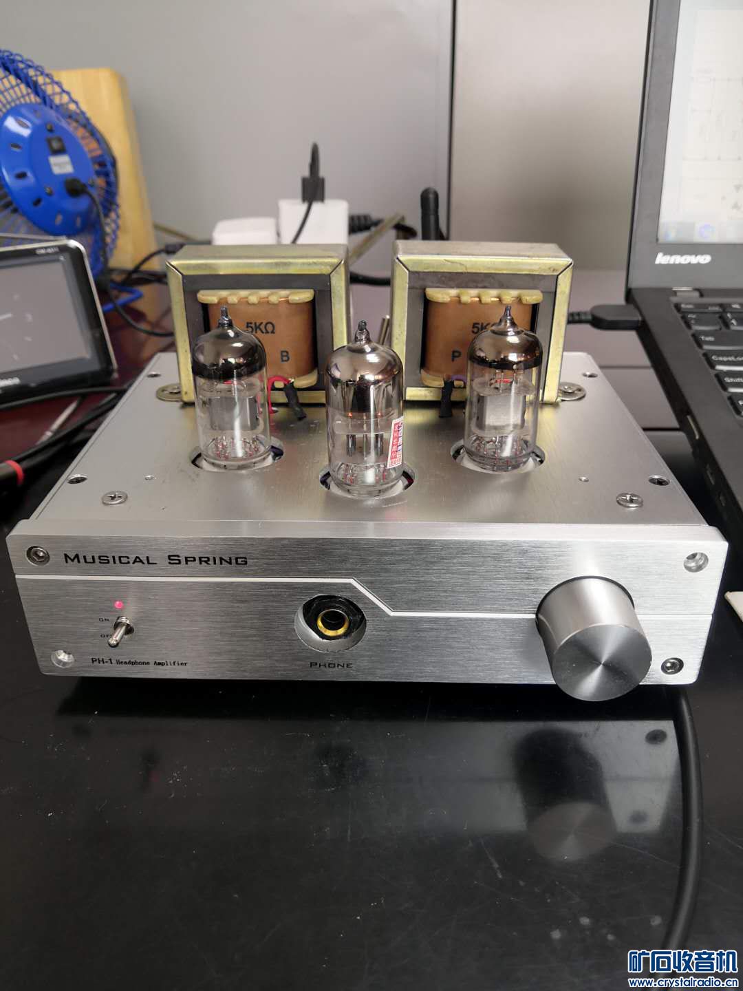

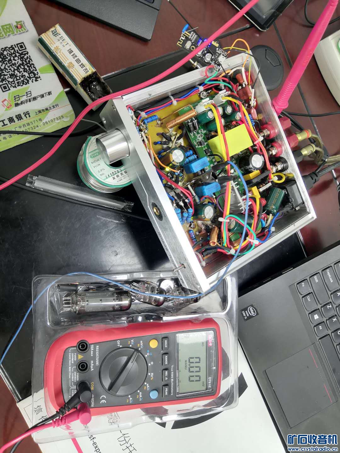

我做的6米11单端,使用了网购的开关电源,带耳机输出,工作稳定,音质很好。布线简单,底噪为0,用再高灵敏度的耳机也听不到一丝噪声。设计电路时担心开关电源会有高频干扰,特在供电(含高低压)回路各增加了一组双模滤波,好像没什么区别。没有仪器测量,估计就是有高频干扰我也听不出来,现在我已经听不到14KHz以上的高频声音了。 6米11单端底噪测量1.jpg
 楼主| 发表于 2021-10-11 14:19:44 | 显示全部楼层
扳道夫 发表于 2021-10-11 11:25
我做的6米11单端,使用了网购的开关电源,带耳机输出,工作稳定,音质很好。布线简单,底噪为0,用再高灵敏 ...
做的漂亮。很好的经验。
