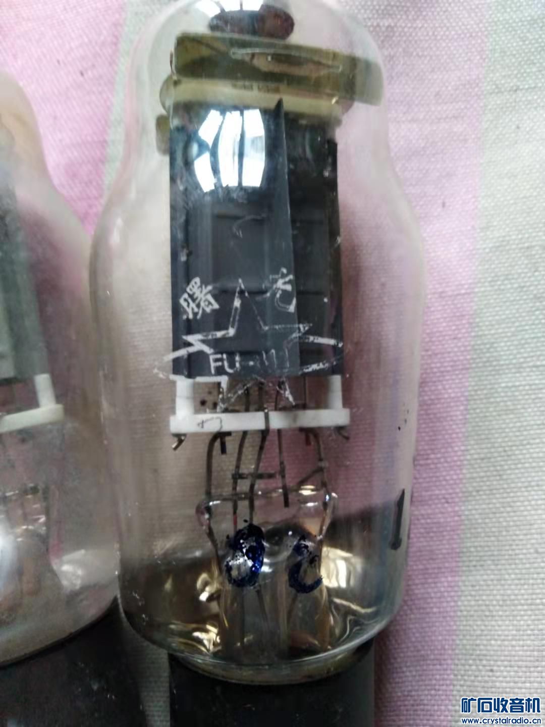

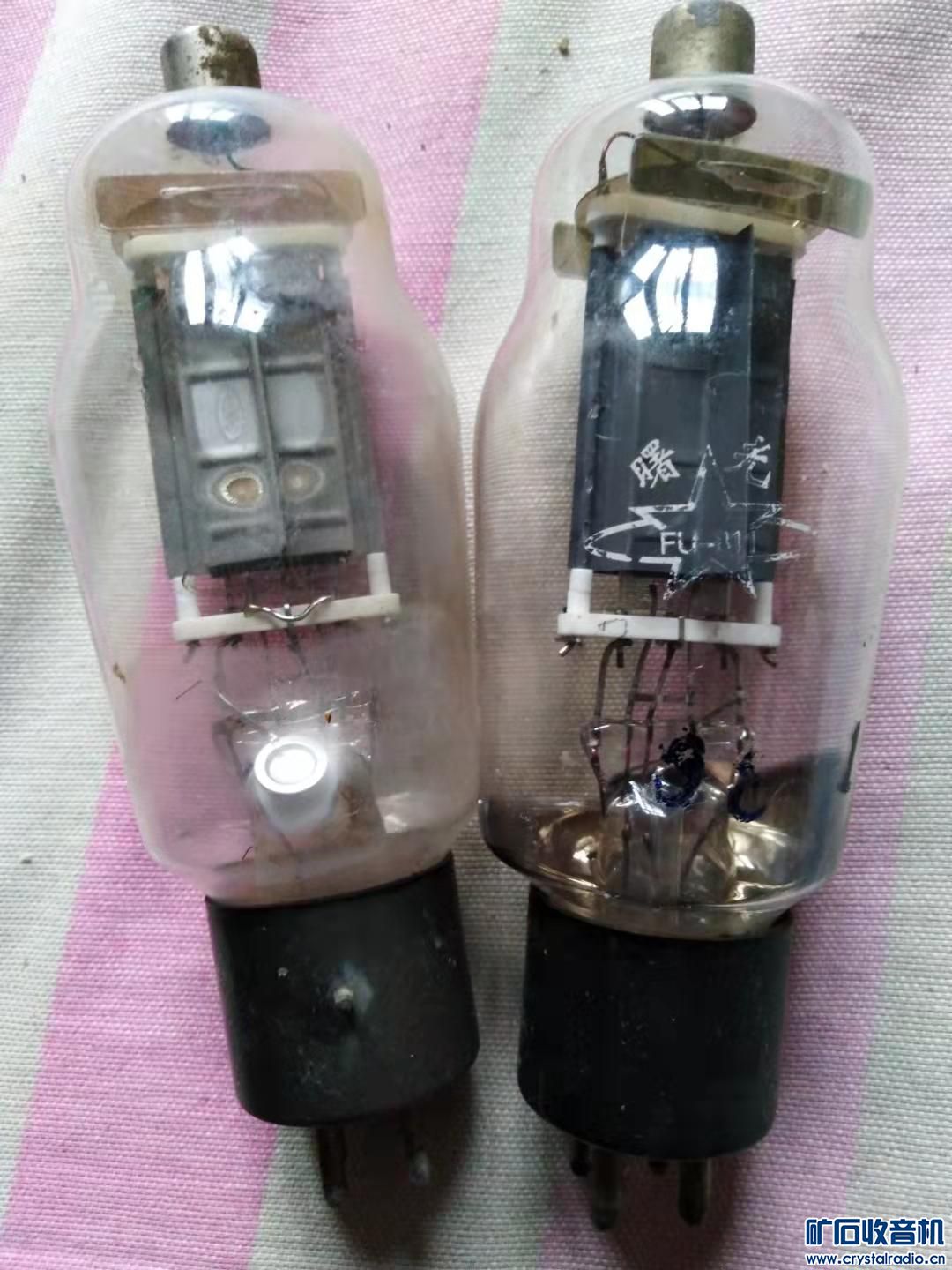

朋友送我两只电子管F811,能当功放管 623ebd97444543ba335517771ece46d.jpg c6e1247c449b53aafb663826fdb5172.jpg 用吗

左边的已经光荣了, 右边的也快了.

这是FU811,可做胆放用。

本来就是功率管啊。不过看到左边的发白,漏气了。

直热式大功率三级管。主要用于振荡和功率放大。以前的超短波治疗仪用的较多。

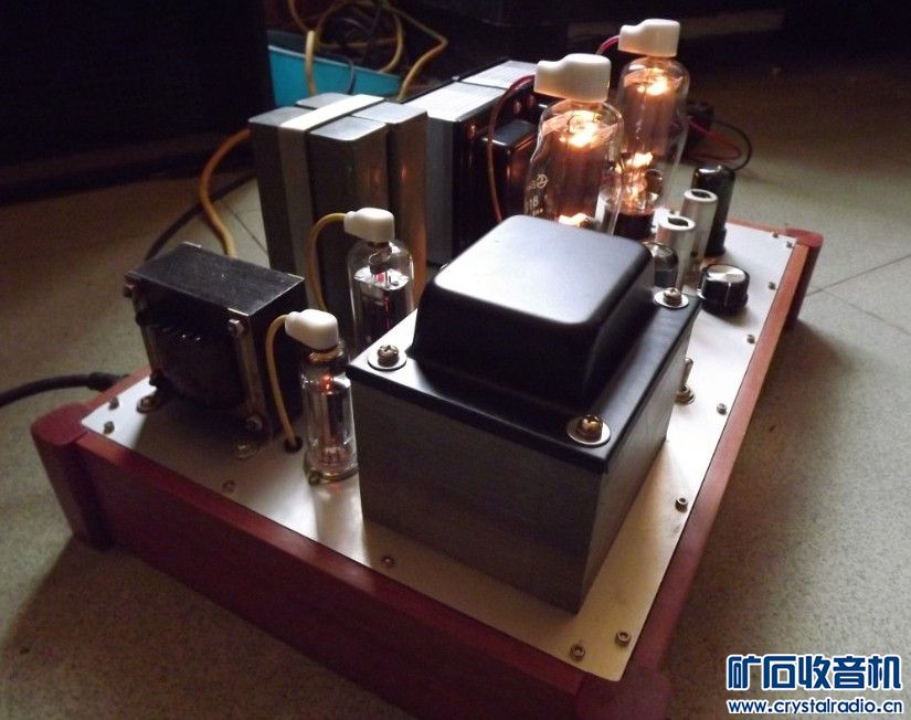

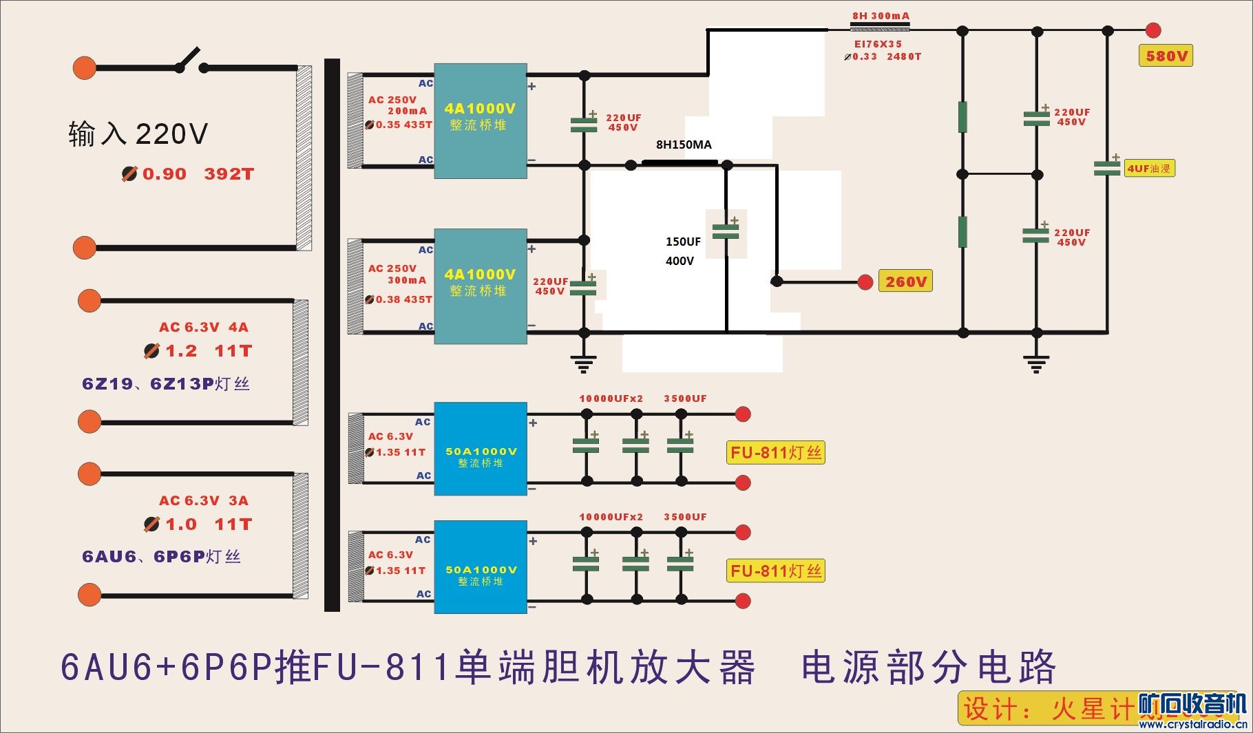

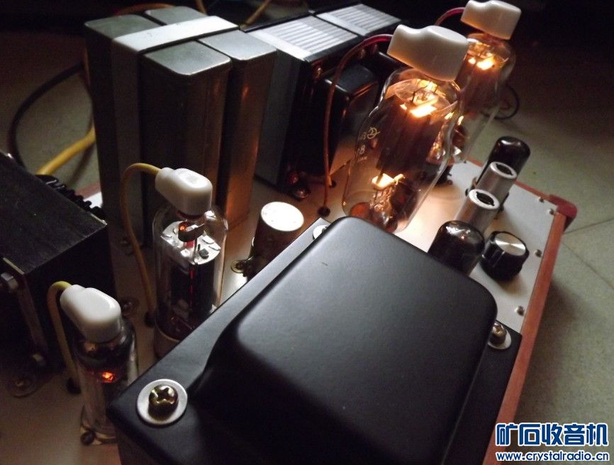

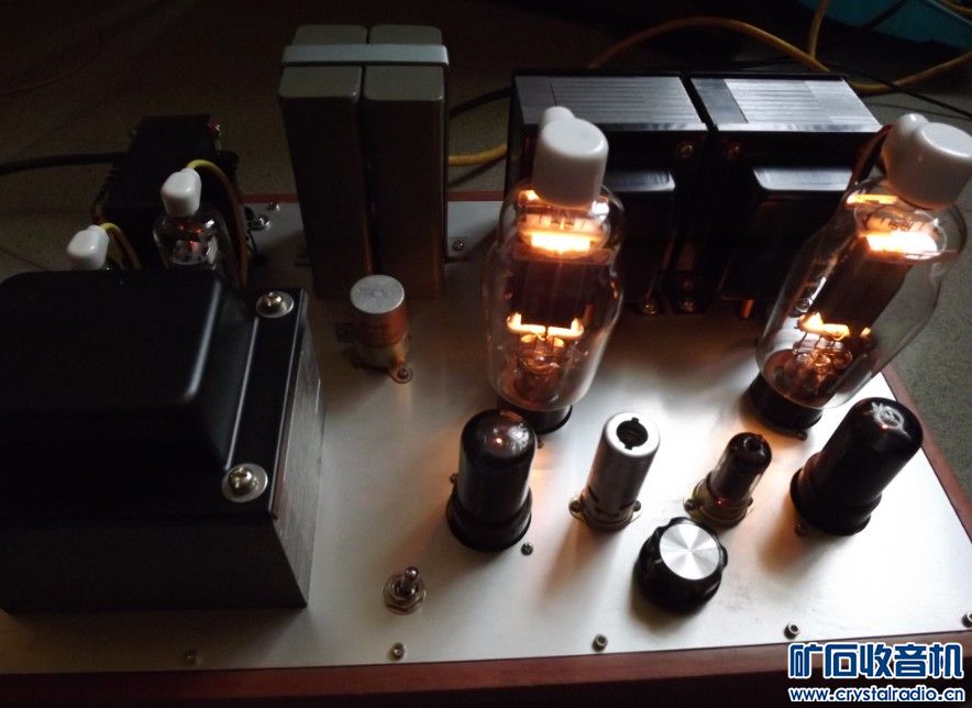

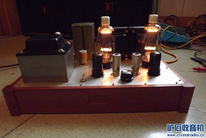

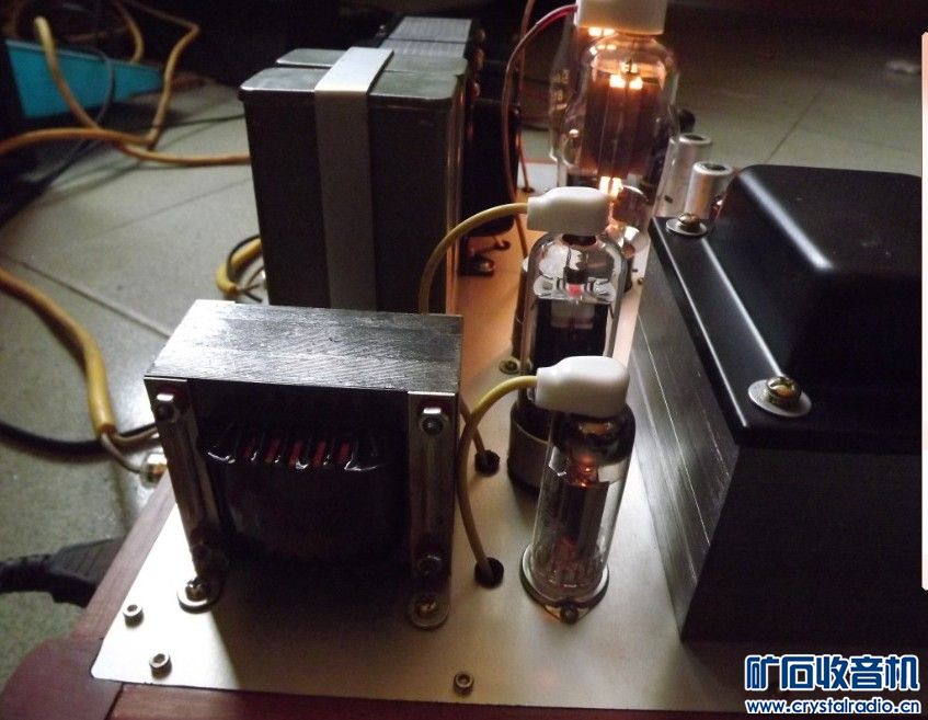

发表于 2021-10-9 16:32:03 | 显示全部楼层

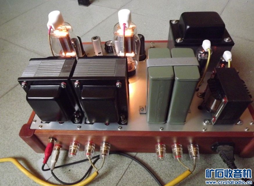

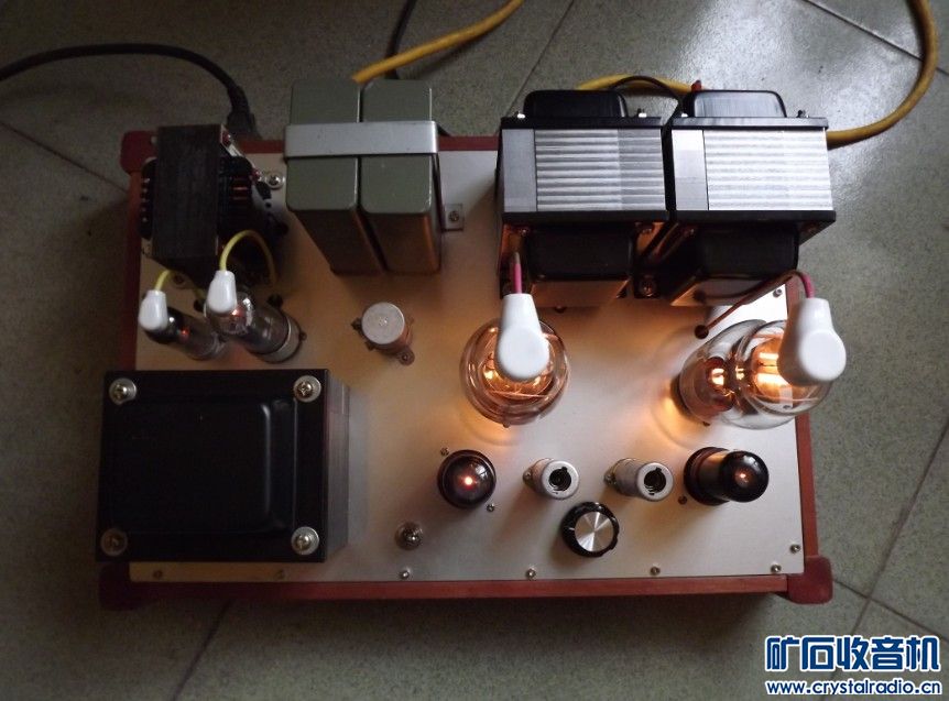

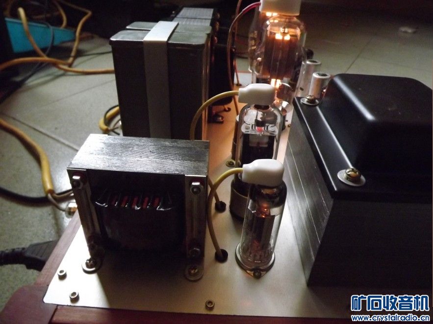

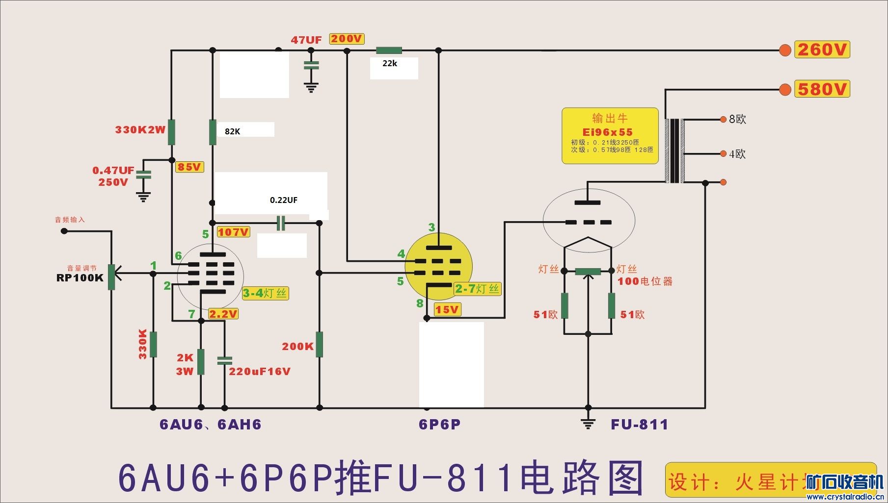

非常好的功率管单端可以有18W的输出功率可以秒杀300B了
发表于 2021-10-9 16:33:55 | 显示全部楼层
016.jpg 15.jpg 14.jpg 13.jpg 12.jpg 11.jpg 10.jpg 9.jpg 8.jpg 7.jpg 5.jpg 4.jpg 3.jpg 2.jpg 1.jpg 0.jpg 火星计划2009 FU-811 电路图(1).jpg 火星计划2009 FU-811电源电路图(1).jpg
