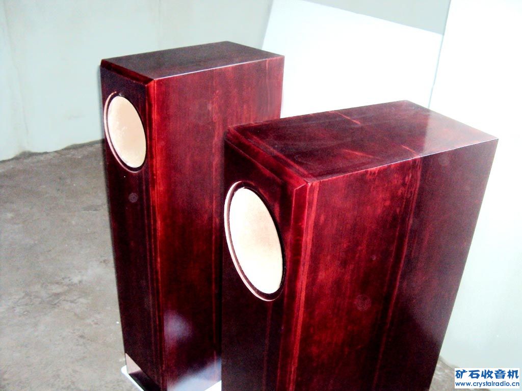

最近一直忙着工作一直没有机会上来发帖,今天刚好有空发点这两天做的东西,为了压缩成本材质选择贴实木皮子的。刚弄厂有点不太会贴,等慢慢完善招专业人才就好了。希望大家多多指点。

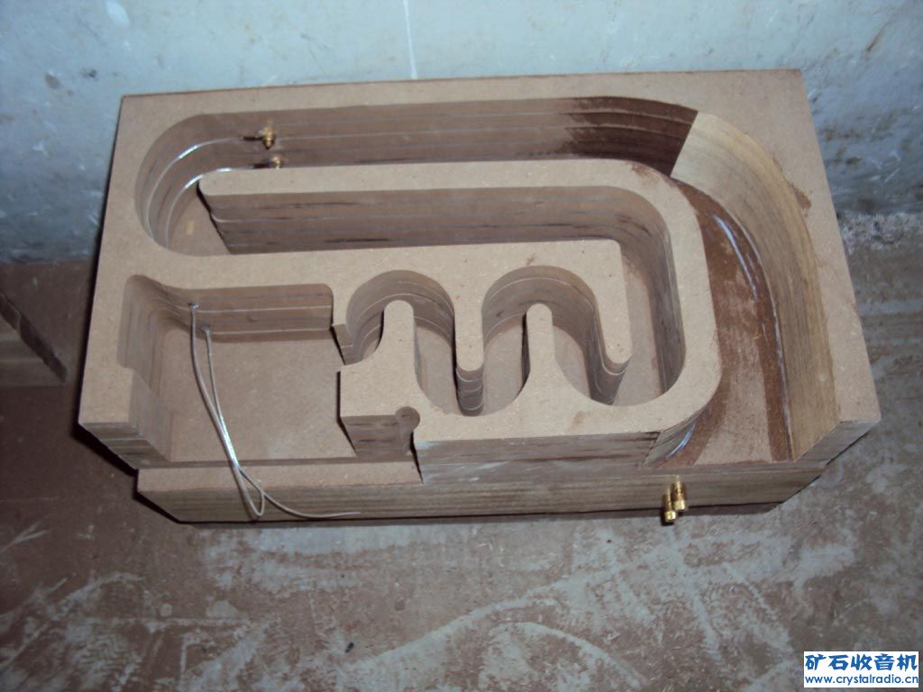

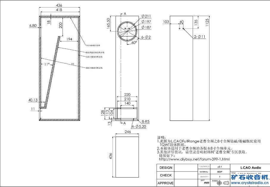

上面箱体尺寸,下面迷宫箱体是按咱们论坛(harbyn )前辈的图纸做的
发表于 2011-6-27 14:25:00 | 显示全部楼层
一次成型全频音箱??

月夜宁静 发表于 2011-6-27 14:25
    不是一次成型的,单板扣型,叠厚组合来的、、、、、耗时、耗工、、、、、、只有高端或挚爱,才会这样做

关键是太复杂了~~没床根本搞不定~
硝化甘油 发表于 2011-6-27 20:24
哈哈哈  其实也并不复杂。模型板;类似于配钥匙的机构,只是多板扣型麻烦些,外观结合处理要仔细些
