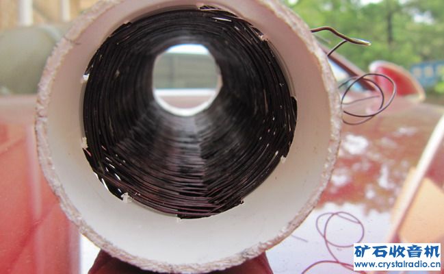

把PVC管锯成这样绕线圈

把PVC管锯成鼠笼式绕线圈
大毛哥 发表于 2011-6-27 09:28
应当说可以。花篮式的形制。
 楼主| 发表于 2011-6-27 09:54:33 | 显示全部楼层
这样绕是不是比普通平绕好些
发表于 2011-6-27 09:56:53 | 显示全部楼层
这样绕是不是比普通平绕好些
大毛哥 发表于 2011-6-27 09:54
应是好些。。。
发表于 2011-6-27 10:03:43 | 显示全部楼层
这种聚氯乙烯(PVC)作骨架还是有损耗的,如果有条件,用丙料或乙料的,损耗会小些,绕一个线圈也不容易啊!
 楼主| 发表于 2011-6-27 10:49:59 | 显示全部楼层
回复 5# 蒙古乐忽门
    是的,我现在只是试绕一下。
发表于 2011-6-27 11:22:28 | 显示全部楼层
不错的尝试,好!
     这个线圈很好呀,真佩服你的奇思妙想,效果应该高于平绕的。但也不容易做呀。

    Lz:   大毛哥太有材,花篮式线圈设计得好,此物二用:忙时做线圈听矿机,闲时捉虾改善生活(虾笼).
发表于 2011-6-27 11:38:44 | 显示全部楼层
可否用编筐的办法绕线圈?
 楼主| 发表于 2011-6-27 11:53:50 | 显示全部楼层
回复 9# 老矿友
    这个就类似编筐的方法,先将管子锯好,里面衬一个胎再绕,并不难绕。

发表于 2011-6-27 12:07:20 | 显示全部楼层
有想象力。这种比平绕的分布电容小,Q值相对较高吧。如果另一端是开放的,就比较好绕,如果不是那就得穿绕,费了劲了。
 楼主| 发表于 2011-6-27 12:12:37 | 显示全部楼层
回复 12# fzh547611
    另一端是开放的,绕好后封起来。
 楼主| 发表于 2011-6-27 12:26:47 | 显示全部楼层
抽头可直接在线圈上焊线,
